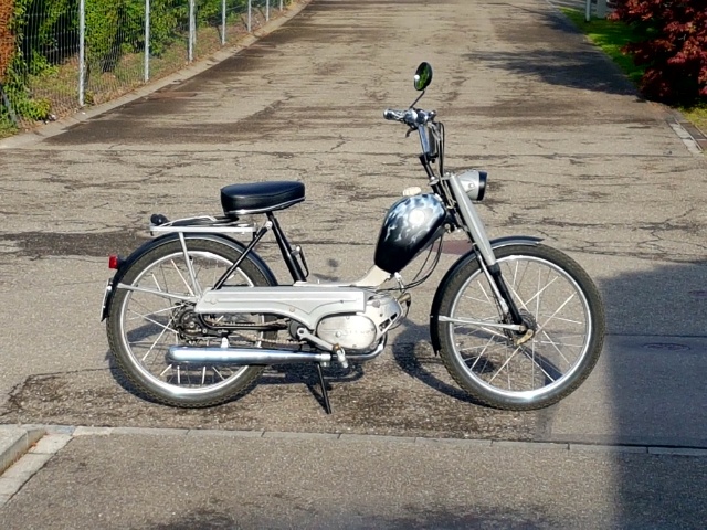

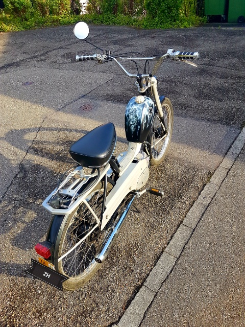

Kette eingestellt, tönt schon viel besser
Anbei noch 2 Bilder meines neuen Babys ^^

Sieht ja gut aus. Bis auf die Farbe und Hinterrad Strebe (Halterung) scheint ja alles Orginal zu sein.
Aber Trettkette musst du auch spannen. Sie mal den Rahmen bei der Trettachse genau an dort unten hat es auch noch einen Schmiernippel fürs Trettlager. Sollte immer gut geschmiert sein weil die Lagerbuchsen aus Plastik sind und die Achse dan auch kein Spiel hat.

Tretkette habe ich bereits eine neue gekauft.
Der Rahmen ist komplett Pulverbeschichtet, evtl werde ich noch teils neu lackieren.
Aber auf jedenfall eine Grundsolide Basis
