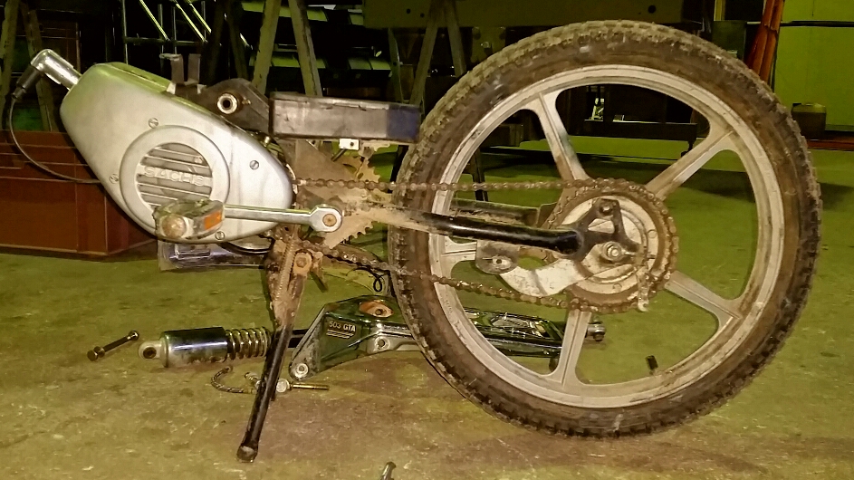

Hier noch kurz die Heckschwingen motor kombo vom pony503.
Da kann man die Schwinge verlängern ohne auf die Kette acht geben zu müssen.

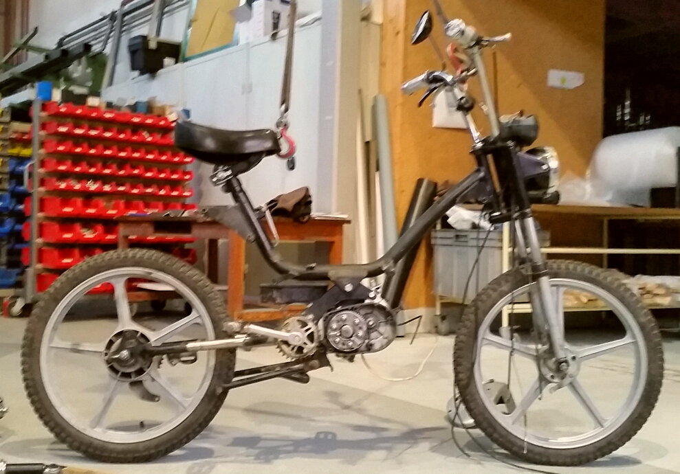

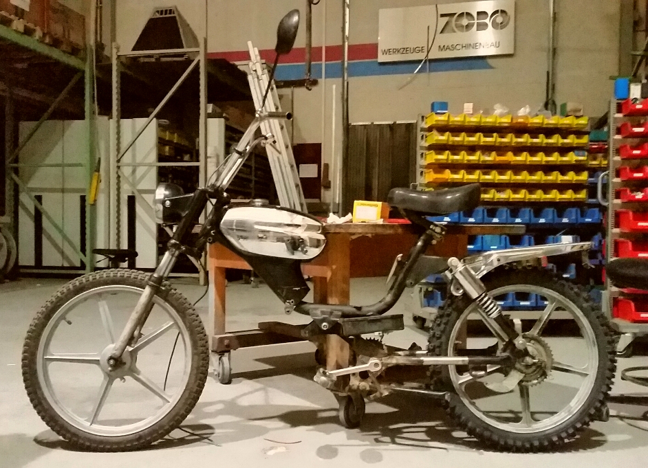

Jahresend Update 2016!
Heute noch Vollgas gegeben, da motiviert von Gluglu.
Rahmen modifiziert, herausgefunden, dass die Gabel beschissen ist.
Was denkt ihr zum Rahmen?

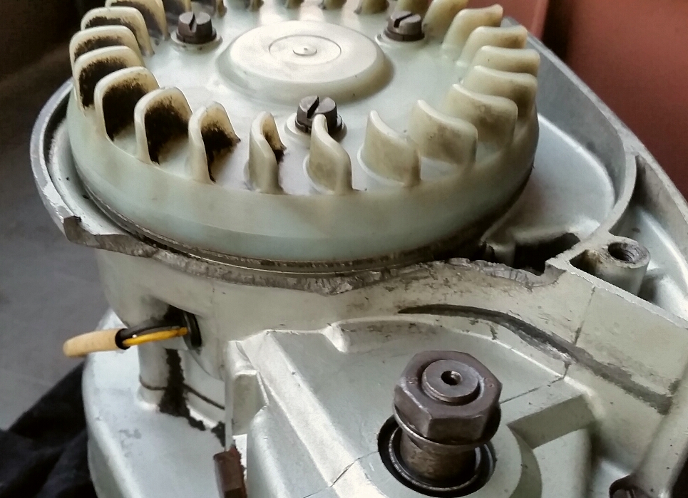

Mein HG Motor, den ich für 60 fr ergattert habe.
Leider ist ein wenig ausgebrochen.
Hat jemand eine idee wie man das flicken könnte?

Re: Mötöcröss [Bergziegenpony 503]
Guäts Nöis..
dein Pony kommt gut... die Schwinge ist .. :thumbup
.. hast du das fehlende Stück noch? .. Ja ... dann Araldit'en .. Nein.. dann Araldit'en (und vielleicht mit Glasfasern verstärken .. wenn du ne Form aus Klebeband und Styropor hinbastelst, solltest du die Form etwa hin bekommen... suscht habe ich auch keine Idee..
oder ich würde den Motor für dich entsorgen..

Die Rahmenkonstruktion ist echt lustig... sieht n bisschen nach dem gleichen Prinzip aus wie bei den Cilo Trial und den Peugeots...
Find ich cool... :thumbup
Motor ist n bisschen kacke... durch den Ausbruch wird die Kühlung beeinflusst, vermutlich nicht zum besten.
wenn du die Bruchstücke noch hast wäre es denkbar das man mit Alluschweissen oder mit Alulot diese wieder anpappen kann.
obs hält ist ne Frage der Bruchform, des Gusses und natürlich wie sauber du das hinbekommst.
Da ich aber vermute dass du die Bruchstücken nicht mehr hast siehts wohl übel aus.
Und falls doch, den Motor musst du für diese Arbeiten komplett zerlegen und auch aufpassen wegen möglichem Verzug.
Theoretisch könntest du auch mit 2k Epoxy probieren das ganze nach zu modellieren, evtl. ginge auch Flüssigalu und hald n bisschen gedängeltest Alublech.
Wie lange das aber hält?
Vermutlich tust du dir da einfacher wenn du dir ein neues Gehäuse organisierst
(immer beide hälften! Die sollte man nämlich, zumindest bei Puch nicht vermischen, aber Sachs wirds da gleich haben)

Du Sachs-Noob ... Sachsgehäuse kann man nicht schweissen .. :nein:
gilt das für alle "gängigen" Sachsmotoren, also die 502er und die 503er?
aber stimmt, der Guss auf dem Foto scheint wirklich der gleiche billige Müll zu sein wie bei der einen Puch-Z50-Motorenserie mit dem kleinen Kupplungsdeckel (der mit Puchschritftzug drauf) auch verwendet wurde.
schade... shit happens. Dabei behaupten immer alle das Sachs besser sein soll als Puch... also doch nur ein Gerücht :P
soviel ich weiss, ja.. die legierung hat zuviel Magnesium drin.. drum Araldit

Vielen Dank für die Tips. Ich habe das Fehlende Teil natürlich nicht mehr.
Ich werde morgen mal ein Alublech versuchen zu biegen.
Wenn ich zwei drei M3 Schrauben setzen kann, bin ich relativ zuversichtlich, dass ich den rest spachteln kann. Araldit und etwas kleingeschnittene polyesterfäden oder so.
Die Kombination sollte eigentlich genügemd gut halten um die Luftzirkulation zu garantieren.
Was denkt ihr?
Gehäuse und so hab ich leider keins, also muss gebastelt werden :^^

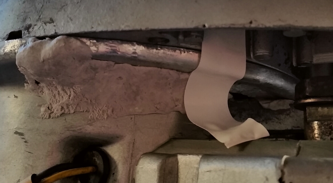

Ich hab jetzt mal die hammer methode ausprobiert und mir ein blech zurechtgehämmert.
Ein bisschen alter 2k spachtel hab ich auchnoch gefunden und das ganze mal grob fixiert.
Später klebe ich glasfaserklebeband drüber und tränke es mit araldit.
Ist alles was ich an material habe. Sollte eigentlich ja gehen oder?
Sonst gibts plax X von bikeman! :thumbdown
aso das Klebeband ist doch schon mal tiptop :thumbup
ja tiptop :thumbup glaube noch nie vorher hat jemand einen motor so gut repariert :thumbup
@gluglu.... das ist kein billig guss ;) aluguss mit hohem magnesiumgehalt ist tatsächlich hochwertiger (heutzutage gibts natürlich besseres. aber zeitmässig)
die vorteile liegen in der genaueren bearbeitung, die wesentlich höhere verschleissfestigkeit, das geringere gewicht und die höhere festigkeit. dazu ist es härter. was vor und nachteile bringt. nachteil ist bedingte schweissbarkeit und sehr schlechte korrosionsbeständigkeit (elktrochemische abtragung) desshalb sind die gehäuse alle lackiert :^^
wobei ein spezialisierter schweisser ev. schweissen könnte. es gibt viele verschiedene schweisszusätze und schweissarten. bei so ''kompliziertem'' alu muss genau das richtige gewählt werden... also nix mit eigenheimschweissen :nein:
