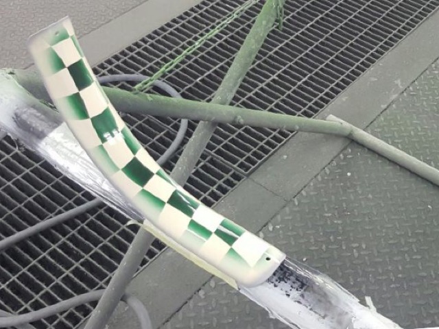

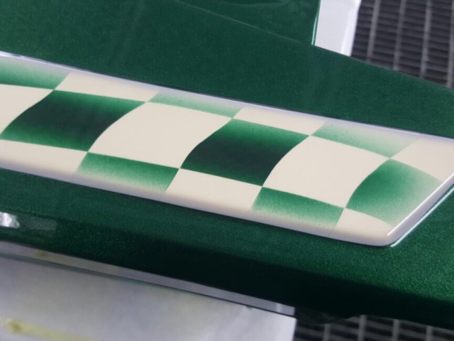

Ja der Kumpel hat schon mit 14 Jahren die Stadt Chur mit seinen Künsten verschönert.. :lol: Der Weg war klar in welche Richtung es geht.. :lol:
Jetzt hat er schon mehrere Jahre eine eigene Firma in Mels.. Kunden sind sehr viele Harley Fahrer und solche mit Spezialwünschen..

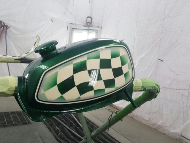

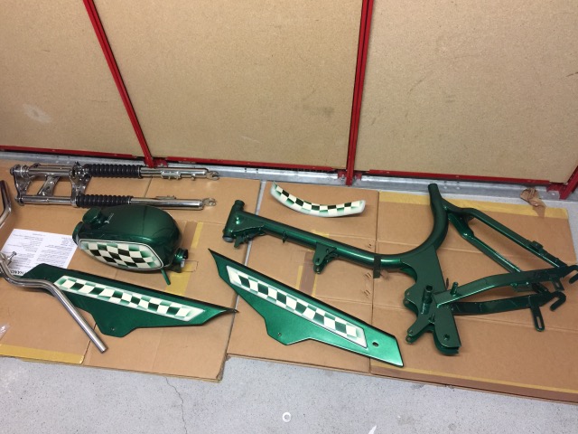

Das ganze wird jetzt nochmals geschliffen und mindesten noch 2 mal Klarlack drauf.. keine Ahnung warum, aber er wird`s wohl wissen..
Heute kommt noch "ich hoffe mal " die letzte Lieferung von Mofakult , und dann wird am Samstag Morgen angefangen das ganze Puzzle zusammen zu bauen.
Ein paar Fotos :chop:

Der Tank und der Rahmen sind fertig... :bravo:

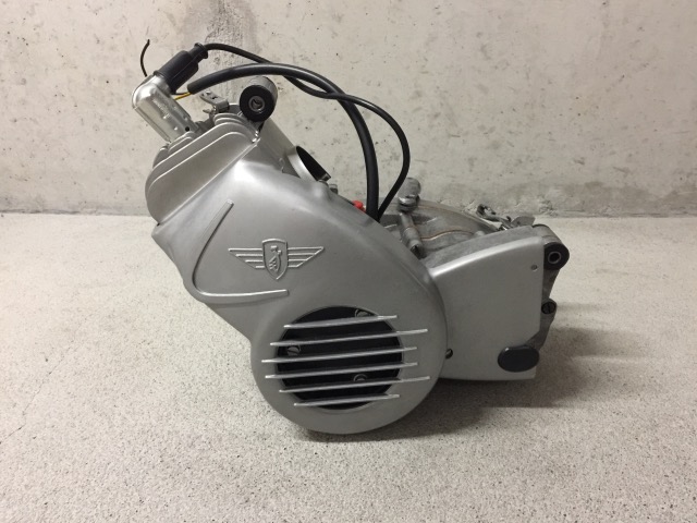

Doppelvergaser ?? ne.. das gibt's schon :hi:
Leistung war irgendwo bei 50 KmH vor der Revision.. das reicht mir.. Mein Motto.. "wär langsam fährt, wird länger gesehen" :mrgreen:

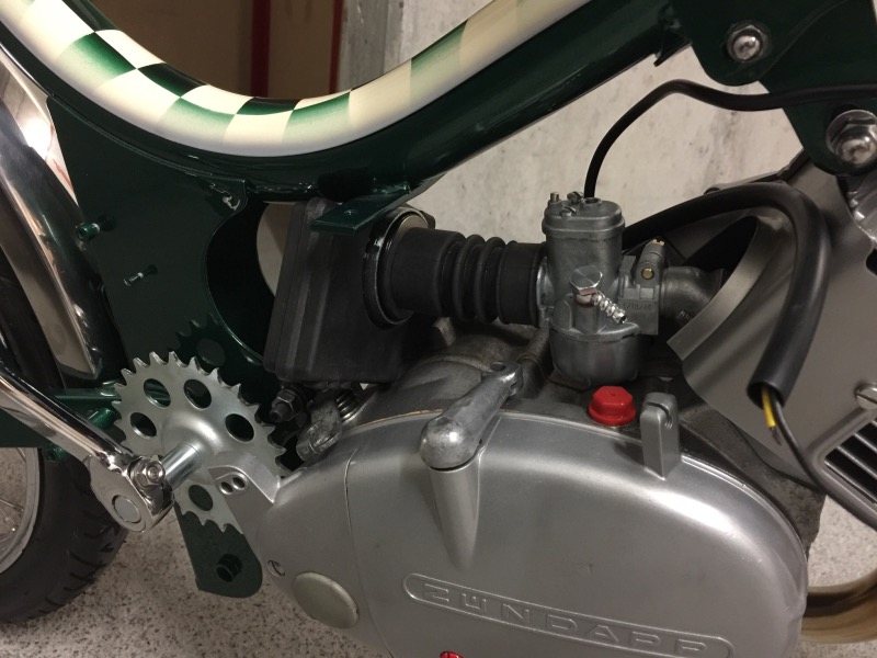

Bin jetzt noch einem Luftfilter am basteln..er muss leiser werden... Vorher mit dem Pilzluftfilter war das Ansauggeräusch extrem..
Neuer Versuch..15 ASS mit 15 Gaser und Polini Luftfilter vom Ciao :roll: ..
Alles bereit

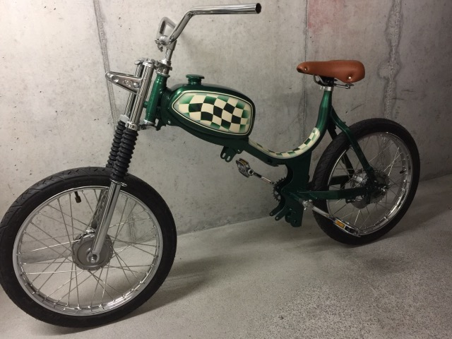

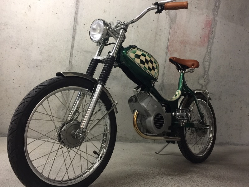

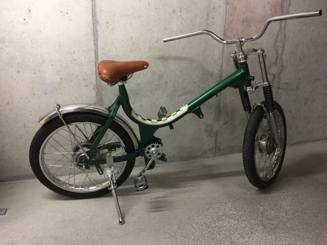

Heute ein bisschen montiert..
Re: Belmondo " Race Flag "
Is ja der Hammer das Teil!! :thumbup
sehr schön aufgebaut und mit scharfer Lackierung!! Top Arbeit
freu mich auf die nächsten Bilder!

Geil :bravo: .. aber mach de Ständer une ane

Sehr schön :thumbup
Das kommt wunderprächtig 8)
Bikeman hat geschrieben:Geil :bravo: .. aber mach de Ständer une ane
richtig. Das gaht gar nöd so...

Das mit dem Seitenständer ist jetzt nur provisorisch, da ich immer noch einen Zentralständer suche.. und irgendwie muss er ja stehen damit man schrauben kann...
Bikeman.. Seitenständer bei Zentralaufnahme befestigen ? Das wär ne Aufgabe..ist nicht so einfach.. :shock:

Heute mal den Vergaser mit Ciao Lufi gebastelt.. naja.. :roll:

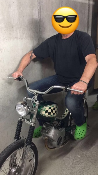

Probesitzen hat ergeben das der Lenker viel zu breit ist.. das ganze dann pro Seite 4cm gekürzt..
Morgen gehts an die komplette elektrische Verkablung.. ohje, ich und Strom :thumbdown

Die Crocks würde ich such im Flag Muster spritzen. Dann ists perfekt :P

Jaja.. die Crocks :lol:

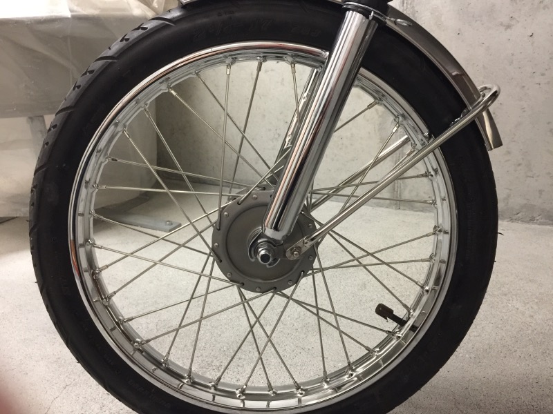

Das vordere Schutzblech brachte mich fast ausser Kontrolle :?
Originale Streben und Schutzbleche auf keine Originale Gabel.. ohjeee..
Bis die neuen Halterung gebastelt waren und das ganze dann angepasst war das der Radius passte,hatt mich fast um den Verstand gebracht..
najaa.. ganz zufrieden bin ich noch nicht , aber vorerst bleibt es so ..

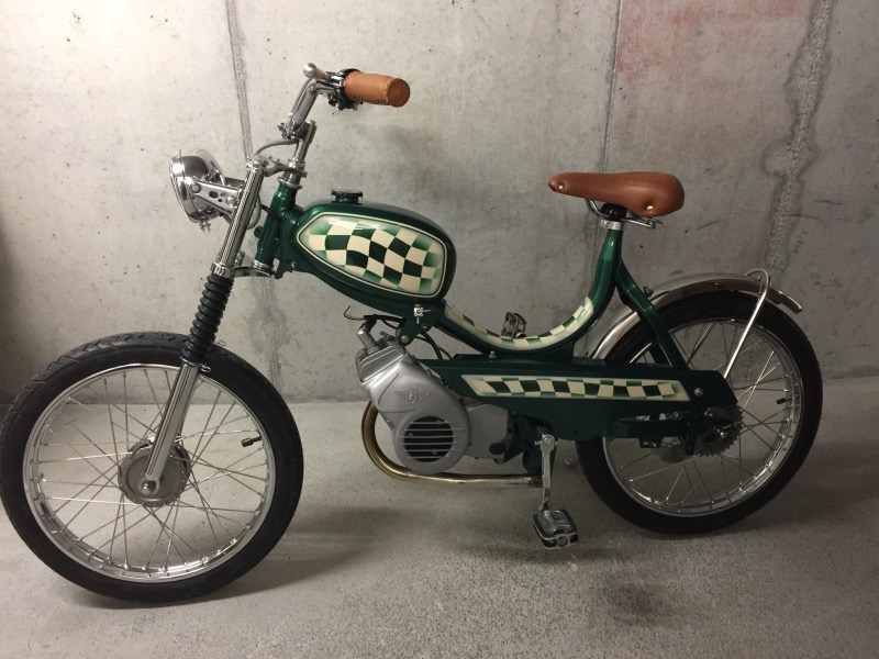

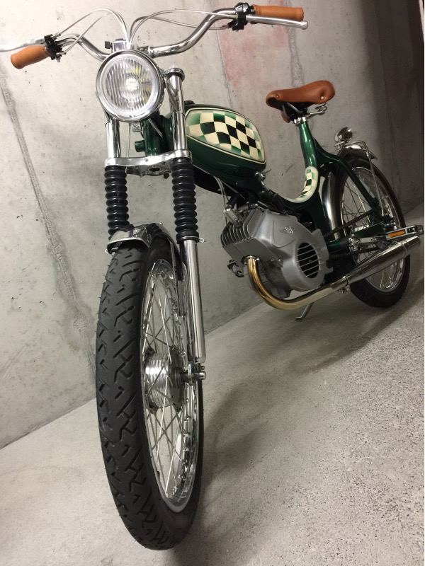

Fast fertig..
Der erste Startversuch ist nach 2 sek gescheitert.. kurz angesprungen und dann abgestellt..
Nachdem ich 2.8 Km neben dem Mofa durch die Tiefgarage gesprungen bin, hab ich es aufgegeben :?
Kerze nass..
Fehlersuche hat begonnen.. :hilfe
