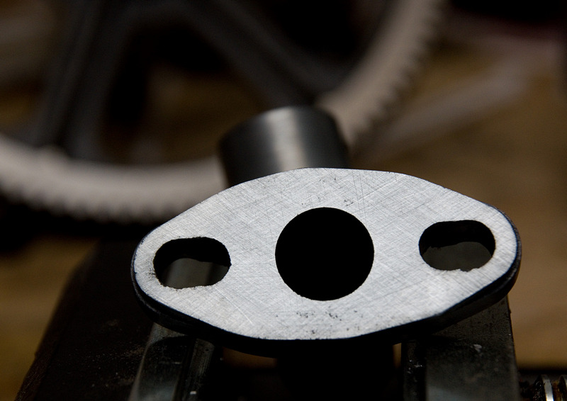

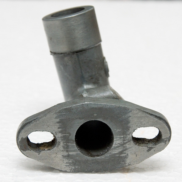

Der Ansaugstutzen wurde wohl mal von einem Ochsen festgezogen, ein paar Feilenstösse offenbaren, dass die Dichtfläche ziemlich krumm ist. Würde mich nicht wundern, wenn der Falschluft gezogen hat.
Also wird das Ding plan gefeilt und am Schluss noch über's Scheifpapier gezogen, das sieht schon besser aus.
Re: Puch Maxi S 1983
ein Klassiker den du da gefunden hast... schon oft erlebt. :(
... etz aber noch die Kanten brechen .. dann ist's saubere Büez :thumbup

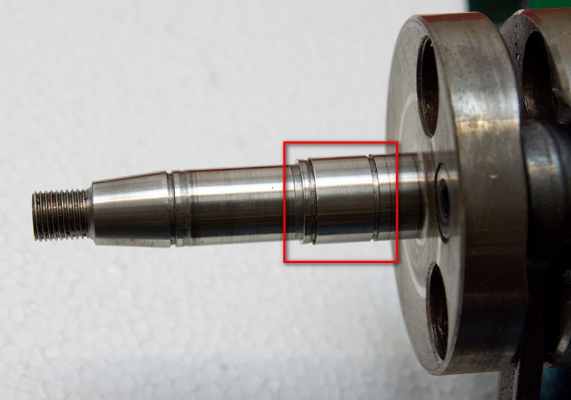

Wir haben auch die Kurbelwellen- und Getriebelager abgezogen und die Kurbelwelle schon mal so vorbereitet, dass wir demnächst die Lager und Simmerringe montieren können.
Ich habe es schon in diesem Thread erwähnt, der Vollständigkeit halber hier nochmal:
Nachdem die Lager ab waren, haben wir die Oberflächen etwas mit Poliertuch aufgehübscht. Dabei ist uns aufgefallen, dass die kupplungsseitigen Einstiche (im Bild rot markiert) recht scharfkantig sind, das würde die Dichtlippen des Simmerringes schon bei der Montage beschädigen.
Also habe ich die Kanten mit einem Oelstein etwas gebrochen und bin nochmals mit dem Poliertuch drüber.

Bikeman hat geschrieben:... etz aber noch die Kanten brechen .. dann ist's saubere Büez :thumbup
Aussenrum ist entgratet, aber stimmt, innen habe ich noch nicht. Gut gesehen.

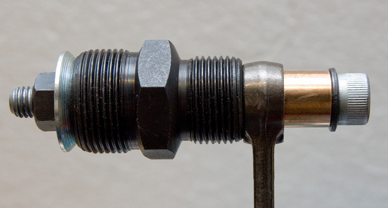

Weiter geht's mit der Bronzebüchse im Pleuelauge.
Der Kolbenbolzen hatte in Laufrichtung des Kolbens fühlbar mehr Spiel als quer dazu.
Nicht unbedingt besorgnisserregend, aber halt doch spürbar.
Die alte Büchse habe ich mit Hilfe des Polradabziehers herausgezogen, ähnlich wie im Bild hier, einfach ohne die Unterlagscheibe unter dem Schraubenkopf.
Der Schraubenkopf ist zwar im Durchmesser etwas am unteren Limit und staucht die Lauffläche wohl auf, aber zum Rausziehen spielt es ja keine Rolle.
Die Neue Büchse versuchte ich erst mit der im vorherigen Bild gezeigten Methode einzupressen, aber da ist die Büchse zu wenig geführt und verkantet gerne. Da hätte ich mit geeigenten Rohrstücken was gescheiteres bauen müssen.
Am Schluss habe ich die Büchse einfach mit dem Schraubstock eingepresst, solange die Backen schön parallel sind, ist ein Verkanten schon fast ausgeschlossen. Nur das letzte Stückchen habe ich sie mit dem Polaradabzieher noch ganz reingezogen.
Durch das Einpressen ist der Innendurchmesser natürlich geschumpft, so dass der neue Kolbenbolzen nicht mehr reinpasste.
Mangels Reibahle habe ich die Büchse mit etwas um einen Schraubenschaft gewickeltem ganz feinem Schleifpapier (am Schluss Poliertuch) aufgeschliffen, dem Einen oder Anderen dürfte bei dieser Vorstellung die Haare zu Berge stehen, aber ich wollte es einfach mal versuchen. Eine neue Büchse ist ja schnell beschafft, so dass ich auch im schlechtesten Fall nicht viel verliere.
Es ist auch nicht ganz trivial, das ganze halbwegs zylindrisch hinzukriegen, so klappte das auch bei mir nicht hundertprozentig. Es braucht schon eine ruhige Hand und etwas Fingerspitzengefühl. Die letzten µm oder Hundertstel habe ich dann mit dem alten Kolbenbolzen und etwas Knorrostol ausgeläppt, bis der neue Bolzen schön flutschte. Mal sehen, wie sich das hält, besser als vorher ist es auf jeden Fall. Notfalls gibt es dann halt nochmals eine neue Büchse.
Hier noch die alte Büchse mit dem alten Kolbenbolzen.

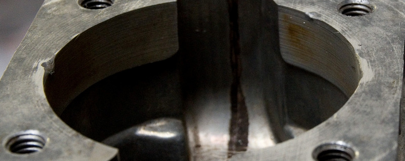

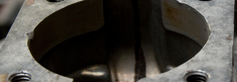

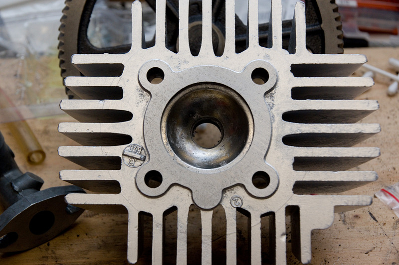

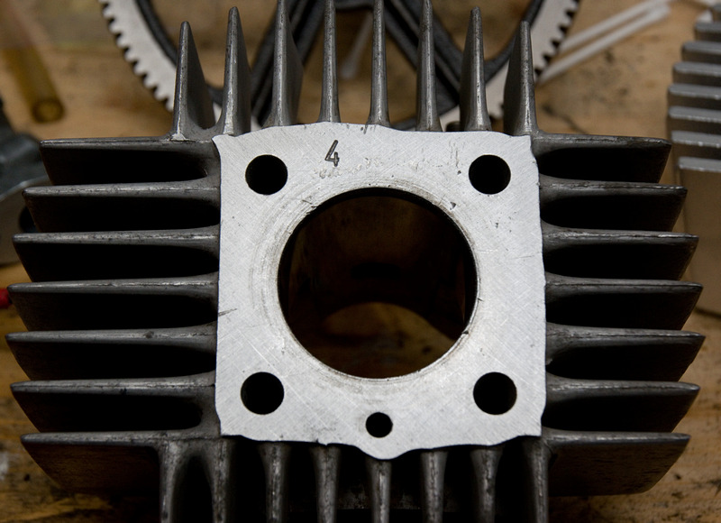

Wenn wir gerade so beim Schleifen sind, hier noch das Resultat vom Planen des Zylinders und der Kopfes.
Der Zylinder hatte ja ein paar Spuren auf der Dichtfläche, da wollte ich sichergehen, dass keine Erhebungen drauf sind.
Jetzt sieht er so aus:
Man hätte mehr wegnehmen können, es hat noch ein paar Dellen, aber wegen denen wird es schon nicht gerade rauspfeifen.
Es geht ja mehr darum, dass auf der Dichtfläche nichts vorsteht, wie dies am Zylinderfuss der Fall war. Übrigens auch am Motorgehäuse, das aber später.
Der Zylinderkopf wurde zur Sicherheit auch noch auf planem Untergrund über das Schleifpapier gezogen.

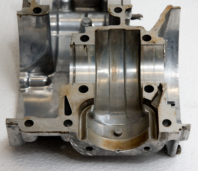

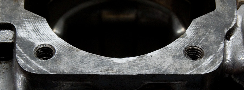

Nun zum Gehäuse.
Das ist unverbastelt und eigentlich gut beieinander.

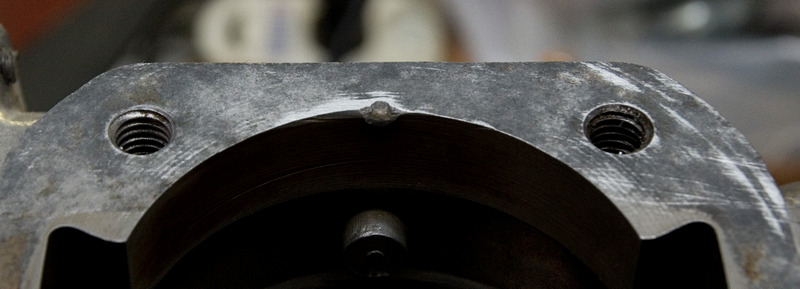

Nur etwas ist mir da aufgefallen. Es muss mal jemand den Motor ohne Zylinder und Kolben durchgedreht haben oder sonstwas rumgewürgt haben. Jedenfalls hat es am Zylinderflansch Dellen, die vom Pleuel stammen.
Vor allem unten (rechts im Bild) ist das Material richtig aufgestaucht.
Mit ein paar Feilenstössen ist das Problem egalisiert.
Beiträge: 952

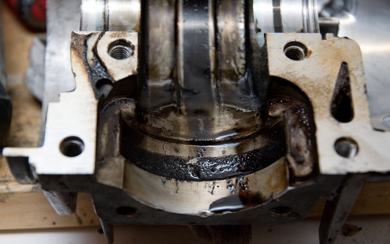

Beitrag von Qsi »
Aber auch oben war es etwas gestaucht, wenn auch nur wenig, das hätte die Zylinderfussdichtung problemlos ausgleichen können.
Das Gehäuse sieht nach einer ersten Reinigung auch besser aus ohne den ganzen Schmodder.
Noch die Dichtungsreste entfernen und dann ist es bereit für die Motage.
So sah es vorher aus:
Die Dellen hab ich schon oft gesehen bei den E50 Motoren. Auch den "Schmoder", aber den bringt man nicht immer so sauber weg wie bei dir, aber es ist eigentlich auch nicht schlimm. :wink:
Was aber wichtig ist ist das der Schlitz bei dem Kurbelgehäuse schön frei ist, damit das Lager im Kurbelgehäuse schön geschmirt wird. :thumbup
