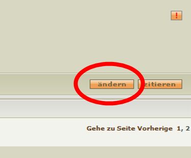

Dann benutz bitte den ändern Button anstelle von Doppelposts:
Wasfürwelche, wo sind sie drinnen und sind sie konsequent ersetzt worden?
Danach häng das schwarze Kabel das aus dem Motor kommt mal ab und schau dass es nirgendwo in Berührung kommt.

Falls sich dennoch ein Fehler einschleichen sollte, verwendet die Editierfunktion (ändern Button) um den Beitrag nachträglich noch anzupassen.
- Ändern.jpg (9 KiB) 3306 mal betrachtet
