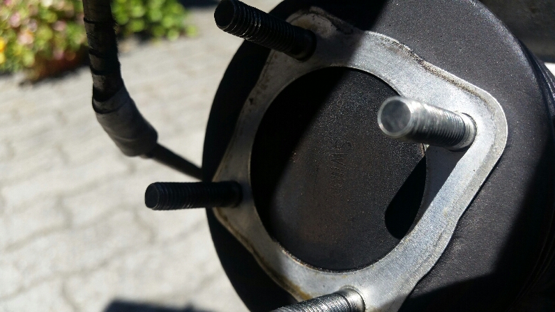

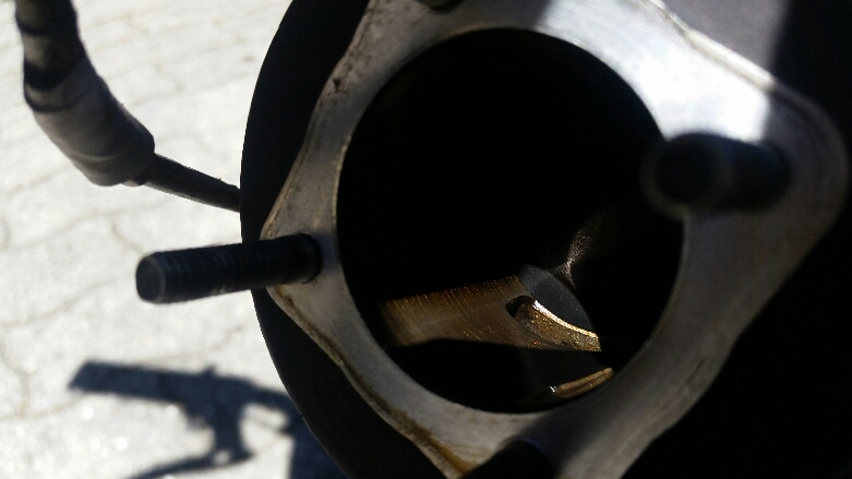

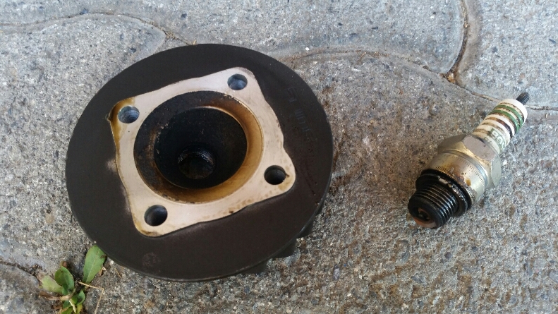

Hier noch ein Foto vom zyli, zylikopf und Kerze. Geniesst es, wegen dem foto habe ich depp eine gewindestange herausgeschrissen... shitt!
Warum muss ich immer der Grobmotoriker sein!

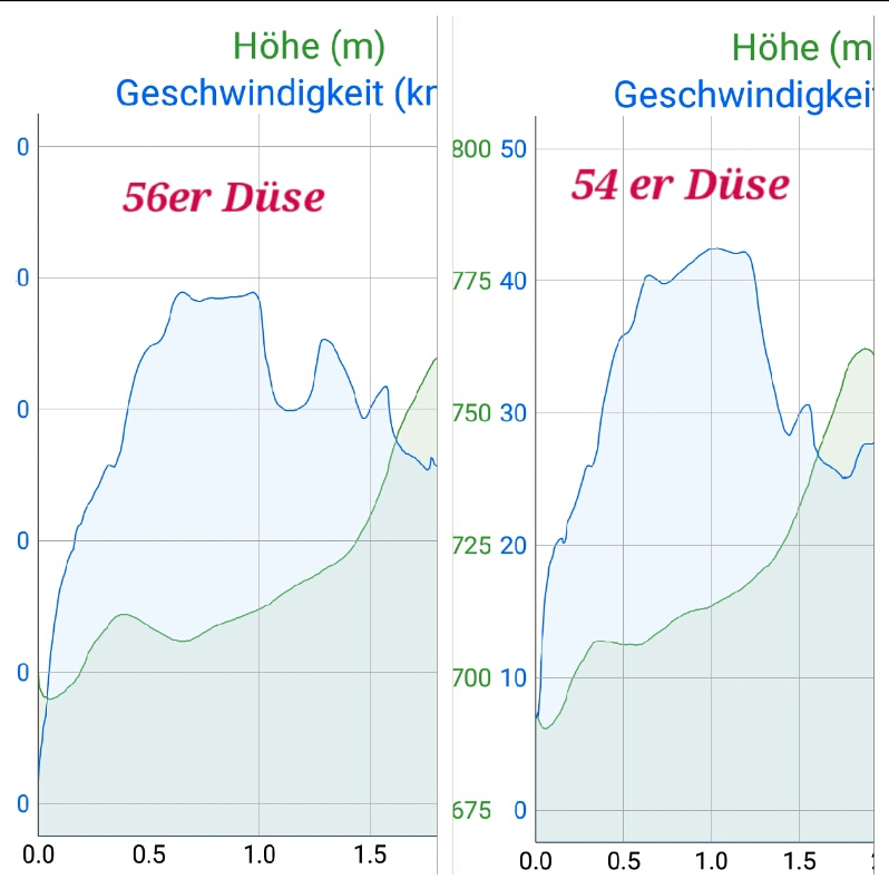

Habe zuvor noch mit der Düsengrösse gespielt. Auf dem Diagramm bin ich mit aufgewärmten mofa die selbe Strecke gefahren mit unterschiedlicher Düsengrösse.
Edit:
54er hat höheren max speed und 56 er hat ein wenig mehr kraft am berg.
Alles in allem hat das mofa immer noch zu wenig kraft!

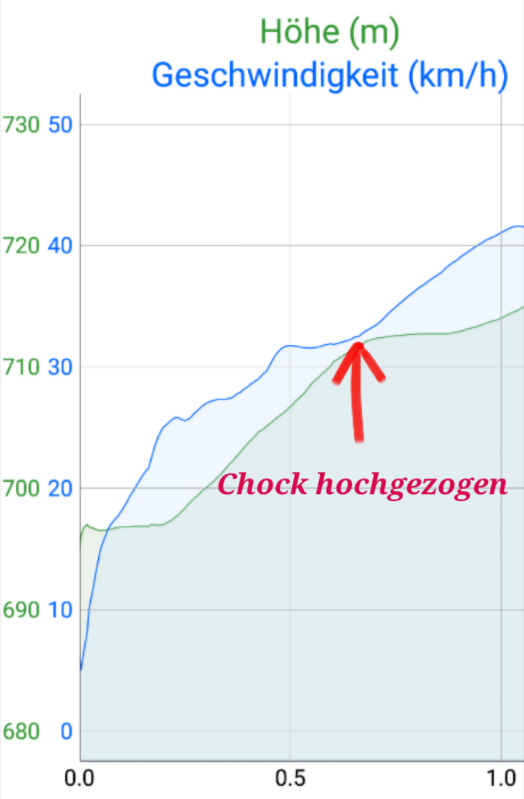

Gps log vom "Normalmofabetrieb" und bei gezogenem chock Hebel.
Im Normalmofabetrieb ist das mofa so zu fahren, wie ein Pony. Zieht gut an und regelt etwas nach 30kmh herunter.
Ist der chock erstmal gezogen nagelt das Ding so richtig ab!
Vmax ist mit 45 kmh mehr als erfüllt. Jedoch fehlt ihm der brutale Anschriss, den ich gerne hätte.
Bin schon gespannt auf den grossen Auspuff!
Gebe euch natürlich wieder bescheid.

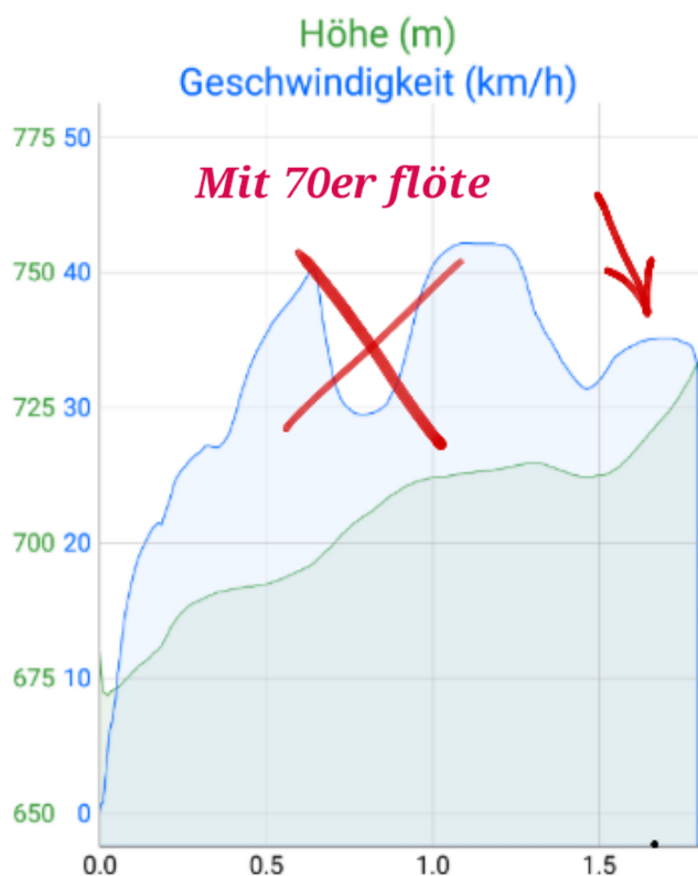

@taurus68
Vielen dank für den geilen tip!
Bin gerade fertig geworden mit dem umbau auf den 70er auspuff.
Das Ding ist der HAMMER!
Hätte nicht so viel erwartet. Jetzt zieht es übers ganze Band schön gleichmässig an!
Sehr geil zu fahren.
Habe unten noch den gps log dazu. Ist die selbe strecke wie die oberen beiden.
Man sieht am schluss ganz klar die höhere geschwindigkeit am Berg.
Freu freu!

Hast du bei den Testfahrten den Lufi weg und wieder dran gemacht?
Thema Auspuff: Wie gross? Ist er frei? Geht das was du oben rein machst unten wieder raus?
Have a fucking weekend...
Re: Sachs 503 automat Swing [Weibertuning Projekt Arsch am B
Hallo, ich werde es nochmals mit der 78er probieren. Ich habe es mit einem Pilzliffi probiert ohne und ich habe es mit'm originalen probiert ( Löcher kurz vorm ansaugrohr). Da ich ein hg habe ist es ein 28er Auspuff der nicht verrußt ist. LG
