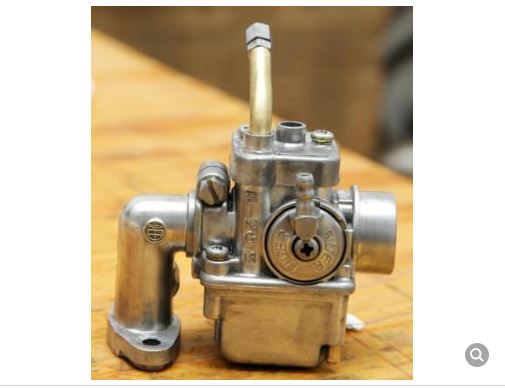

Also Gaser mit Stutzen sieht so aus.
- Capture.JPG (29.58 KiB) 2768 mal betrachtet
Re: Supermaxi 15mm Bing SRE oder 12mm Bing 18?

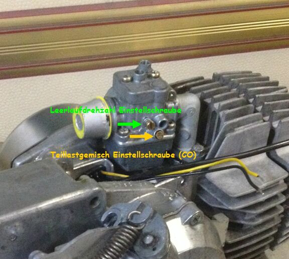

Jajaja genau die guten alten Kat Vergaser. Den bekommen wir hin...
Was die Plombierung angeht, hast recht, der Kat Zylinder ist wirklich nicht plombiert.
Was aber immer so ein Brennpunkt ist, diese Vergaser sind extrem Resonanzlastig. Im Rahmen hast so ne schwarze Vorrichtung. Sieht aus wie ein Schnorchel mit Rückschlagventil. Das ganze funktioniert nur zusammen mit dem montierten Seitenschutz richtig. Denn der wird als Resonanzkörper verwendet. Das ist als Grundlage wichtig zu wissen wenn mit dem Teil weiterarbeiten willst.
Die CO Schraube schraubst mal ganz rein und dann 2 Umdrehungen raus. Dann gehst fahren, und verstellst sie ganz wenig schritt für schritt bis der Motor am besten läuft. Mit der Leerlaufdrehzahlschraube regulierst kontinuierlich das Standgas nach dass er sauber läuft aber nicht einkuppelt.
