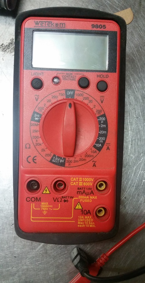

Welche Funktion muss man dann nehmen? Habe bei solchen Sachen keine Ahnung, sorry. :roll:
So sieht das Multimeter aus, vielleicht hast du ein Ähnliches und wüsstest gerade was ich machen müsste? :^^ Das schwarze Kabel muss glaubs bei COM und das Rote nebenan, soviel ich weiss..
Danke für die Hilfe!
Re: Zündaussetzer bei warmem Motor

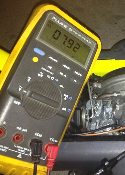

Du stellst den Messbereich auf 20M wenn Primär auf Sekundär misst und bei den anderen beiden Messungen gehst auf 200K und wenn die Ergenisse aufgelöst haben willst auf 20K
Bei mir ist das Fluke 87 im Einsatz:

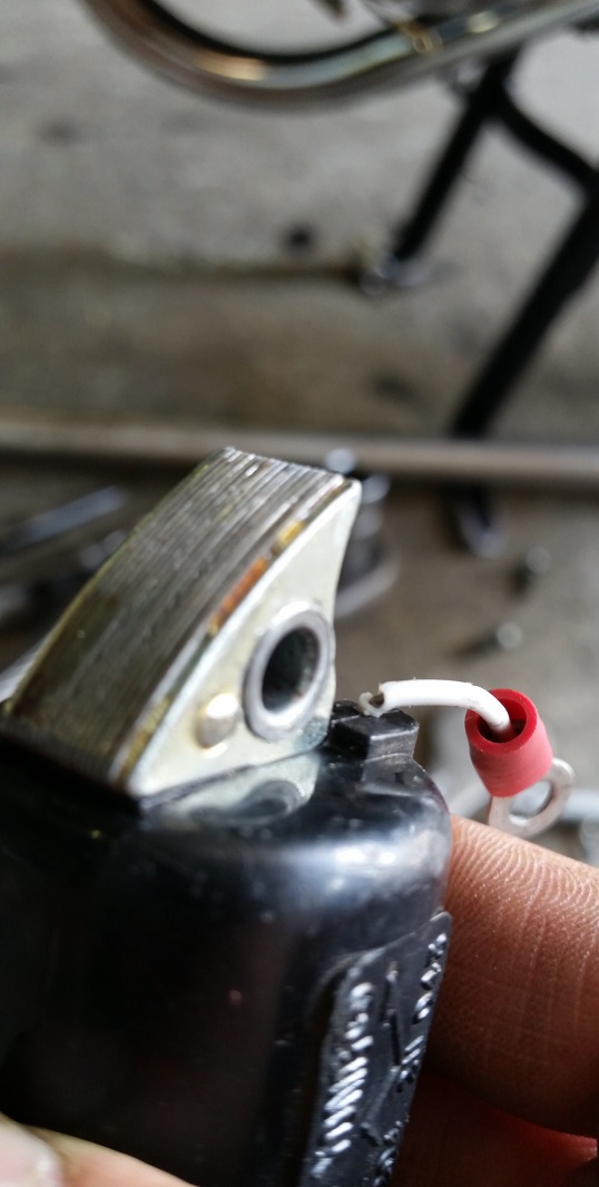

Ich glaube ich habe den Übeltäter gefunden: Das Kabel an der Zündspule hat eine kaputte Isolierung.
Kann man da mit Isolierband helfen, oder brauche ich eine neue Zündspule. Wenn ich eine Neue brauche, mache ich mir die Arbeit, sie zu durchmessen nämlich nicht. :thumbup
probieren geht über studieren.. wenn's nachher läuft, wieso nicht.. wenn's später wieder kommt, kennst du jetzt ja das Problem.. anderseits NUR weil die Isolierung das beschädigt ist, passiert ja noch nichts, es muss auch iw kontaktieren..

Da es so Nahe an der Spule ist, ist es irgendwie nicht möglich, es vernünftig zu isolieren... :roll:
Wieviel müsste ich für eine gute occ. Spule etwa rechnen?
Der Kondensator ist jetzt drinnen. Habe es mit einer Schraubzwinge und einer Nuss gemacht. Hat super geklappt, ein bisschen drehen und auf einmal war er drinnen! :thumbup
Ne Primärseitig reicht die Spannung nicht aus soweit auf Masse zu springen. Aber der Schaden ist gross genug dass Feuchtigkeit in die Wicklungen kommen kann.

Was soll ich jetzt tun? Durchmessen und einbauen?
Mal sauber durchmessen. In dem Fall bei -20 Grad nochmal. Würde mich nicht wundern wenn sie in der Kälte durchschlägt. Dann ist Wasser drinnen. Oder aber ersetzen.
Um eine Rep kommst eh nicht rum. Der einzige Weg ist ein Klebe Schrumpfschlauch.

EDIT: Soeben hat das Käbeli ganz gelassen. Messen und reparieren kann ich mir wohl sparen. :lol:
