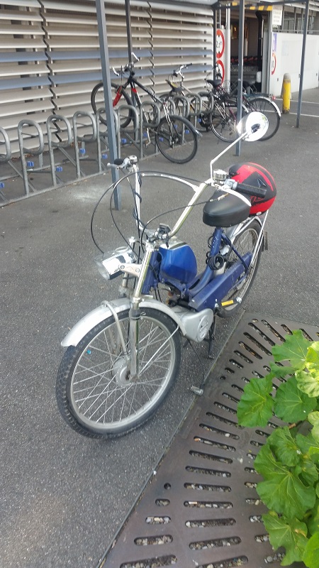

.... Super ... sogar das Kerzenlich passt :thumbup
..... ist der schöne blaue Rahmen jetzt Metallise vom silbrigen Sprühnebel ?? :^^

Schön wär's, sieht nur so aus durch den Kamerawinkel.. Musste es noch etwas weiter nach Links versetzen, iwann verschliess ich das Alte noch
Metallise ist doch gut oder? :prost

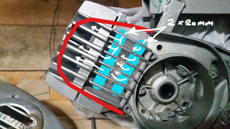

sachs2al hat geschrieben:Das Risiko eingehen und das so lassen will ich iwie nicht.. Schlitzen und gut ist? Oder hat Jemand ne bessere Idee? :schweiz
Schlitzen wird wohl auch nicht viel bringen, wenn überhaupt Luft dort durch zirkuliert wird es nur sehr wenig sein.. Wie schätzt ihr das ein? Wird die Stelle zu heiss oder wird das Ganze sowieso durch die Gassäule gekühlt? Any ideas? :?
Re: Wolf im Schafspelz: Sachs 503 goes Italkit
sachs2al hat geschrieben:Schlitzen wird wohl auch nicht viel bringen, wenn überhaupt Luft dort durch zirkuliert wird es nur sehr wenig sein.. Wie schätzt ihr das ein? Wird die Stelle zu heiss oder wird das Ganze sowieso durch die Gassäule gekühlt? Any ideas? :?
Du hast ein Riesen Zylinder, der eigentlich fahrtwindgekühlt ist. Mit der Lüferthaube nimmst du den Fahrtwind weg, also muss das Gebläse kühlen.
So wie du die Rippen geschliffen hast gehe ich davon aus dass sie innenseitig fast an die lüfterhaube anschliessen. Dadurch gibts dir oben ein Luftstau...
Ich würde zwei parallele Bohrungen durch alle Rippen, ausser den untersten machen, dann verteilt sich die Luft in den Rippen und strömt auch durch den Kopf.
Die Bohrungen so gros als möglich...aber noch Rippe ranlassen,.... die müssen ja kühlen...
Ungefähr so stelle ich mir das vor....

Danke Glammie! :thumbup
Die Idee ist super und einfach, ich werd's gleich umsetzen gehen :bravo:
Auch wenn ich die Kühlung oben, beim Membran(kasten?) gemeint habe.. :^^ Hast du dort auch noch ne Idee? Es hat dort etwas wenig Rippen, iwo auf der 1. Seite hab ich n'Bild gemacht :schweiz
Im normalfall wird einlassseitig vom vergaser her gekühlt... der unterdrucksog entzieht wärme an der stelle....
Und ja... da kannst du nix machen... dort wirds nicht mehr kühlen... sein lassen wies ist and der stelle... und das von glammy vorgeschlagene umsetzen... das bringts schon sag ich auch.

Super, hab ich bereits getan.. :thumbup

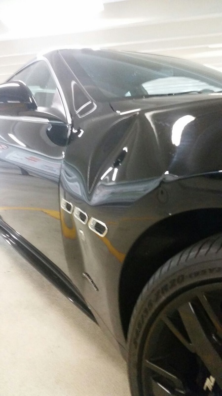

Übrigens: hast du da einen Maseratti kalt verformt?
