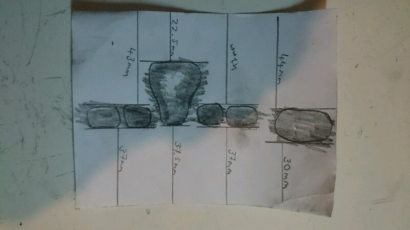

Hab mir so ein Kat. Austria Zyli von Gluglu gekauft (danke nochmals :mrgreen:) der aber schon einmal bearbeitet wurde. Hab jetzt mal ne Portmap gemacht.
Auspuff: 28mm Puch Bullit Auspuff
Vergaser: 15mm Bing von ner Monza
ASS: selfmade angepasst auf Einlass, ca. 18mm Rohr
Kopf ohne Wölbung
Portmap: (Länge Zyli 90mm) (Durchmesser Zyli 38.0mm)

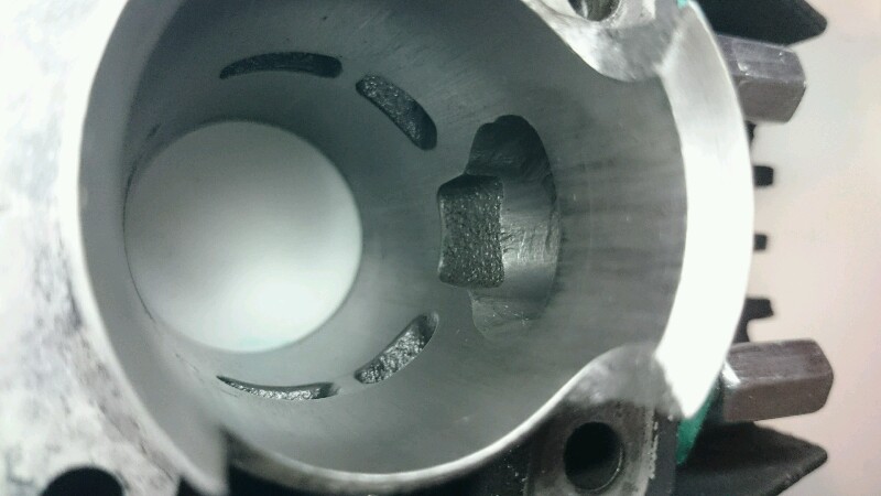

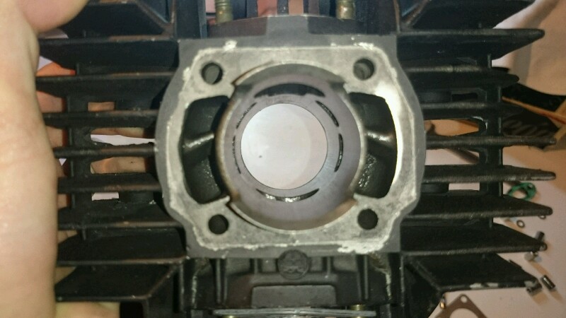

Hier sieht man alle Kanäle:

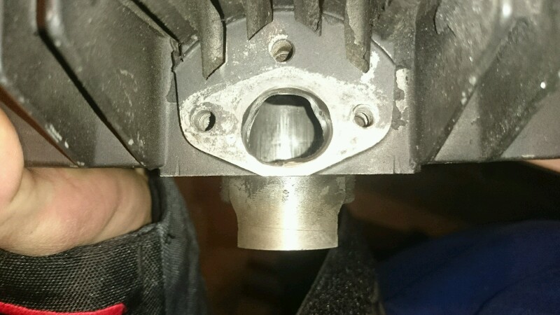

Und hier der Einlass:
Was meinen die Tuningexperten unter euch? :rules

Da müssen Membranen hin, sonst wird das nix :wink:
Re: Puch Maxi N Kat.
Nbisschen genäuer gehts nicht? :lol:
Membran? Wegen dem Rieseneinlass?
Man muss aber auch noch bedenken dass ich zwei Löcher im Kolben habe, das heisst es würde zusammen mit den grossen Überströmern aufgehen, oder?

... seh ich das richtig? Das Portmap steht aufm Kopf? und bei UT kann das Frischgas direkt rein? :thumbup .. Östereicher Tuning? :evil2:

Bikeman hat geschrieben:... seh ich das richtig? Das Portmap steht aufm Kopf? und bei UT kann das Frischgas direkt rein? :thumbup .. Östereicher Tuning? :evil2:
Also UT ist oben auf dem Foto :rules

ganz einfach... der Einlass ist nach oben bis über die Originalen Bootsports aufgemacht. das system funktioniert nur, wenn du membrane hast, wo das benzin zurückgehalten werden kann... ansonsten hast du zu viel Rückstoss in den vergaser und somit verlust...
grosse überströmer sind gut. die lassen mehr EL und AL zu...
aber um die Membranen wirst du nicht rum kommen ;)
das Problem ist nicht die Grösse des ES.. abet es ist viel zu weit nach oben geschliffen .. eben so hoch, dass er bei UT direkt offen ist .. ubd darum brauchst du eben ne Membrane im Einlass
Addy war schneller :thumbup

Aber der Einlass ist auch Original mit den den zusätzlichen Boostports verbunden?
Sonst mach ich halt ne Lunge hin, würde er denn sonst gut laufen oder sinds schlechte Steuerzeiten? :^^

Was für Steuerzeiten hat das Teil?
Sieht man das nicht auf der Portmap? Wie mess ich das? :confused:

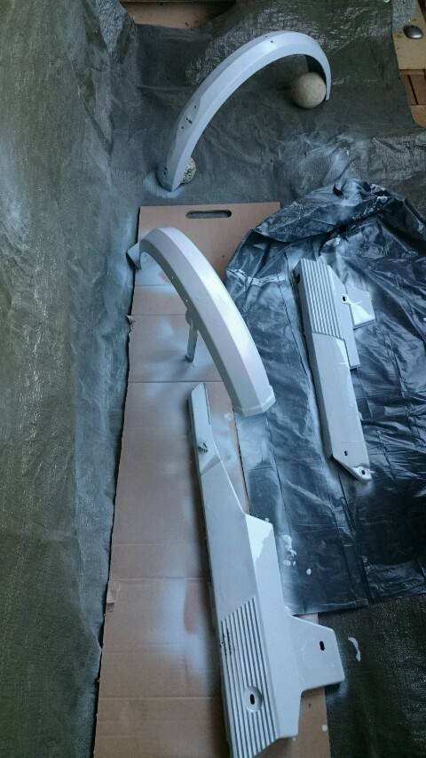

Aber ich hab Teili grundiert :thumbup
Edit: hab etz grad gecheckt was denn das Problem bei meinem Zylinder ist :facepalm: Also wenn der Einlass bei UT offen ist, dann ist das ja gar nicht gut... Aber sieht man das auf der Portmap oder wie? Sonst schau ich mal ob er wirklich offen ist.. Wenns nur wenig ist nehm ich ne dünnere Fussdichtung oder einen anderen Kolben der weiter nach vorne geht..

Der ist definitiv offen bei u.T... wenn du den Zyli soweit runter setzt dass der Einlass nicht mehr öffnet, würden auch die Überströmer nicht mehr öffnen und der Auslass wär noch iwie halb offen. :wink:

Der Zyli ist ein fall für die Tonne, der wird nie laufen egal was du machst.

Ahaaa, Originale Zylinder haben ne Wand zwischen Einlass und Boostport... Meiner hat das eben nicht mehr.. Mist :cens:
Was soll ich jetzt tun? :cry: Bitte um Hilfe :confused:
Wieso so negativ @Puch Velux? Der wird doch irgendwie laufen müssen? :roll:
achso.. Der wurde gar nicht somhoch geschliffen.. Der hat hat IN den Boostport geschliffen.. :lol: ... wie geschrieben... Membrane..
Ok, also ne Lunge geht nicht, denn ich muss das Gemisch irgendwie davon abhalten in den Zylinder zu kommen bei UT, das kann ne Lunge glaube ich nicht..
Membran, hmm, gibt es runde Membranen? Dann könnte ich so eine einpflanzen? Oder muss ich aufbohren und schweissen um ne eckige zu montieren? :|
