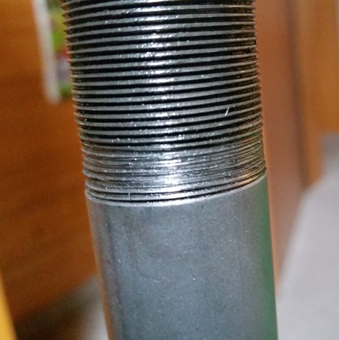

Gut: Vorbau draussen mit euren Tipps
Schlecht: Gabel am Arsch
Mein Vater hat zuerst noch die alte Lagerspieleinstellmutter draufgeschraubt und wie einen Abzieher gemacht.
Zum Schluss ging er (der Vorbau) dann mit Hammer raus, wie ihr gesagt habt. Die Mutter ging nachher nicht mehr weg.
Die Mutter musste er aufflexen und jetzt ist das Gewinde genau dort auch noch kaputt wo die Einstellmutter grade auch noch drauf müsste (also eigentlich kaputt gedreht, nicht wegen dem Flexen) :thumbdown
Ich denke nicht dass es eine andere Lösung gibt als sofort eine neue Gabelbrücke besorgen und neu lackieren..
Naja, ich sage es gäbe noch viel schlimmeres, ich muss mich damit abfinden, auch wenn es schade ist. :o

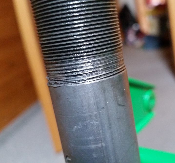

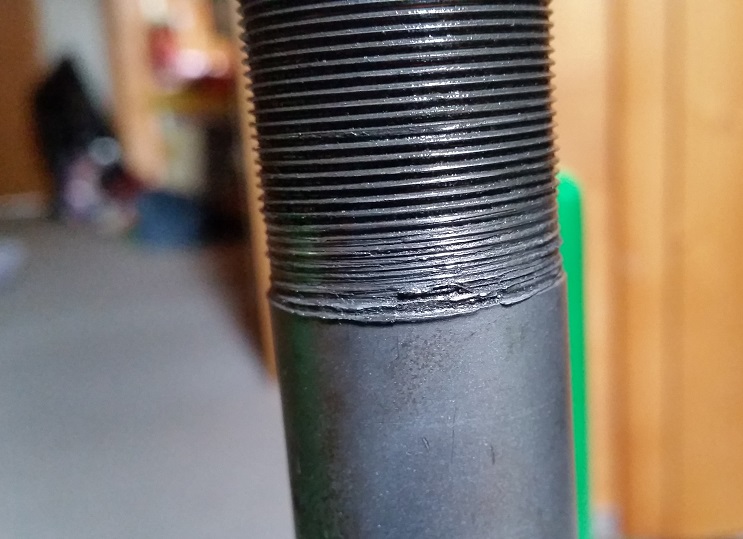

Habe gemerkt dass die Einstellmutter noch draufpasst.
Würdet ihr diesem Gewinde noch trauen?
Sonst gehe ich morgen eben eine kaufen :mrgreen:
Re: Vorbau Problem, bin froh um jede Hilfe!!
... welchem Gewinde ? :^^ ... nope, dem kannst du im unteren Bereich nicht mehr trauen .. die Muttercrutscht wahrscheinlich sogar durch .. einfach kaufen geht aber nicht .. das ist ja das Schaftrohr und mit der Gabel verschweisst, oder täusch ich mich?

Ich meine beim Mech in der Nähe, er hätte Gabeln oder nur die untere Gabelbrücke.
Nein du täuschst dich nicht, ist wirkliich fest verschweisst.
Also jetzt kommt es einem vor, als ob das Gewinde gut hält, aber es könnte halt noch schlimmer werden durchs Fahren und über die Zeit?

die frage ist... ist das gewinde dort im Einsatz, oder ist es durch die Lagerschalen so zerschlagen... denn so tief sollte eine mutter eigentlich nicht sitzen...

Wenn ich alle Schalen und Lager montiere muss die Einstellmutter bis ganz nach unten im Gewinde, habe noch extra nachgeschaut.

Ich meine, die Mutter zieht auf dem Gewinde noch, nicht dass sie durchrutschen würde.
Dann könnte ich eigentlich auch das Spiel einstellen...

buezeli00 hat geschrieben:Wenn ich alle Schalen und Lager montiere muss die Einstellmutter bis ganz nach unten im Gewinde, habe noch extra nachgeschaut.
.. da stimmt was nicht.. das ganze obere Steuersatzzeux mit Gabelbrücke ist iw 2 cm hoch.. auf dem vorderen Bild sieht man, dass die Abschlussmutter oben ist.. auf dem Gewindebild sieht man, dass das Gewinde einige länger als 2cm ist.. aso iw ist komisch .. mach Bilder
