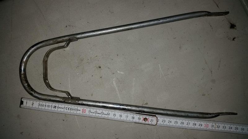

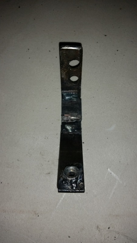

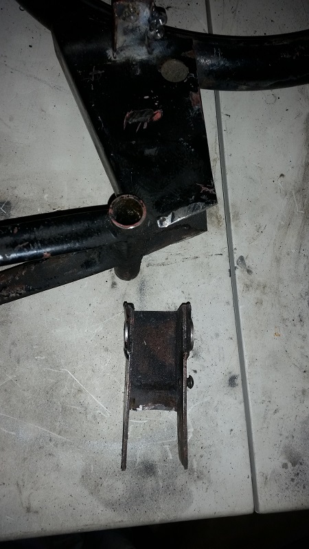

Der mittlere Seitenschutzhalter wurde vor ein paar Tage auch angefertigt, passend zum Pimp-Lufi.
Ich suche noch so ein Schutzblechhalter.. Sollte in gutem Zustand sein, falls Jemand eins zu verkaufen hat bitte melden.. :hi: oder gibts die neu..?

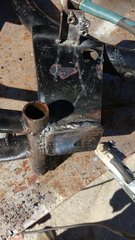

der schräg angebrutzelte Ständer musste so sein wegen coolnes und so :spassbremse:
sachs2al
Beiträge: 296
Wohnort: Bubikon ZH
Re: Abschlussprojekt: Pimp-Hödi gets pimped
Beitrag von sachs2al »
Klar, so konnte man in der Rechtskurve 2cm weiter in die Kurve liegen :lol:

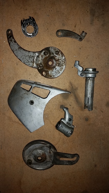

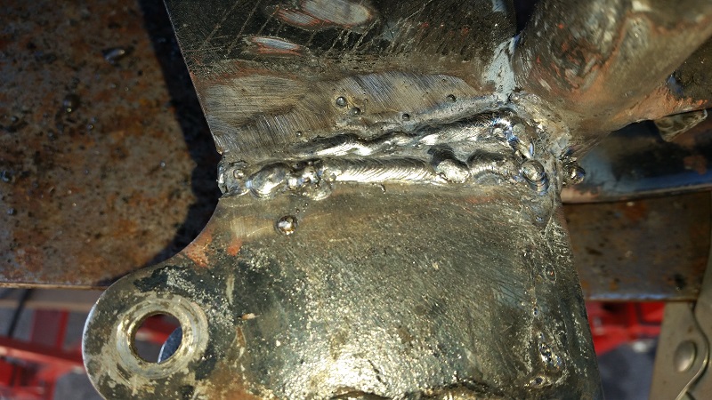

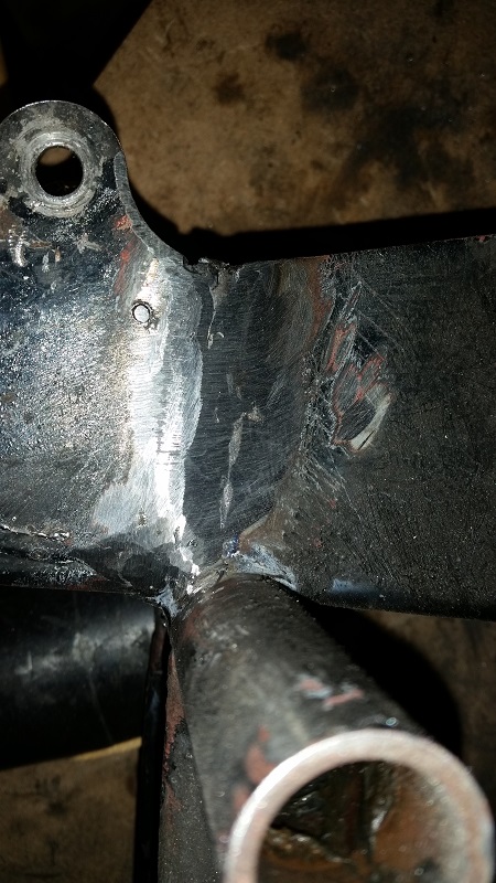

Die letzten Tage hab ich noch die Ständeraufnahme neu verschweisst und verschliffen + die ganzen Teile mehr oder weniger bereit fürs strahlen und pulvern gemacht.
Was sollte ich da alles beachten? zB. jedes Gewinde mit ner Schraube versehen, Steuerrohr und Trettwellenaufnahme vom Fett befreien, alles einigermassen putzen, ...?
Die Teile werden dann am Montag zur Embru gebracht.

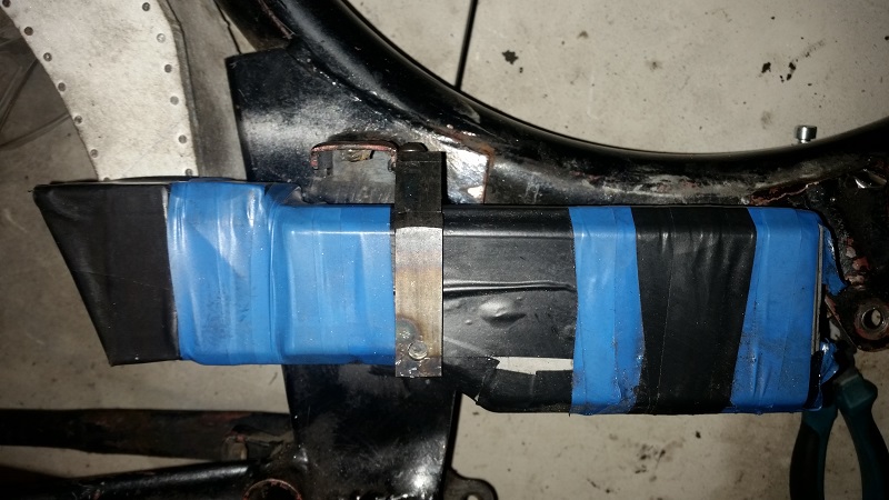

Ich habe das Komplette Steuerrohr (das ding an der Gabel mit dem Gewinde) und das wo das reinkommt abgedeckt. Für dass habe ich Panzer Tape genommen, welches gerade so standhielt. In die Gewinde habe ich schrauben reingedreht, so dass sie auf der anderen seite Bündig war, sonst gibt es Probleme beim Rausdrehen Beim Lackieren habe ich die Gewinde nicht abgecklebt, das haben die dan selbst gemacht. Ich weiss nocht ob dies nötig war aber Schaden tut es sicher nicht.
Puch Velux hat geschrieben:Ich habe das Komplette Steuerrohr (das ding an der Gabel mit dem Gewinde)
... das Teil ust das Schaftrohr .. oder der Gabelschaft ... :thumbup ... Steuerrohr ist das Ding vorne am Rahmen mit den Steuerlagern
Ah so heisst das Danke. Das Steuerrohr habe ich mit Zeitung gestopft und den Gabelschaft mit Panzer tape abgeklebt.

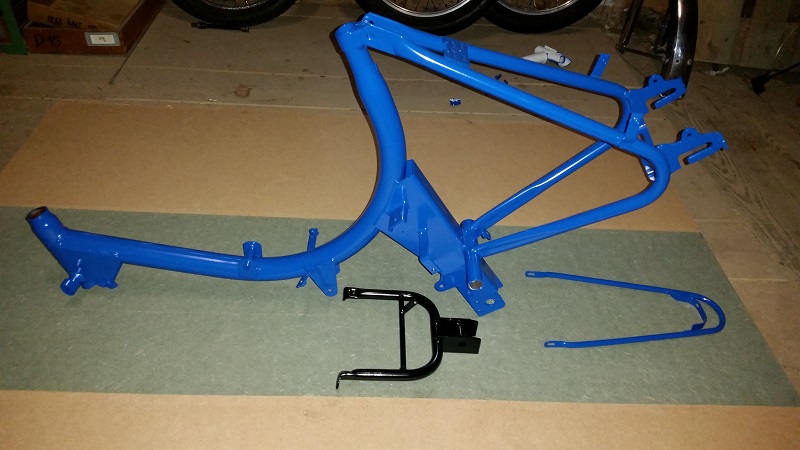

Die restlichen Teile werden in den nächsten Tagen entrostet, geschlieffen und mit der Spraydose lackiert, je nachdem kann ich's auch beim Kollegen sandstrahlen

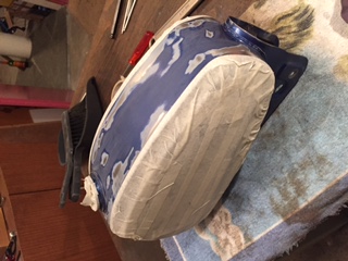

Ist dad Blau so hell? Oder liegts am Foto/Blitz? Schickt Martin ne Rechnung?
sachs2al
Beiträge: 296
Wohnort: Bubikon ZH
Das Blau ist schon relativ hell, aber der Blitz steuert auch bisschen dazu bei. Die Rechnung wird dir zugestellt, ich nehm mal an er schickt sie, also ja.

... etz muss ich mit m Tank langsam fürschi machen ... bin gespannt
