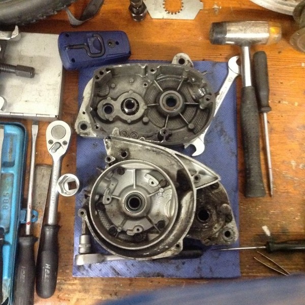

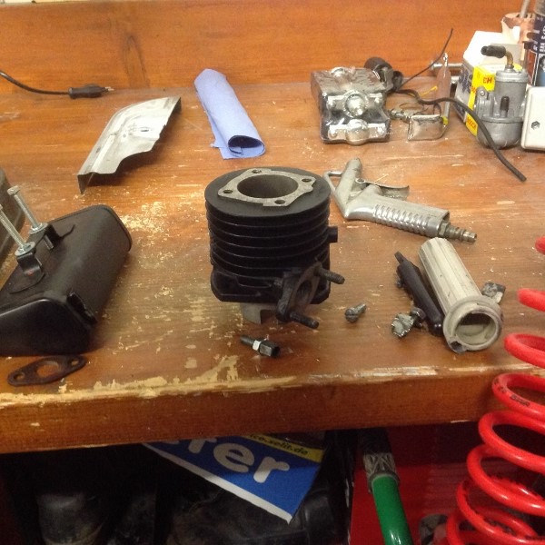

So endlich war mal genug lange schönes wetter und ich konnte den Zylinder Sprayen und anschließend Bachen. Er sieht aus wie Neu
Gleich ein paar Minuten später kam dann auch die 26 Nuss und ich konnte den Motor komplett zerlegen. Probleme gabs keine, ich hoffe einfach nur das ich keins der kleinen einzelnen lager verloren habe. Das Motoren Gehäuse gebe ich meinem Vater mit dann kann er das bei seinem Arbeitsort mit dem Teilchenreiniger putzen und die Kugellager auf spiel überprüfen. Als ich den Motor damals auf Funktionen Testete merkte ich schnell das die Kupplung durchrutschte aber da die Kupplung noch gut ist und die Federn auch noch gut sind kann ich daraus schlissen das da falsches Getriebe ÖL drin war
. Jetzt darf ich alles mit bremsenreingier putzten

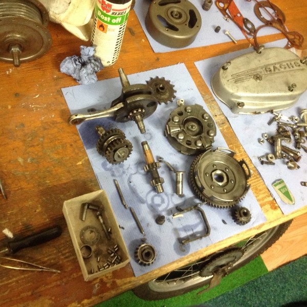

Mofa ist jetzt Komplet zerlegt
. Ich werde am Mofa noch eine grössere Fläche anschleifen und dann Polieren, weil unter fast allen teilen kommt irgendwo ein orangsch hervor. Den Gasgriff und der Dekompressorhalter habe ich neu lackieren lassen. Der alte Schaltgriff musste ausgetauscht werden da er kaputt war.
Motor :
-Simmerringe und Kurbelwellen Lager werden ausgetauscht
-Getriebedeckel und die Lüfter teil wurden neu Lackiert
-Getriebe wurde komplett gereinigt
-Öl ablas Schraub ist endlich drausen

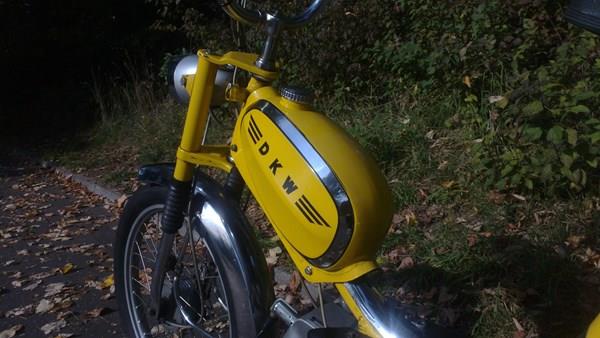

Hallo posting.php?mode=reply&f=5&t=22803&sid= ... 4f201b0c41#" onclick="window.open(this.href);return false;
Hätte noch einige gute Detail- Bilder von einem gelben 621er Hippie im Originalzustand, und eine Original Fahrgestell Ersatzteilliste - aber vom 622 CH Hippie Modell (Juni 74) hab x einen ergattert aber übel überlackiert. Der hat einfach den 504er HG Sachs Motor statt 503. Rahmen/Gabel usw. scheinen aber gleich zu sein.
Alleine auf der Ersatzt.liste sind 4 Firmenlogos (Nürnberger Hercules Werke, DKW, Viktoria, Express) drauf und 3 davon haben auch den Hippie zusammengeschraubt/angeboten (gemäss Abziehbildliste vom 622er), dementsprechend gabs sehr viele Modelle mit kleinen Unterschieden.
Zu den Farben. Hab den 621er Hippie bis heute auch nur in racinggelb/chrom Nr. .444 und goldorange/chrom Nr. 648 gesehen, obwohl der 622 auf der Liste noch als schwarz/seidenglanz .658 drauf ist. Vielleicht wollte in den 70er Hippiezeiten wohl niemand einen schwarzen Chlapf.
Gruss - hoffe wir bringen zusammen da mal Licht in den Hippiedschungel..bin auch immer interessiert an neuen Infos

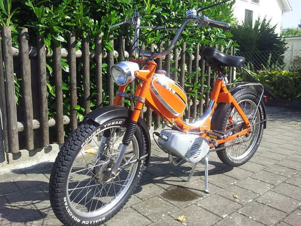

Ich meld mich mal wieder seit langer zeit und melde euch den aktuellen stand der dinge.
Ich habe mich um entschieden was die art der Restauration angeht. Ich mache einfach eine billig Restauration.
Das heißt teil wie die Naben oder Tank die neu verzinkt oder verchromt werden müssten werden einfach vom dreck befreit und eventuell poliert.
Da ich viel zu wenig Geld habe um das Mofa richtig zu Restaurieren. Ich werde es höchst wahrscheinlich wenn ich dann in der lehre bin richtig restaurieren.

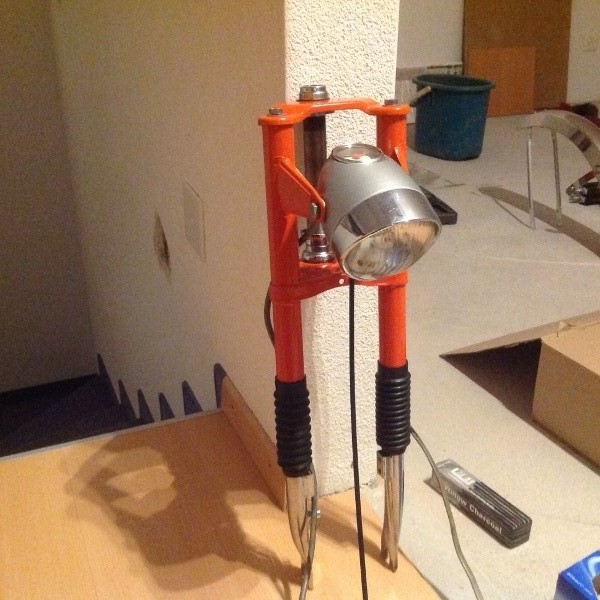

Was ich bis jetzt so gemacht habe:
- Ich habe das Vorderrad zerlegt und die einzel teile geputzt. Das einte Kugellager musste komplett ausgetauscht werden. Bei der Nabe wollte ich eigentlich nur eine Delle ausschlagen und zerlegte dabei ausversehen die Nabe. Hatte seine vor- und nachteile. Ich konnte die Nabe zwar besser putzen aber das die Speichen löcher nachher wieder am richtigen platzt waren kostete mich doch noch mehr zeit als gedacht. Als alles geputzt war baute ich wieder alles zusamen. An sich relativ einfach bis auf das einspeichen. Ich hatte ganze 6 versuche gebraucht bis ich das Rad wieder richtig eingespeicht hatte. Das Zentrieren war viel einfacher als gedacht.
-Die Gabel wurde komplett zerlegt und neu gemacht. Die Radhalterung wurden geputzt, der rest der Gaben wurde abgeschliffen und anschließend neu lackiert.Die Federbeine wurden neu gefettet. Ich habe mir auch noch eine Eierlampe mit dem alten VDO Tacho gekauft und alles wieder zusammengesetzt. Was meint ihr zu dem Orangsch das ich gewählt habe.
-Die neuen Simmerringe und Kurbelwellenanlager sind auch mal angekommen und ich konnte endlich die Teile einschlagen. Hatte nur ein Problem wie weit müssen die Simmerringe bei der Kurbelwelle rein oder raus, weil ich die ganz durchschlagen könnte.

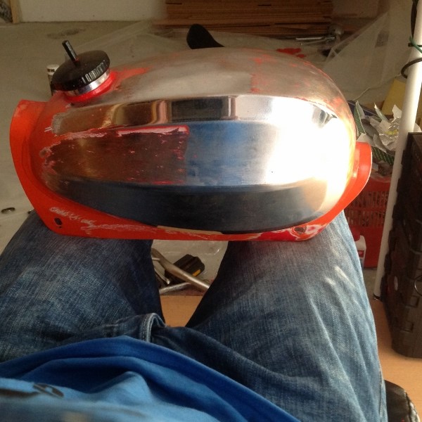

-Beim Tank kratze ich den alten Lack über den Chrom-ringen ab, den Rest machte ich dann mir Nitroverdünnung oder einer feinen Drahtbürste weg.
Der Chrom-ring ist an den meisten Stellen noch gut erhalten. Zum Tank hätte ich auch gleich noch zwei fragen. Wie breit war der Chrom-ring und wie breit waren die Weisen Linien um den Chrom-ring?

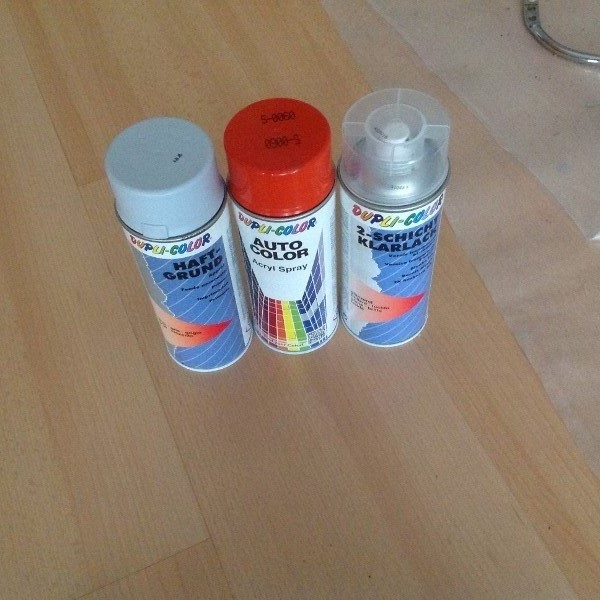

Sieht sehr gut aus, welches Orange ist das?, also RAL Nummer.

Die sachen spray ich selber.
Die Spraydosen kommen von Dupli-Color.
Ich habe es hell grau grundiert, daher musste ich ein stufe dunkleres Oragnsch nehmen und anschließend kam der klar lack drauf. Ich hab nur die Zahl auf dem Deckel
5-0060, von einer RAL Nummer steht nix auf der Dose.

Sorry das ich mich so lange schon nicht mehr gemeldet habe. Mir fehlte einfach die Zeit. Aber damit ihr noch sehen könnt wie das Projekt geendet ist, hier noch ein bild.
Es hat sehr viel kraft und schaltet super.
Ich konnte noch die Ersatzteilliste auftreiben von den 623 typen und den 621 typen. Ich scann sie gerne ein, wen sie einer haben will.

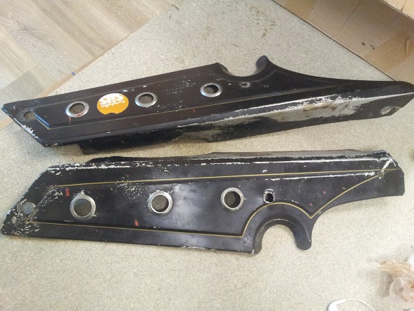

Ich bräuchte daher ein rechtes Seitenblech welches von vorne bis zur Vergaseraussparung noch ganz ist der Rest ist völlig egal. Dan würde ich nämlich aus den beiden wieder ein ganzes zusamen löten.
Meine Hoffnung war schon lange weg, das ich noch welche noch finde.
So nun habe ich sie zu hause. Das linke haut nur einen riss und ein loch. Das kann ich noch selber löten und zu recht biegen. Das recht ist allerdings ein Frack. Beide Befestigungspunkte ausgeschlagen und der vordere teil ist abgebrochen.
