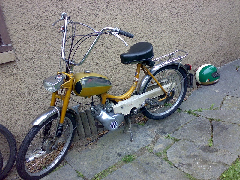

Hier eines meiner Cilo DT's (Typenschein Nr. 7071 ist über der Rahmennummer eingeschlagen).
Bei DT's mit dem schmalen Chromtank wie bei diesem und deinem habe ich oft diese eckigen Rücklichter gesehen.
Doch oft sind darunter die ovalen abdrücke für das ovale ULO Licht zu sehen. Die älteren hatten das S.E.B.A.C Astor
Licht, das Rombre dir angeboten hat. Die eckigen Scheinwerfer habe ich eher bei den alten DT's und den Apollos
in Erinnerung, hier ist die Eierlampe Ok. Ich würde es auch gut putzen und die Kleber bei Mofakult oder sonst wo kaufen und montieren,
dann noch das hintere Schutzblech etwas richten und das Cilo mit der Patina geniessen.
das mit dem Original ist bei Cilos etwas schwierig zu beantworten, weil die immer alles mögliche verbaut hatten und oft auch
vieles miteinander mischten. Die Liste für Sonderausstattung war teilweise recht lang.
