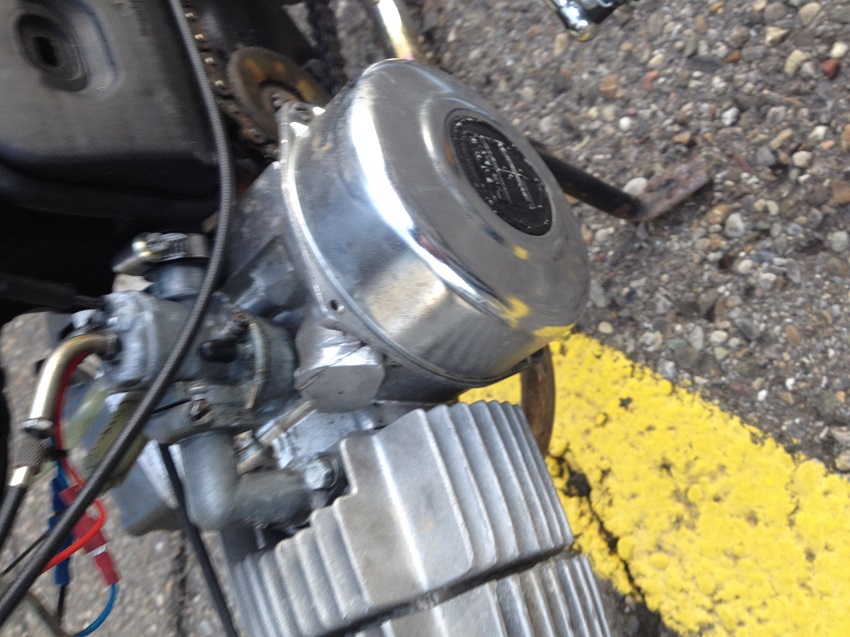

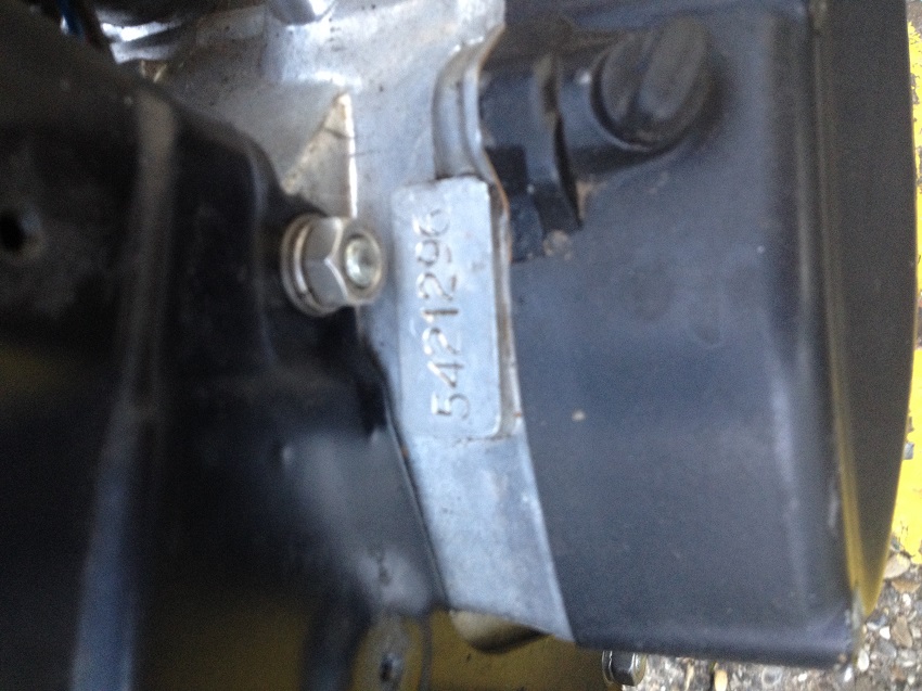

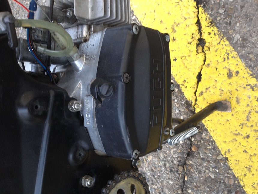

So hier mal bilder von meinem Za50. jetzt wie sieht man ob der kat ist oder nicht ? Zylinder ist ein normaler aber hab ich selber drauf gemacht.

Re: Za50 70 ccm
An den Überströmer sieht du ob es ein Kat Motor ist oder nicht. Von aussen her würde ich sagen es ist ein Kat Motor.
Re: Za50 70 ccm
Jop würd ich auch sagen.
Sieht man an der Stelle des Ölverschlusszapfen, dass es ein Kat ist.
Re: Za50 70 ccm
ne... der Zapfen ist nicht Eindeutig... gab solche und solche... sowohl als auch... typisch Puch eben.
Re: Za50 70 ccm
