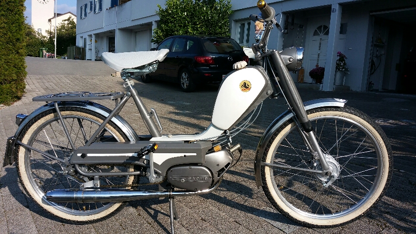

Das ist übrigens mein Pony Junior
Kompl.neu aufgebaut.
