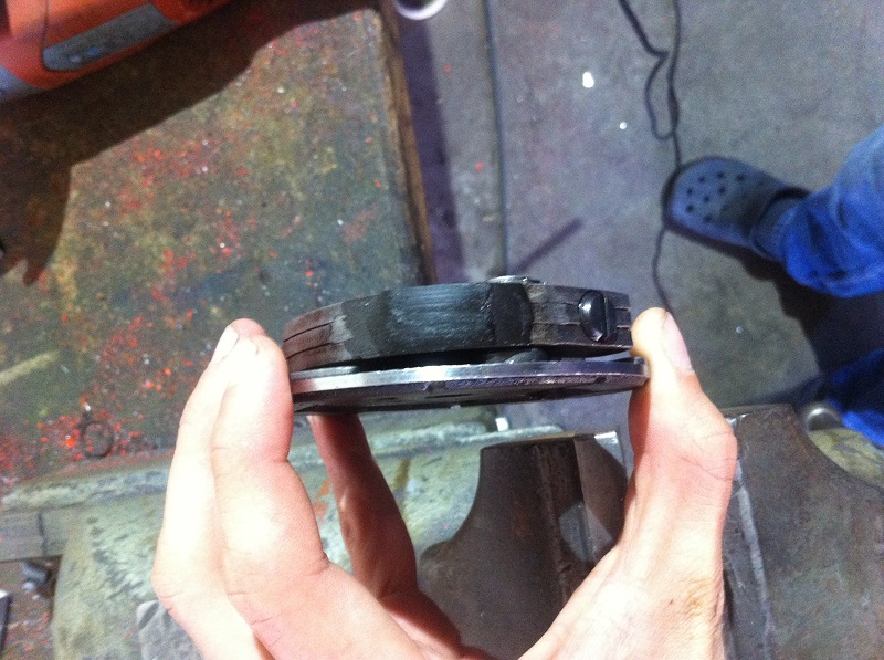

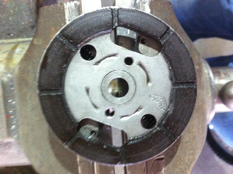

An was erkenne ich ob eine E50 Fliehkraftkupplung Schrott ist?
Oder wie müssen die Beläge aussehen wenn sie noch was taugen?
solange noch Belag dran ist und sich dieser nicht ablöst kann nicht viel falsch sein.
sonst mach mal ein Foto davon zur Beurteilung.
521
Beiträge: 77
Registriert: Do 31. Jul 2014, 14:33
Wohnort: Kanton Luzern
Beitrag von 521 »
@ gluglu81
Hier sind die Bilder. Die Kupplung habe ich schon eine Umdrehung nachgestellt. Aber sie hängt immer noch sehr früh aus. Es ist eine 2 Backenkupplung.
sieht jetzt nicht so übel aus auf dem Foto. Belag noch dran, an einem stück. keine risse, dran ist auch noch genug soweit man dies , aus der perspektive erkennen kann...
...wenn der zweite auch so ist liegts nicht am Belag.
Die Schraube für die Federvorspannung scheint mir allerdings etwas weit draussen...
da solltest du mal dran drehen. so schleifft die kupplung ja schon bei standgas.
das hier ist übrigens nur die Fläche für den Anlasser. Den brauchts sonst nicht.

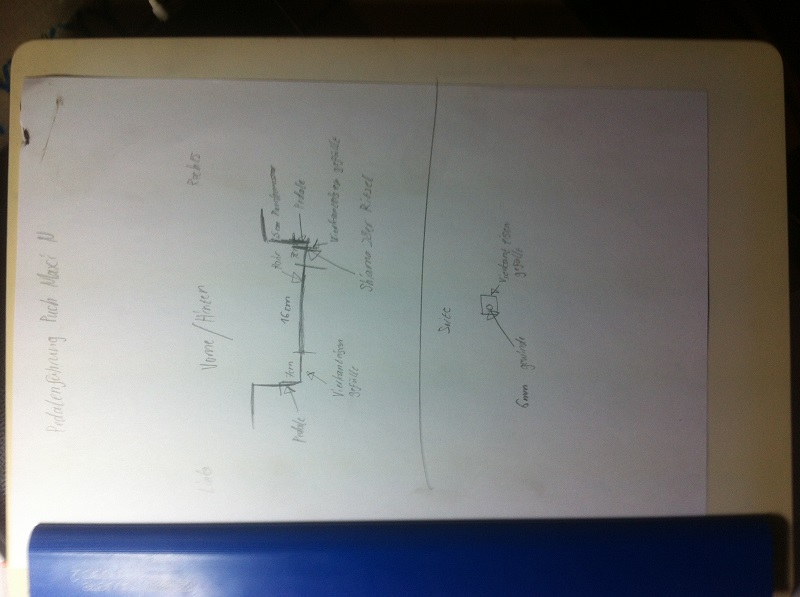

Ich habe gerade vorhin ein kleines Plänchen zu den Pedalen gezeichnet. Die Pedalen werde ich selber machen.
Vorhanden ist:
2 Shiamo Pedalen von einem Velo aus dem Alteisen
1 28er Ritzel passend zu den Pedalen
Wie findet ihr es?

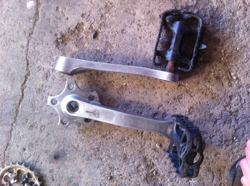

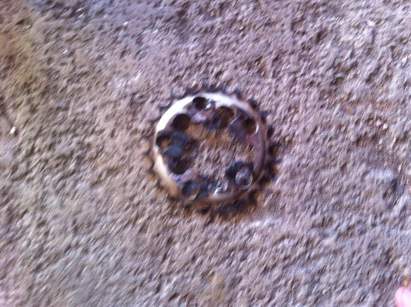

Update 25.04.2015:
Pedalen
So, die Pedalen sind soweit fertig. Sie können aber noch nicht getestet werden weil ich gleichzeitig die beiden Räder beim Mech habe. Sie bekommen Semi-Sliks :D :^^
Nochmal zur Info wenns jemand nachbauen will: (Für Maxi N und S)
Wir haben ein 16er Rohr (gefüllt) genommen. Zugeschnitten, auf die passende Breite. Dann je links und rechts ein 12er Vierkant rausgefräst (passend für Shimano Pedalen). Dann noch zwei Rillen für die Klemmen rausgedreht. Und fertig!
Herzlichen Dank an meinen 'Sponsor'! 110.- gespart!
Das hau' ich gleich für die Semi-Sliks wieder raus ( :spinner ).
Ich bin gespannt wie ihr das findet!
Re: Puch Maxi N "s Schnüferli"
ich versteh den Sinn dahinter nicht.? Ihr habt ne Achse selbst gemacht um Shimano-Kurbel an ein Maxi zu bauen? Wieso der Aufwand?
521
Beiträge: 77
Beitrag von 521 »
Bikeman hat geschrieben:Ihr habt ne Achse selbst gemacht um Shimano-Kurbel an ein Maxi zu bauen? Wieso der Aufwand?
Richtig. Wie hättest es dann du gemacht?
110.- nur für so ein sch**** Ersatzteil wo man in 30min. selbergemacht hat ist schon ein bisschen viel?
Oder habe ich dich falsch verstanden?
aso, du hattest keine mehr. Halten den die Kurbelarme auf dem 4-Kant? die haben iw 1° Anzug, damit sie klemmen. .. ich hätte irgendwo ne gebrauchte gesucht
521
Beiträge: 77
Beitrag von 521 »
ja richtig, dann haben wir uns falsch verstanden. Sorry.
Ja die Kurbelarme halten danke einem Gewinde im Vierkand der den Kurbelarm über den Vierkran zieht. Das habe ich mir von Shimano abgeguckt :^^ .
Ich habe den Mech gefragt. Der hat aber nur Pedalen zu LG's und Supermaxis. Die passen nicht sagte er. Und als er mir vorschlug für 110.- eine neue zu besorgen hat es mir abgelöscht. Wenn die neuen schon sackteuer sind dann sind wohl die gebrauchten auch nicht billig habe ich mir gedacht. Wegen dem habe ich gar nicht mehr weitergesucht...
Ich bin aber stolz darauf dass ich die Pedale selber entworfen und gebaut habe. Und das zählt ja schliesslich auch :P
521 hat geschrieben:.. Ja die Kurbelarme halten danke einem Gewinde im Vierkand der den Kurbelarm über den Vierkran zieht....
.. jein.. die Kurbelarme werden mit der Schraube auf den 4-Kant mit Anzug gezogen (also quasi wie ein Konus, aber halt eben 4-Kantig..) wenn ihr den 4-Kant mit parallelen Seiten gefräst habt, wird es nicht richtig fest (spielfrei) halten.. wobei für einen Hödi und nur zum Füsse draufstützen wird's schon halten
521 hat geschrieben:.. Ich bin aber stolz darauf dass ich die Pedale selber entworfen und gebaut habe. Und das zählt ja schliesslich auch :P
.. definitiv :thumbup
