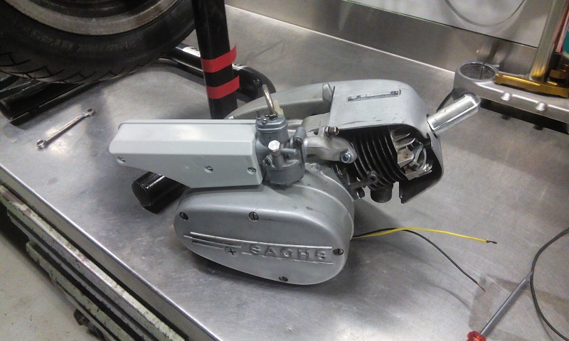

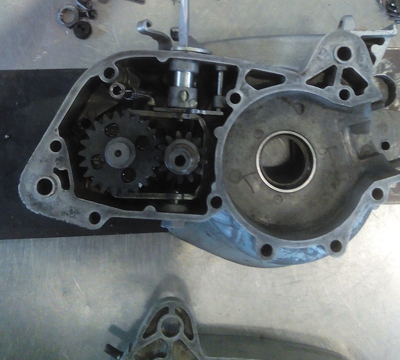

Motor ist soweit ready, jetzt muss ich noch Zündung revidieren und auf den Zylinder warten.

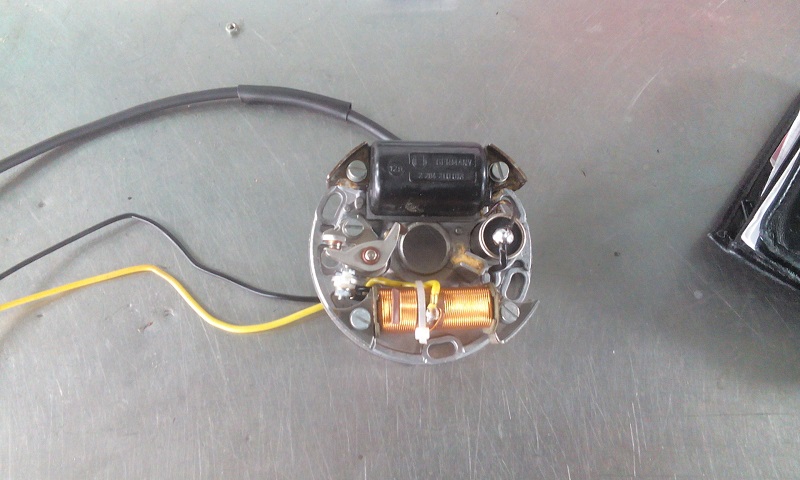

Momentan "nüddere" ich noch an kleinem Zeugs rum, weil ich auf Material warte:
- Sauender Vergaser instandgesetzt
- Kaputtes Rücklicht repariert
- Zündplatte revidiert.
- Tretwelle instandgesetzt
- Die neue Nummer montiert, die ich vom StvA gekriegt hab :schweiz
Danach werden noch Zahnkranz und Kette gewechselt, der Motor verbaut und dann kanns schon fast losgehen.

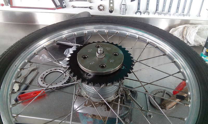

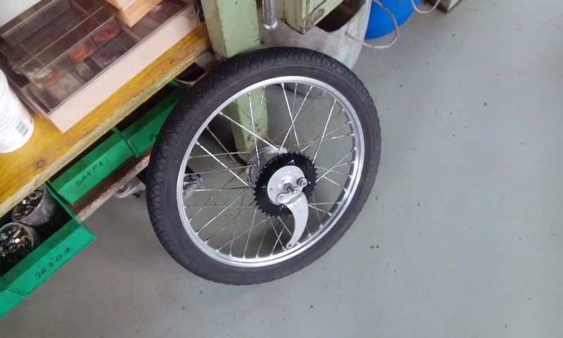

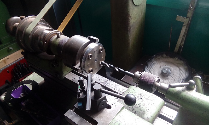

waschdas für eine Scheibe, im Drehbank/in der Nabe?
Re: 2_Strokers Perle: Rixe 503 2AL/CH
Selbstgedrehte Zentrierscheibe für Sachs Zahnkränze.
So eine nehme ich auch. :thumbup
Ich teile Wissen gern, weil ich damit kein grosses Geld verdienen kann/will.
Es kommt euch billiger, wenn ihr zu nem bekannten Polymech geht und euch einfach ne Scheibe machen lasst, die in den Zahnkranz passt und zentrisch gebohrt ist, damit sie auf die Achse gesteckt werden kann.
Dann könn ihr den Zahnkranz sauber aufschweissen ;)
