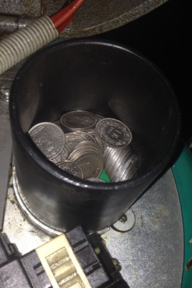

Der Rubel rollt.
Als Wochenausbeute bin ich zufrieden...
Das System ansolches ist sehr intelligent aufgebaut mit der vollpneumatischen / Mechanischen Steuerung. Das was Heutzutage eine SPS erledigt machen da ein paar Ventile, Drosseln und Schläuche sowie ein vollmechanischer Münzprüfer der direkt in die Pneumatik eingebunden ist. Die Literabgabe ist erstaunlich konstant und genau.

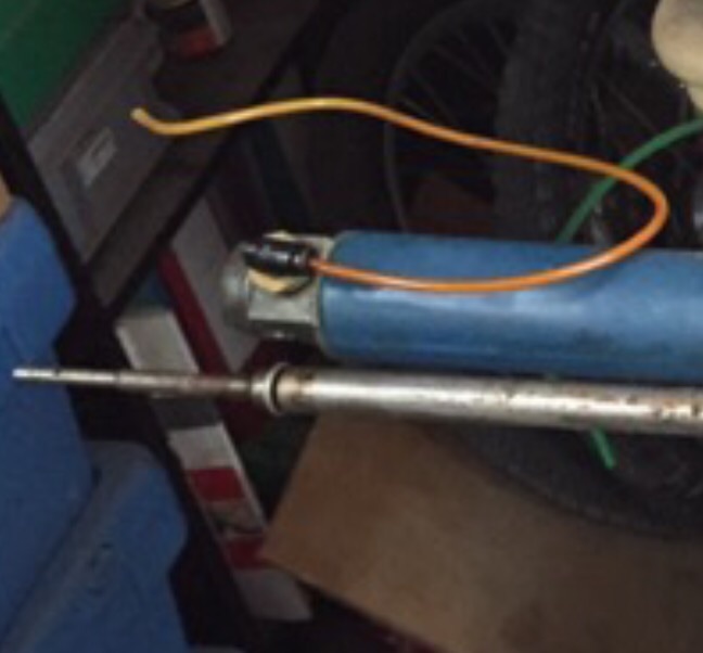

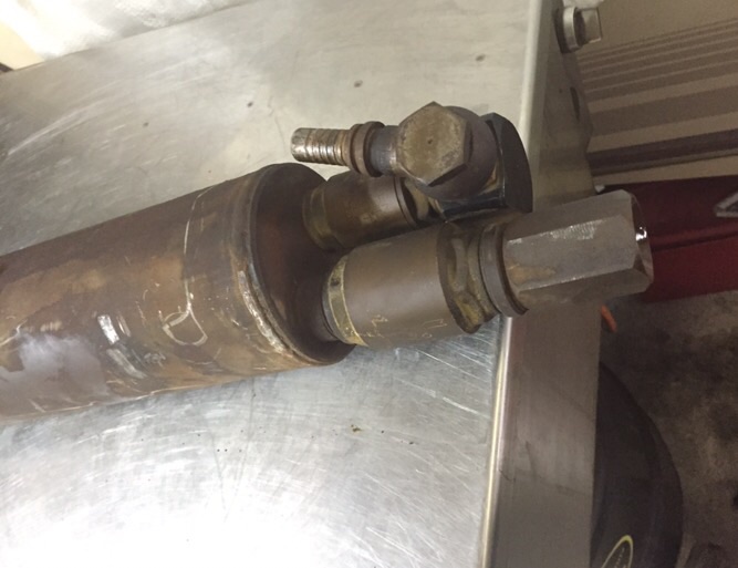

Wunderbar funktioiert meine Tankstelle. Wenn da bloss nach über 1200 durchgelaufenen Chargen nicht die ständig schwindende Fördermenge wäre.
Also zerlegt man das Teil, revidiert es und sucht gleichzeitig nach dem Fehler. Erstaunlich wie die das System in den 80ern gebaut haben. Mit bidirektional wirkenden Rückschlagventilen. Das muss man sich mal vorstellen.
Nach gründlicher Prüfung und Revision des gesamten Pumpenkörpers (sackteure Angelegenheit diese Teile) hat sich die Wurzel des Üblels gezeigt. Nicht wie befürchtet ein defektes Steuerventil, nee der orange kleine Schlauch hatte unter Druck Dichtheitsprobleme.
Denn dieser Schlauch gibt Ringseitig Druck auf den Arbeitszylinder der wiederum den Pumpenkolben einfahren lösst und so den Treibstoff aus dem Förderzylinder ausstösst. Kurzum die zugewiesene Luftme ge reichte nicht mehr aus um den Zylinder leerzudrücken.
Fazit:
Nun ist eben die Pneumatik sowie die gesamte Hydraulik auch revidiert. Hat dem System sicher nicht geschadet...
Aber ich staune wie das Gesamtkonzept gelöst wurde. Eigentlich für die Ewigkeit gebaut und läuft ganz ohne Strom.
Fazit:
- Aber da haben wir die Wurzel des Übles

- Cool... Bidirektionale Rückschlagventile als Ansaugsteuerung
