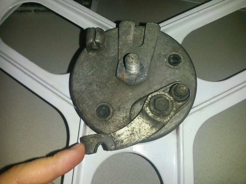

Am besten stellst du Bilder rein wenn du ein solches Problem hast, dann sehen wir es eigentlich recht schnell was du vergesen oder flasch gemacht hast.

Re: Pony Sachs 503 GTX - kaum Leistung; Fehlersuche?
Hmmm... glaub zwar nicht dass ein Foto was bringt. Ist einfach ein abmontiertes Vorderrad?! Aber wer weiss. Anbei das Foto.
Sollte der Bremshebel (oder wie auch immer das Ding heisst auf das ich mit dem Finger zeige) nicht automatisch nach unten schnellen wenn man ihn loslässt (und damit die Bremsbacken lösen? Der ganze Bremsteller müsste doch frei drehbar sein, oder? Ist er aber nicht. Lässt sich zwar drehen, aber nur mit schleifender Bremse.
Beim montieren ist ja nichts anderes zu machen, als das Bremskabel durch die obere Lasche einzufädeln und am Bremshebel zu befestigen. Viel falsch machen kann man da doch eigentlich nicht. Auseinandergenommen hab ich die Bremse ja nicht. Habe ja lediglich die Reifen gewechselt.
Man... bin ich nun echt zu doof?

- blockierte Bremse Vorderrad
- 20140826_210456_resized.jpg (170.52 KiB) 2605 mal betrachtet

Ah ich habe gemeint du hast die Bremse vorne auseinander genommen. habe auch gedacht ein foto von der anderen seite des Bremstellers. aber wenn du dort nichts gemacht hast und sie jetzt schleift weiss ich auch gerade nicht mehr
Klingt nach Federbruch oder gebrochenen Bremsbacken.
Spanne das Rad mit Alu-Backen in den Schraubstock und löse die obere Mutter und guck mal in die Bremse hinein. Keine Scheu davor haben, was auseinanderzubauen, notfalls Fotos machen und akribisch sauber alles wieder zusammensetzen.

So... ich gebs auf. Keine Chance. Kann mit meinen Mitteln die Mutter des Bremstellers nicht lösen. Die Schraube ist direkt über der Mutter so angerostet, dass die Mutter nun dort schön klemmen geblieben ist. Beim drehen der Mutter (ohne den Bremsteller mitzudrehen) dreht nun einfach die Schraube munter mit. Da machen nun meine Werkzeugköfferlein Feierabend. Ohne schlaue Werkstatt nichts zu machen (ich schraub hier auf nem Bürotisch rum
Das war's dann wohl mit dem Alpenbrevet. Würd das zwar schon noch irgendwie hinbekommen, aber mit Ersatzteilen bestellen nicht mehr in der Frist. Damit dass die kack Bremse gleich ins Gras beisst wenn ich nur die Reifen wechsle hab ich nun auch definitiv nicht gerechnet.

und noch die Bremsen-Rätsel-Lösung: war alles etwas angerostet. 1/2 Std. Arbeit, demontieren, putzen, Achsen mit Schleiftuch abziehen, etwas Kupferpaste und gut war's

Na, aber er lief doch vor den ganzen Arbeiten locker 35km/h. Und dieses "Verschlucken" bei voller Fahrt ist ja definitiv auch nicht normal.2_Stroker hat geschrieben:ABLCH Motoren laufen immer nur ca 30km/h, die sind original nicht so Geschwindigkeitswunder...
Den hier mit Einsatz:Ich hab mir jetzt den Thread durchgelesen, bin aber nicht sicher, ob du jetzt den grauen Imiationsluftfilter montiert hast.
Noch irgend eine Idee? Sonst komm ich wohl doch nicht drum herum zum Mech zu gehen. So kommt meine Freundin am Alpenbrevet sonst nie ins Ziel.
