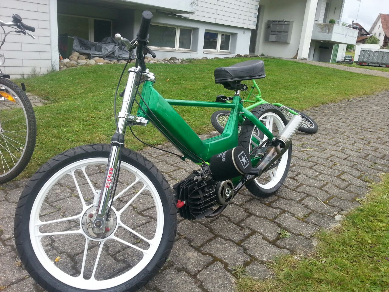

Hier ist das Biest

Re: ZA 50
was ein sauber geputztes mofa doch optisch hermachen kann ;-)
:arrow: trotzdem sollte da ein Kabelschacht hin. Die 20gramm plastik machen das Mofa nicht langsamer, dafür ist der Kabelsalat aufgeräumt.
der Startzug ist übrigens falsch angeschlossen... der gehört direkt auf den plastikzapfen.
Auspuffhalter sieht schwer nach gebastel aus... und nen Ritzel/Kettenschutz würd ich dir auch empfehlen.
das mit dem Seilzugstarter hat wohl auch nicht funktioniert... ;-) is hald doof das es keinen für die Linksdrehenden gibt.
macht zwar nicht viel aus, aber ich würd die Aufnahme trotzdem wegmachen, ist immerhin nun Teil der drehenden Masse und somit in der Theorie eher schlechter als besser.
viel spass beim Motor schrotten...
Kupplung 1 und 2gang... dann noch die Anlassmechanik... :facepalm:
wenn du dem Zylinder die Leistung entlockst wofür er gemacht wurde, dann bröselt es ziemlich bald...

PartyBus36 hat geschrieben:Sieht geil aus!
Wie lange fährt er den Motor in diesem Zustand schon?
Momentan fährt er seit ca. 8-9 Monaten rum. Vorher sah es nämlich blau aus und hatte eine Doppelflöte dran. Der 2 Gang war aber immer schon da. :?
