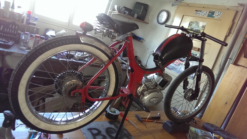

Re: und noch ein Bobber
schon gesehen, dass der Erste und der Dritte nicht derselbe ist. Macht nichts, ich finde beide gut. Die haben so n fucked-up-style :thumbup
Und schäm dich.. du hast einen der seltenen Puch Rahmen versaut... :^^ (oder ist die Stange nur draufgelegt?)
ich steh nicht auf original... Umbauten sind doch was geiles, egal wie abartig diese sein mögen...
aber ich finde das man die Substanz nur im äussersten Notfall ändern sollte wenns nicht anders geht.
hättest du anstatt der billigen schwarzen EBR eine EBR Harry genommen hättest du nicht nur ne hochwertigere Gabel gehabt, sondern auch ein längeres Steuerrohr.
Dann noch die lagerschalen anpassen und schon bleibt der Rahmen original.
Auch wenn verkaufen für dich keine option ist, ist es doch ein Werterhalt.
die 502er sind hald inzwischen schon rar... ich wusste die früher auch nicht zu schätzen, aber inzwischen musste ich meine Meinung revidieren.
Die Preise welche solche inzwischen erreichen sprechen für sich. Bei den X30 ists ja auch nicht anders.
Deine "Jugendsünden" sind ja mordsübermotorisiert. :thumbup
nur hätte man vor 20 jahren gewusst was die Teiler heute Wert sind... :facepalm:
tja, was war kann man nicht ändern, aber das beste draus machen.
insofern bin ich doch gespannt wie es hier weiter geht. :D

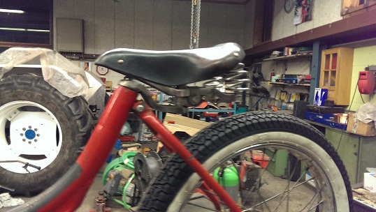

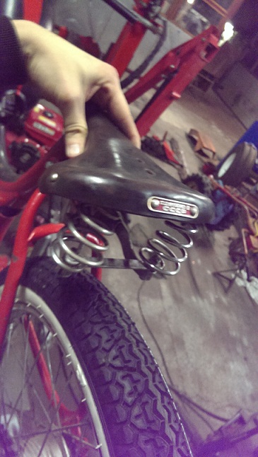

Gestern habe ich mir den neuen sehr bequemmen Sattel besorgt und sogleich eine Halterung gebaut. Jetzt hiess es bereits mal Probezsitzen :drive:

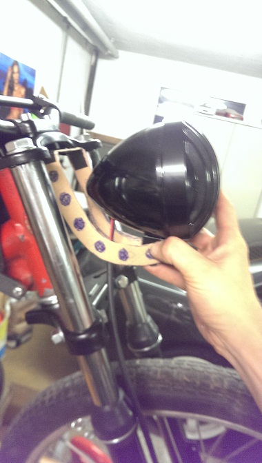

Hier noch ein Muster für die vorere Lampe ...ich finde die Lampe müsste noch etwas höher angebracht werden....?

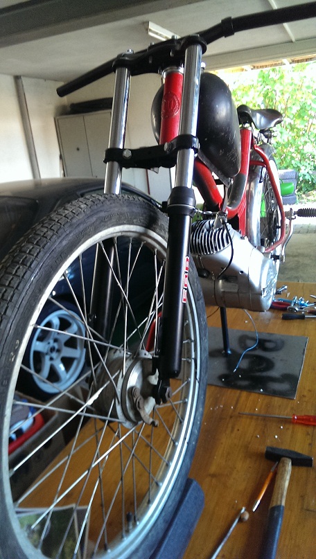

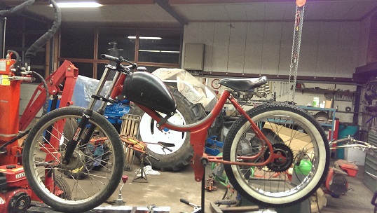

ging etwas weiter....
2-Takt Kult
Reusstal
5620

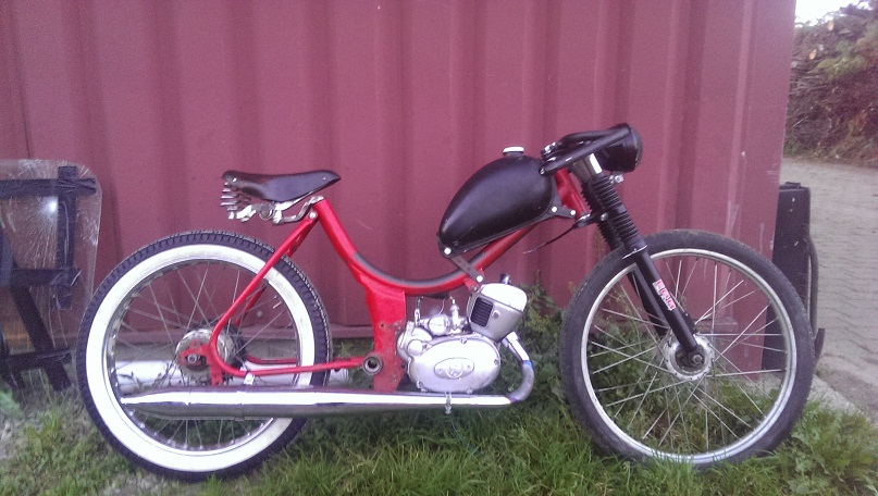

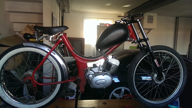

Die Gabel gefällt mir nicht, den Rest finde ich soweit top!
Fahrtechnisch sicher ein Bandscheibenkiller und Sackklemmer...
aber irgendwie vermiss ich noch den Stylefaktor... die Komponenten sind da... aber das Gesamtbild ist irgendwie einfach nicht komplett...
obs an den fehlenden Schutzblechern liegt und den anderen Kleinigkeiten?
...der Tank past irgendwie auch nicht zur optik, könnt aber auch einfach an der hässlichen Bastelhalterung liegen.
Mal sehn wie es sich nach dem Finish macht.
Ah genau: bitte nimm wenigstens die hässlichen EBR Kleber von der Gabel weg :facepalm:
(ist ja fast wie ein HelloKitty Anhänger...)
muss mich anschliessen... das Teil ist nicht stimmig... Gabel finde ich optisch noch o.k., auch wenn mich die Gummibälge oberhalb der Gabelbrücke stören.. Scheinwerfer kommt gut, Lenker gefällt mir eigentlich auch, der Gesamteindruck der Front finde ich o.k.
Tankform ist schön, 'aufgebockte' Position gefällt mir wiederum gar nicht, Motor & Auspuff top (Pedalarm passen aber ziemlich sicher nicht am Pot vorbei, oder machst du eh Fussrasten hin?) und die nach hinten versetzen Sättel finde ich einfach zK

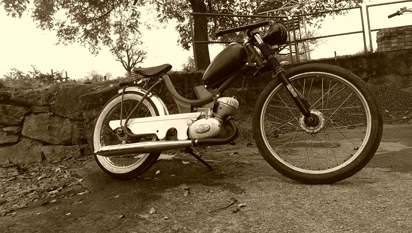

damits nicht langweilig wird....
Ich meld mich auch mal :^^
meiner Meinung nach eine sehr schöne Grundkondstruktion mit viel Potential. erstmal ein Kompliment fürs Bisherige!
Aus meiner Sicht find ich folgendes:
Linie: der deplazierte Sattel und die jetzige Tankhalterung stören erheblich die Gesamtlinie der Maschine und das wird auch mit den Details und der definitiiven Farbgebung nicht zu korrigieren sein.
Frontparie und Lenker sind cool und passig obwohl die Details noch aufeinander abgestimmt werden sollten. Wie schon gesagt, Faltenbälge und Kleber, etc, irritieren jetz noch.
Motor und Topf: Topf sehr schön wenn auch massig. Motor ist stimmig.
Schutzbleche: die passen mit ihrem klassicher Form vom "Buuretöffli" nicht zur Gesamterscheinung mit den vielen modernen Elementen, ganz abgesehen von der Farbe. ich finde sie zu "flächig" und es konkurriert optisch mit dem sehr prominenten Topf. Inszenier den Topf und halte dich zurück mit den Schutzblechen.
Räder: wenn hinten Chromfelgen und Weisswand, dann vorne ebenso. Aber ich denke das ist im kommen.
und bei so nem Neuaufbau sind auch saubere oder poliert oder gespritzte Naben ein wohltuender Anblick.
