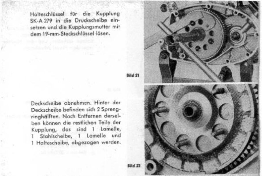

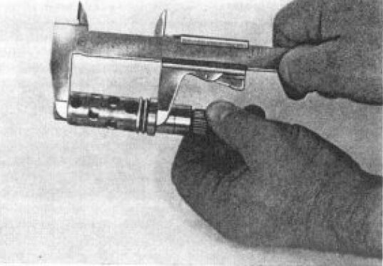

- Bei seinem Daumen siehst die Verzahnung noch deutlicher.
Die Hauptwelle ist zwar vom 3 Gang Motor aber im Grunde genau das selbe von der Kupplungs Konstruktion. - Zündapp Hauptwelle.jpg (29.98 KiB) 2844 mal betrachtet
- Zündapp Kupplung.jpg (84.49 KiB) 2845 mal betrachtet
