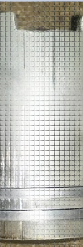

biddebidde.. den Zylinder hast du noch Original?.. ich habe mit 'Kolben-Feilen' iw 47km/h hingebracht.. Ich denk dein Kolbenfenster ist noch etwas klein.. (falls du überhaupt noch mehr willst..)

Ja den zylinder verändere ich nicht, ist mir zu schade
Kolbenfenster ist 2mm, kleeblatt hab ich noch fotos. Aber eben, er bringt die leistung gar nicht auf die strasse weil die kupplungvso rutscht. Wenn ich aufwärts fabre dreht er eig. Immer fast hleich hoch, nur die kupplung rutscht mehr oder weniger. Ich hab sie mal ganz zurückgestellt , dann war alles super, nur kuppelte er nicht mehr aus sondern zog auch mit voll gedrücktem hebel noch ein bisschen. Und dann klepfts auch beim schalten :(

Dein Kolbenfenster hat wirklich nur 2mm? Weil auf dem Foto sieht das eher wie 4mm aus...
Greets

vergleich mal kolbenfenster/Kolbenringe
das hat sogar nur etwa 1.5mm

Wegen KF, ich habe die Häuschen so skaliert dass eines etwa 1mm entspricht. (Kolben ist 48mm hoch ohne die Rundung oben)

Nenene das kann nicht stimmen, dann hätte jaa ein Kolbenring 4mm????????
Edit: Muss ich etzt echt den Zylinder wegschränzen und messen, bin mir selber nicht mehr so sicher :?
Zuletzt geändert von <MaxiFan> am Sa 26. Apr 2014, 20:37, insgesamt 1-mal geändert.
sachs - nothing left to say
Re: Sachs 503 Pony Junior Schrottauferstehung ;)
<MaxiFan> hat geschrieben:Nenene das kann nicht stimmen, dann hätte jaa ein Kolbenring 4mm????????
Ein Häuschen entspricht einem Millimeter. Die Kolbenringe sind im Bereich von zwei Häuschen, kommt also etwa hin ;)

Ahaaaa ou schei**e es sieht eben aus als wären die kolbenringe weiter unten :oops: :oops:
aber dann kann es schon sein, aber ist 4mm so schlecht?
Edit: Sorry hab mich wirklich voll getäuscht mit dem Augenmass :oops:

<MaxiFan> hat geschrieben:.. aber ist 4mm so schlecht?..
Bikeman hat geschrieben:.. Ich denk dein Kolbenfenster ist noch etwas klein.. ..

Nee wenn du den Einlass nicht nach unten gezogen hast ist das noch in Ordnung ;)
