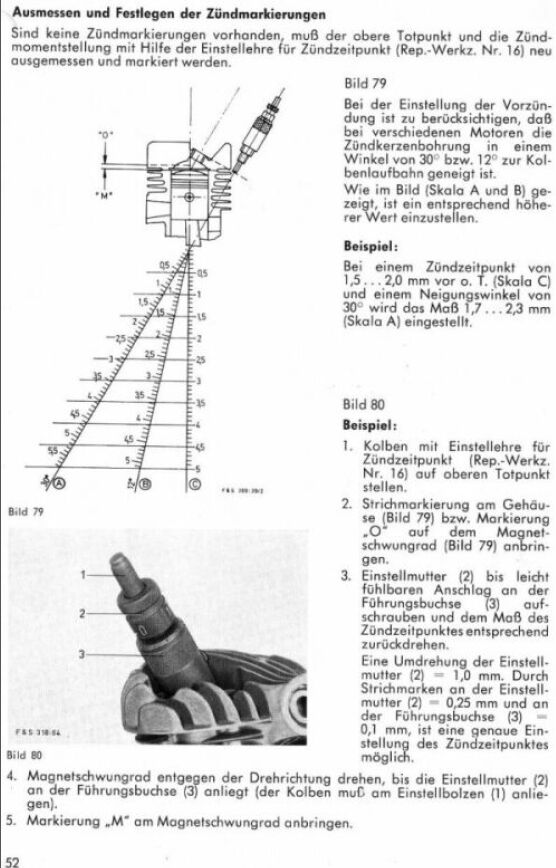

Ne da muss was sein. Die haben ordentlich Power. Stimmen die Markierungen überhaupt? Hast die mal gemessen? Nicht mit der Gradscheibe, mit dem Mikrometer und dabei den Korrekturfaktor nicht vergessen.
- Korrekturfaktor.jpg (76.27 KiB) 1908 mal betrachtet

Und mit dem Bild kann ich auch nicht wirklich etwas anfangen... Tut mir leid...

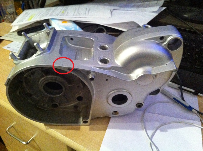

Beim 502 hats ne Markierung auf der "Bowdenzug-Verschalung" aber auch hinter dieser,wenn du sie abschraubst!
Ich hab letzte Woche meine Zündung am 502 nachgestellt, bin nach folgender Markierung gegangen, wenn mich nicht alles täuscht.

Na sowas?!? Diese Markierung hab ich noch gar nicht bemerkt. Mal sehen was ich mit der machen kann.
Werd sonst dann mal ein paar Bilder zeigen wie das aussieht.
