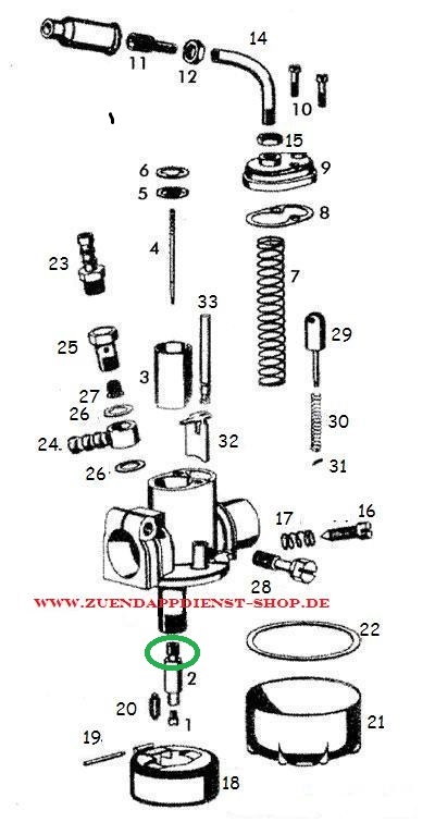

nicht der leim, ausser du bist dir ganz sicher, dass das teil für immer da drinnen bleiben soll ;)
muss nicht sein, aber es kann sein, dass er undicht ist... ev. reicht auch schon, wenn du diesen sauber anziehst...

ok aber an den düsenstock oder sonst wohin ??

Re: Schlechter Anzug
schau, ich vermute, dass beim gewinde, welches ich umkreist habe, ein bisschen benzin "durchsickert", und dadurch hast du zu viel benzin im motor, wenn du das teil jetzt anziehst, dann kanns sein, dass es dicht ist, wenn du rund ums gewinde ein bisschen loctite-dichtmittel dranmachst, dann bist du sicher, dass da nichts mehr durchkommt... gecheggt?
aber mach zuerst das von baba... ic denke zwar eher an benzin an der kerze, aber sein "eingriff" ist ringer zu bewerkstelligen.

oder könnte es auch sein das das teil nr. 20 auf dem bild nicht dicht ist ??
