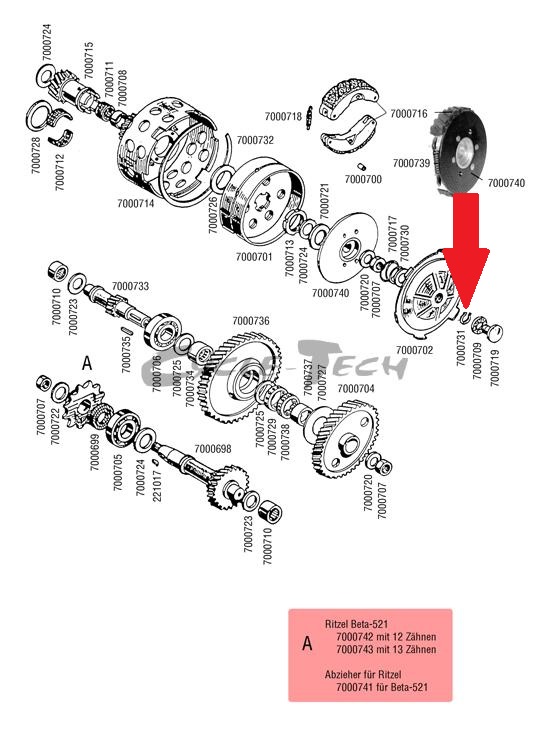

Noch einen Tipp von mir: Traut einer Explosionszeichnung nie zu 100%! Diese im 1. Post stimmt nämlich schon mal nicht!
Wer sich auskennt, wird auch gleich bemerken.
Dieser Segering ist nicht an diesem Ort! Er ist innen.
Und noch was. Der Sprengring ist auch falsch.
Nothing runs like a DEERE!
Re: Beta 521 Freilauf ersetzen
die zeichnung ist richtig du liest sie nur falsch, waeren die 2 sachen hinter der platte gehoeren diese teile auf die welle und nicht auf dem stift, ein bisschen unklar gezeichnet aber sollte klar sein beim zusammenbau das dies so nicht gehen kann

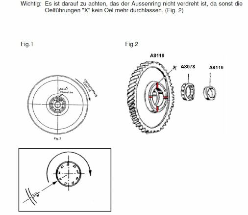

Kann mir jemand ein Bild senden in welche Richtung der Freilauf rein muss? Ich kann das an meinen Bildern nicht erkennen. Und willl vor allem auf Nummer sicher gehen.

JohnDeere.freak hat geschrieben: Kann mir jemand ein Bild senden in welche Richtung der Freilauf rein muss? Ich kann das an meinen Bildern nicht erkennen. Und willl vor allem auf Nummer sicher gehen.
Muss er so rein wie hier auf dem Bild? --> http://www.kofmelshop.ch/25j20vm/de/mof ... oss-detail" onclick="window.open(this.href);return false;
- Beiträge: 9351
- Wohnort: LU
Weiss ehrlich gesagt nicht mehr wie herum er reinkommt. Musst kurz einbauen und versuchen, merkst schnell wie er drin sein muss, dass der 2. Gang einhängt.

Lieber Onkel Baba,
Bist du dir zu 100% sicher, dass das Zahnrad rechtsdrehend ist? Wenn ich das Zahnrad nach rechts drehe, dreht sich das Ritzel retour!
Das heisst ja für mich, das die Kurbellwellerechtsdrehen ist, und das Zahnrad danach linksdrehen.
Wie siehst du das?
Antworten von anderen Usern natürluch auch willkommen.
Ich habe jetzt den freilauf auch mal verkehrt eingebaut, weil ich der meinung bin, dass dir ein fehler unterloffen ist.
Wie siehst du das?
