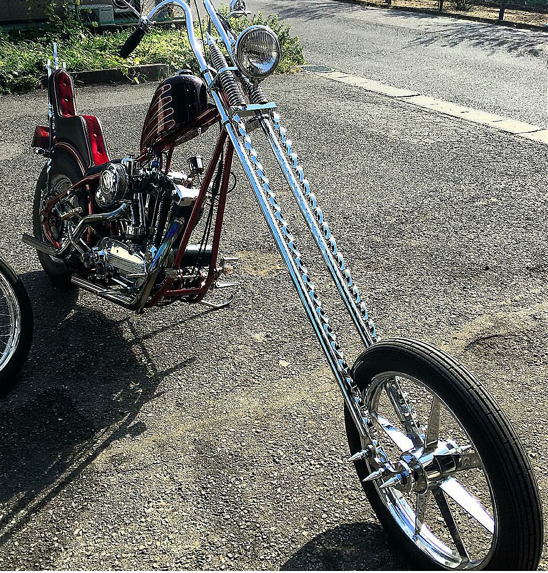

:thumbup Du hasts erfasst! Genau so ein Ding suche ich. Trapez- oder Springergabel wäre ja eigentlich egal. Es wäre einfach Old-School... :schweiz
