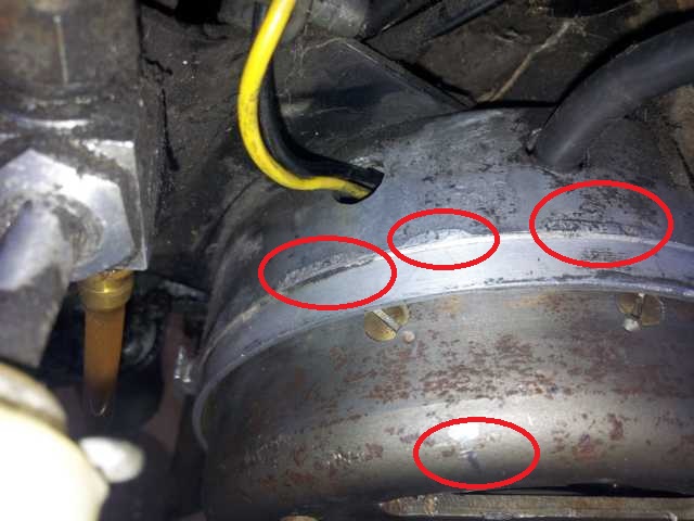

Ich habs jetzt schon so ift erlebt, dass die Markierungen falsch waren.
Also habe ich mir den Standard geschaffen, dass alle Zündungen Konsequent mit der Messuhr und dem Summer eingestellt werden.
Es ist ein kleine Mehraufwand. Aber dann weiss man, ja es stimmt. Und zwar wirklich.
Siehe Beispielbild.
Das ist der Belmondo Motor von nem Foren Mitglied. Der hatte auch keine Markierungen. Suche leider erfolglos. (Wenn Du ihn nichtmehr erkennst, liegt es daran dass er im Teilereiniger war.)
Aber jetzt weiss ich, er zündet haargenau nach Werksangaben 1,80mm vOT. Nicht früher und nicht später.
Danach den Schliesswinkel mit dem Pipser oder bei ner CDI oder Ferrit Zündung mit dem Strobo im Betrieb anblitzen. Dann weiss man dass alles korrekt ist.
Siehe Beispielbild.

So ich habe jetzt folgende Makierungen am Steuergerhäuse gefunden sie die das evtl?
Am Schwungrad direkt war leider nix das makierte sieht aus wie selbstgemacht oder eine Beschädigung.
Gibt auch noch 2 Kerben aber sehen auch selbst gemacht aus.
Aber so wie es sich angefühlt hat steht der Kolben auf OT und der Unterbrecherkontakt war offen.

- K640_20130812_101756.JPG (77.05 KiB) 1466 mal betrachtet

Jetzt habe ich Dir doch extra ein Foto gemacht, wo man auch die Markierungen sieht. Machs genaus so und nicht anders. Dann besorg Dir ne Messuhr. Dann funktionierts.

Was jetzt mit den makierungen haben die nix zu sagen?
Re: Allgemeine Infos zur Starflite Ersatzteile\Tuning\Wartun
Nein, das sind nur krazter...Destrcr hat geschrieben:So ich habe jetzt folgende Makierungen am Steuergerhäuse gefunden sie die das evtl?
die meisten Polräder sind mittels einem Keil montiert und somit in der Position auch fixiert.
Ob das bei deinem Mofa der Fall ist weis ich nicht, falls ja, hast du schonmal eine sorge weniger.
die Zündplatte ist meistens mit 3 Schrauben am Motorgehäuse befestigt und lässt in der Regel auch nur eine Montageposition zu.
Somit bleibt nur das bisschen das du wegen den Langlöchern verstellen kannst.
Wenn du da mal auf die Mitte zielst, sollte die kiste schon laufen, sofern der UB Abstand auch halbwegs passt.
das ist keine Hexerei.
