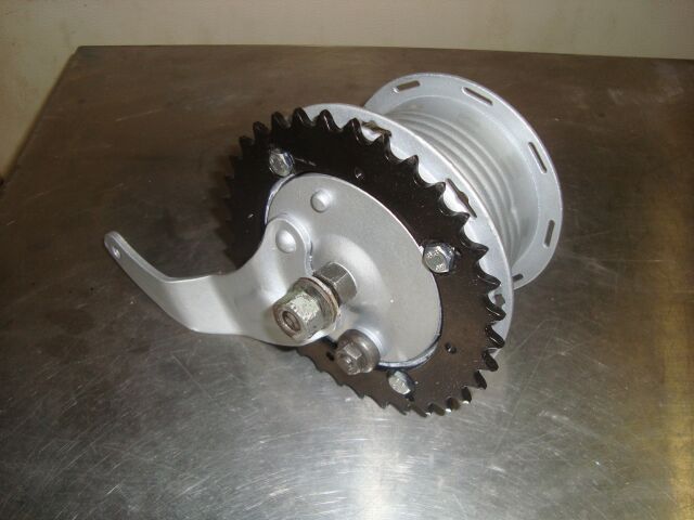

Morgen Räder einspeichen. Mit coolen, verchromten 2-17 Felgen...
Der Kranz wird noch in Silber lackiert und die Schrauben verschweisst.

mit dem Verschweissen machst du dir aber keinen Gefallen

Nur die Neuen Beläge muss ich aufs Trommelmass abdrehen.
Ja direkt mit dem Bremsteller.
Bei Lastwagen geht das auch. Nur dort wird das Gerät auf die Nabe aufgesetzt.
