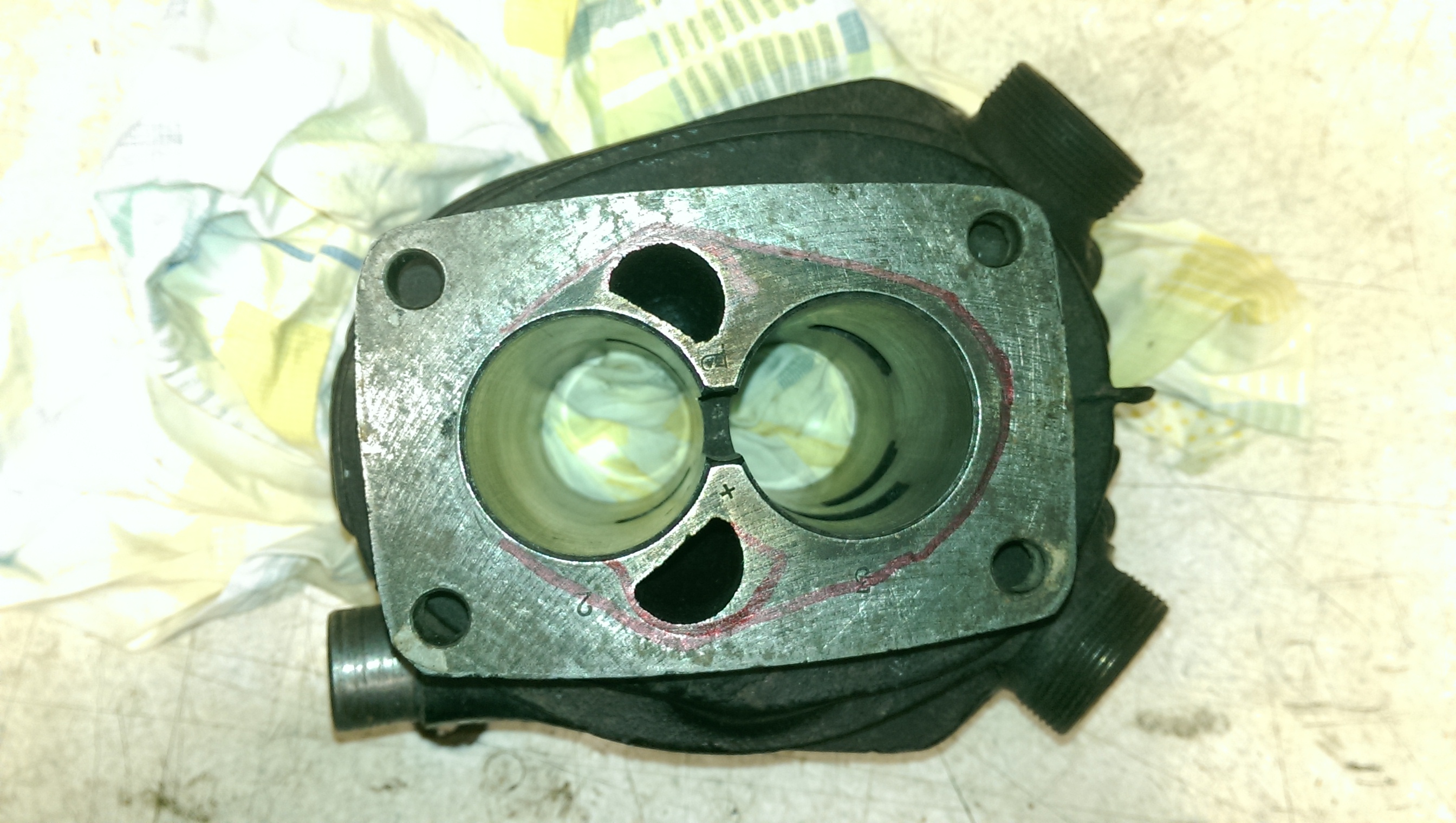

addy33 hat geschrieben:potential am zylinder... im sinne von leistungssteigerung? :shock: du weisst aber dass das illegal ist :confused:
Optimierung mein Lieber... nur optimierung ;-)

Hier n Bild vom ori Zylinder...
Achtung xxxl...
