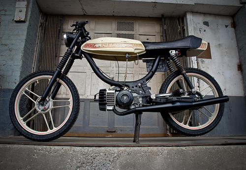

Hier noch ein Foto von einem Puch Magnum!!

Re: Puch Maxi S
hat es nie hier gegeben, somit ist die chance eins zu finden gleich 0
import aus USA wär möglich oder selber umbauen
Vorher
Nachher
klar nicht das selbe, aber besser als nix
