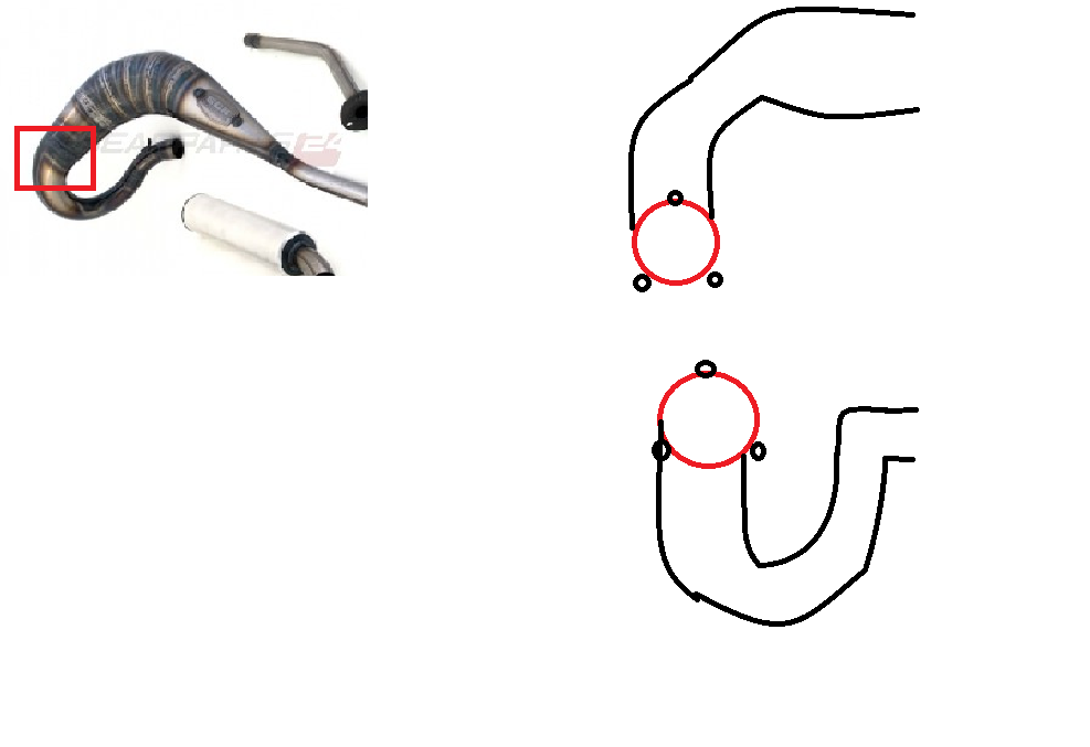

Kaan i need your help : Wo kann man was rausholen? Hast DU noch teile von der Rueju wo auf meine Hm passen ( motor ) wo das sche**** ding schneller wird?
Wo sollte der Kat sein? Der Auspuff ist ja nach 20cm verschraubt ( 3 schrauben so im dreieck ) und dort sollte er ja drin sein oder?

Hat 2 Kat, einer dort wo er verschraubt ist und einer weiter innen im Topf. Diese beiden zu entfernen bringt aber nicht wirklich sehr viel da der Auspuff einfach absichtlich auf wenig Leistung gebaut ist. Zudem sind die HM 50er meistens viel zu fett abgestimmt. Um die erhofften 95+ zu erreichen wirst du um das wechseln der Auspuffanlage wohl nicht herum kommen.

Hallo STR: War vorher ( als ich mit puchmax! telefonierte ) in der garage und habe den Pot demontiert...
Fazit: Dort bei dem ''3eck'' hat er KEINEN Kat mehr drinn! ( Wiso weis ich auch nicht )
Erst als ich ein Kabelhülse ( Brems,gas-kabel ) Reinstopfte, kam nach ca 20cm ein wiederstand!
Also einfach mal Kat rausnehmen? Oder läuft er evt langsamer?
Ich habe gleich noch die düse angeschaut, und gesehen das eine 106 montiert ist! Wenn ich voll durch drücke, läuft er langsamer als wenn ich nur 3/4 gas gebe, = Zu magere düse? Weil sonst würde er ja wie ''Stottern''...
Gruss Manu

Langsamer wird er sicher nicht die Frage ist nur wie viel rauszuholen ist und dass wird wohl eher entäuschend sein. Das Problem ist auch dass die Resonanz des Auspuffes aus 2 Teilen hergestellt wird und deshalb der erste Teil massiv in den 2., voluminöseren Teil hineinragt.
Die 106er Düse scheint für original doch eher gross, am besten mal mit 110+ versuchen und dann herunterdüsen.

Der auspuff hat ja 2 gleichgrosse löcher wo er zusammengeschraubt ist ( siehe spoiler )
Das rote bedeutet dort wo er geschraubt ist
auspuff hm.png (88.93 KiB) 2291 mal betrachtet
