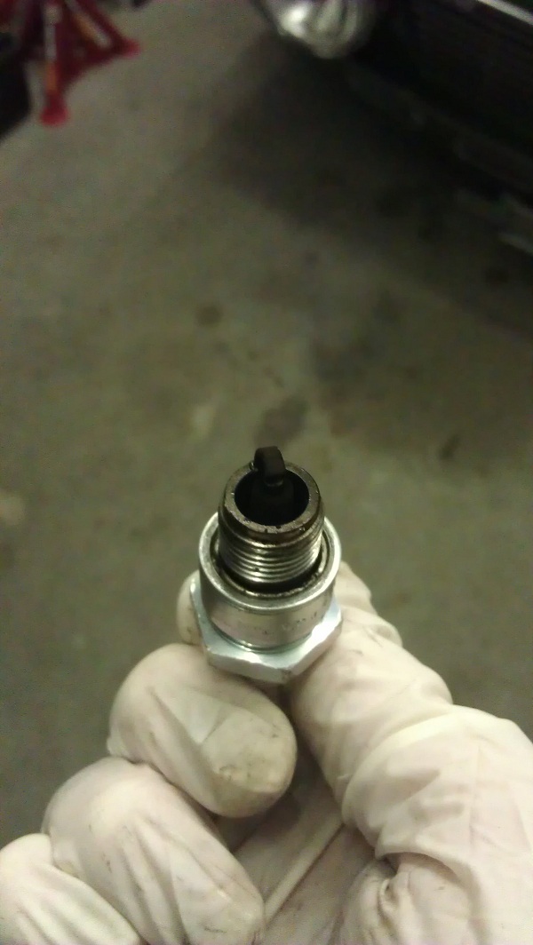

Nun ist das Problem, dass mein Mofa nicht mehr wirklich auf Touren kommt.. :(
Sprich ich gebe Vollgas, fahre aber nur knapp 15-20 (schätzungen).
Nach 2 Minuten Fahrt sieht die Kerze so aus:
Müsste dann wohl zu fett abgestummen sein?
Momentan ist eine 52er Düse verbaut. Sonst alles original am Mofa.
Neuer Kolben + Kolbenringe wurden auch verbaut
kolbenfresser

Beitrag von kolbenfresser »
48er düse rein.

kolbenfresser hat geschrieben:48er düse rein.
48er? Sooooo klein? ;-)
Danke übrigens für die schnelle Antwort.
Aber kann das überhaupt sein mit dem "nicht auf Touren kommen" wegen einer zu grossen Düse?
Re: Hab nicht nur ein Problem! xD
Oder auch durch Falschluft.
48-50 ist so mehr oder weniger der Standart
Velux sogar 46
Ciao's 38, aber das sind andere Vergaser ^^

Falschluft ist ausgeschlossen.
Ladenneuer Luftfilter verbaut. Ass / Vergaser richtig angeschraubt.
Auspuff frei ?
aber eben, versuch mal 48er

Wurde vor kurzem ein neues Flammenrohr verbaut. Und der Endtopf so halbwegs ausgebrannt ;)
seither nur wenig gefahren.
Jops, morgen / übermorgen besorg ich mir mal eine solche Düse.
Danke ich meld mich wieder

Düse (52 auf 48) schon gewechselt. Danach lief das Mofa eig ganz gut, bin jedoch noch nicht dazu gekommen eine grössere Testfahrt zu machen..
