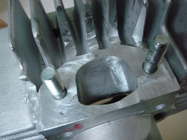

obs 21mm sind kann ich nicht sagen (habs nie gemesen), aber es ging ja drum einen stabielen stutzen für phbg vergasser zu haben der nich gleich abbricht ;)
aber hier ein bild vom einlass:

sieht sehr gut aus.das mit der kühlung sollte schon noch gehen.

Re: Rennmofa
der stutzen ist mit 21mm angeschrieben hat aber irgendwie 19mm
saghzs

hast du da gleich die Form des stutzens "draufkopiert"?
RennAirCH
Beiträge: 2674
Wohnort: 3664
Re: Rennmofa
Beitrag von RennAirCH »
hab 2 von den stutzen.
sind beidie ca. 19mm.
bei einem ist der anschluss noch schräg angedreht 2mm aus der mitte :S

PucH Max! hat geschrieben:der stutzen ist mit 21mm angeschrieben hat aber irgendwie 19mm
zu dem muss man noch die kleinen punkte im inneren des stutzen mit ner feile weg machen
saghzs hat geschrieben:hast du da gleich die Form des stutzens "draufkopiert"?
nö war schon so als noch der andere stutzen montiert war
RennAirCH hat geschrieben:hab 2 von den stutzen.
ich habe ihn nicht nachgemessen, aber ich hab die pünktchen im inneren entfernt
