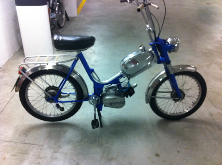

So hab wieder mal geschraubt
- Kleber am Tank sind weg
- Komplette Elektrik ist durchgezogen
- Neue Pneus sind jetzt aufgezogen
- Gasgriff hab ich noch einen alten grauen gefunden, jetzt brauch ich noch das Gegenstück
Bestelle demnächst noch ein paar Teile die mir ausgegangen sind, Ketten, Kabel und sonstiger Kleinshit, jo langeweile momentan, Motor warte ich noch immer auf die Simmenringe, Kofmel hat dieses Mal recht lange
hier noch ein Bild :D

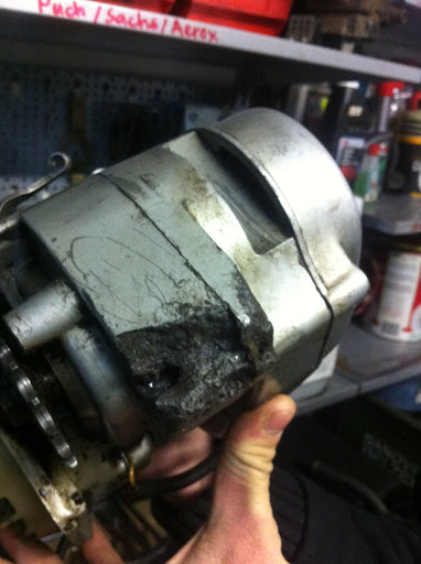

Ging weiter leider schlechte Nachrichten
Block wurde sauber geputzt, sah danach wie neu aus, nur eine Stelle hinten hatte extrem hartnäckigen *Dreck* dran, den musste ich mit dem Spachtel wegschaben und dabei löste es sich, leider war es nicht Dreck, irgend so ein Metallkit... guckt einfach aufs Bild und sucht den fehler :|
Muss wohl nen neuen Motor suchen, der hier taugt nur noch als Altmetall

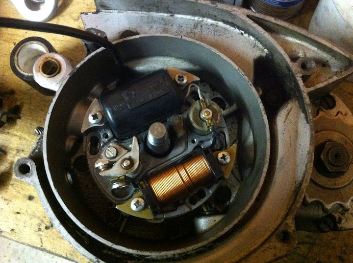

2 Probleme hab ich trotzdem, die Zündung bring ich nicht rein, in keiner Position bring ich alle 3 Schrauben rein... normal? bei den HG ist doch die Spule auf der unteren Hälfte? und ist der Zylinder 30km + typenkonform auf dem HG? Deko hat der nur im Kopf, aber ich hab da noch nen HG Motor der nur den 30km Zylinder drauf hat

Zündung sollte reingehen, Zündspule ist unten, genau. Deckel rechte Seite sieht top aus, gefällt mir sehr.

Zündung stimmt nicht ganz, die kommt so rein:
Der Zylinder mit dem Deko im Kopf sollte stimmen.

Re: Sachs 503 Rixe mit DKW (Sachs Motor)
so jetzt gibts sinn^^ muss ich wohl ein neues zündkabel besorgen, beschissene position...
aber gegen vorne, nach unten geht ja das licht und masse
so weiter gehts, mir war langweilig also ne runde nachtschicht
was gemacht worden ist:
Motor komplettiert und eingebaut
Kabel durchgezogen
Elektrik angeschlossen
Kolbenhemd abgedreht
Zündung eingestellt
Schaltgriff eingestellt
Gebläsezeugs durch den Kleinteilereiniger durchgejagt
Vorderrad die Konuse und Kontermuttern ersetzt (Gewinde ausgeleiert)
Hinterrad neue Lager und Rücktritt eingestellt
Büchse für Ständer gedreht, wackelt nicht mehr jetzt
Vergaser bekam ein Ultraschallbad
Pedalenachse auf der einen Seite aufgeschweisst und wieder Plangefräst
Kupplung eingestellt das sie prima funktioniert
To do:
Ketten montieren
Gaskabel montieren
kleinen Gebläsedeckel finden und montieren
Luffi montieren
Schürzen montieren
Gummigriffe montieren
Auspuff montieren
Gepäckträgerschnalle finden und montieren
mol guckn werde ev. diese Woche fertig, habe gerade nen Lauf^^
