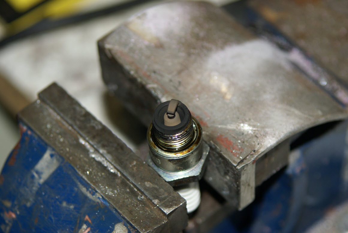

Was sagt ihr zu meiner Abstimmung?
Der Motor lief vor dem Abstimmen zu fett darum ist das Gewinde nass.
Leider wird das Mofa mit voll aufgedrehtem Gas immernoch ein klein Bisschen langsamer.
Was meint ihr soll ich noch eine kleinere Düse reinmachen oder einfach so lassen? Oder erst wenns wieder wärmer wird?
Mach mir eben schon bisschen Sorgen um den Zylinder da es mein einziges Strassengefährt ist.
Zylinder in Originalgrösse, Einlass/Auslass aufgebohrt (keine Plombe), sehr kleines Fenster, Kleiner Proma Rennpot, 12/12 Vergaser, Pilzluffi, 18/45 übersetzung im Moment um die 50km/h. > Düse 60
Bin für jede Meinung was die Abstimmung betrifft dankbar.

würde eher eine etwas grössere düse montieren,denn ich glaube fast dein mofa läuft etwas zu mager.

kolbenfresser hat geschrieben:würde eher eine etwas grössere düse montieren,denn ich glaube fast dein mofa läuft etwas zu mager.
Wieviel grösser? 61,62...
kolbenfresser
Beiträge: 2936
Beitrag von kolbenfresser »
jo probier mal beide aus,grösser würde ich nicht gehen.
Hahaha :D
gruess
Ist anhand von DIESEM Kerzenbild schwer zu sagen.. an deiner Beschreibung müsste er zu fett laufen, Kerzenbild kann beides sein aber eher zu mager, also probier mal 1 grösser und 1 kleiner.
1 zu fett ist allerdings nicht so schlecht auch wenns minim zu fett läuft, hast ne viel bessere Kühlung mit zu fett.
