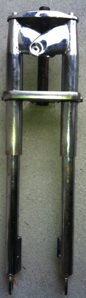

Wird nun doch nichts mit Aufbohren, aber HT gibts trotzdem :wink:
Bikeman sei dank, krieg ich jetzt ne Herk.-Gabel:
Spoiler für Gabel :D:
Ich polier sie noch schön und evtl wird sie noch mehr verlängert :D
Ausserdem folgen ein ganz tiefer Lenker und Riffelblech-Seitenschütze, grosses Danke an Glen :D
Zudem gibs vorne noch ein neues Schutzblech, weg mit dem ,,Cross-Style''

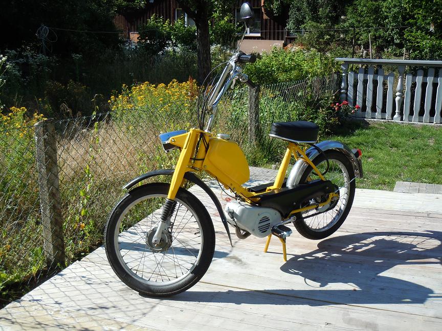

aktuelles Pic:
Spoiler für Töffli :D:
Nochmals, damit mal nicht immer zurückblättern muss :wink:
@ Hm-Racing, Lenker steht fest ^^

Heute ist die Gabel von Bikeman gekommen (Danke), war alles super.
Schaftrohrlänge ist identisch mit der Alten, müsste somit passen, falsch gedacht -.- ^^
Das Problem ist die Gabelplatte, denn diese hat beim ,,Schaftrohr-Loch'' eine Erhöhung, die Alte nicht.
Nächste Haltestelle: Polymech
Aufgabe: Gabelplatte machen lassen

Gabelplatte dient der Stabilität.
Das eigentlich Problem ist, dass die Abschlussmutter nicht montiert werden kann, da die Eröhung der Gabelplatte das Gewinde verdeckt ^^
Kannst dir ja vorstellen wieviel Spass ich dran habe :mrgreen:
