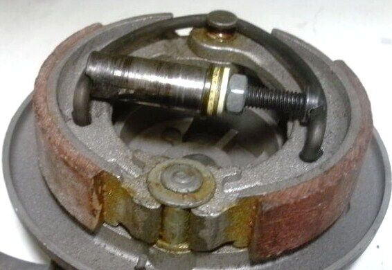

Und bis dahin habt ihr hier eine Vorlage wie man sich ganz einfach aus einer Schraube mit Mutter und einem alten Kolbenbolzen ein Federwerkzeug für die Bremse bauen kann das auch funktioniert und nichtmal was kostet.
Ist in wenigen Minuten gebaut. Nichts schweissen, nichts fräsen bloss 2x eine Kerbe feilen.
Ab dem 30. Mai hab ich Ferien. Dann wird lackiert. Die Schulter ist immer noch nicht gut aber es wird denn schon gehen. Sonst kann der Quaksalber der glaubt einen Knochenriss zu sehen das Teil lackieren.
- Federwerkzeug.jpg (38.41 KiB) 2057 mal betrachtet

Re: Babas Tigra P30-74 Z50 Codename Fire Dragon
ahaaa so macht man das, ich hab ne Stunde gebrauch das Ding reinzuhebeln
Danke Baba
Danke Baba

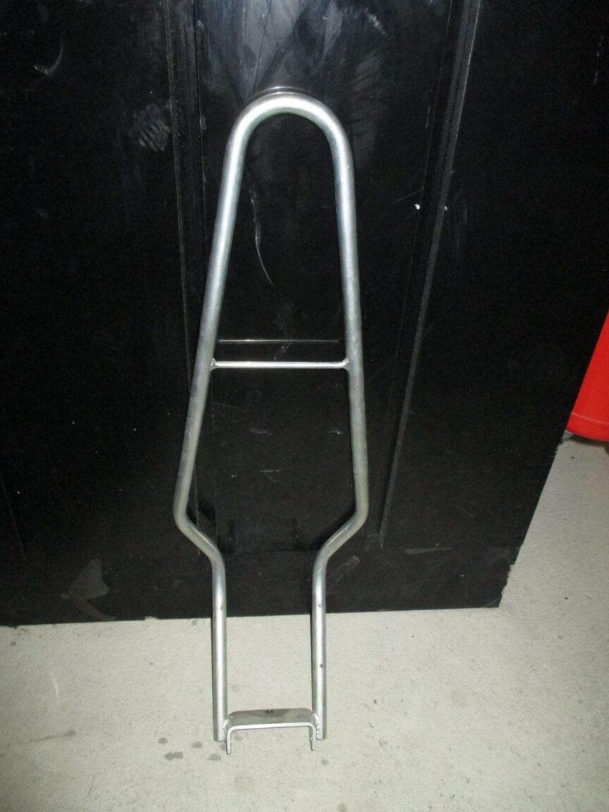

Heute war ich wiedermal in der City von Basel unterwegs.
Eigetlich sollte ich von einem zwielichtigen Händler, einem im wahrsten Sinne sogenannten Habasch ein Allegro 50-2 abholen. Zu einem Preis in einem Zustand wo ich dem Frieden von Anhieb nicht traute. Zurecht wie sich rausstellte.
Nun da dieser Deal geplatzt ist dachte ich rufst mal Tom Tigra an wenn schon in der Gegend bist.
Es wurde nicht lange gefackelt und der alte Baba wurde von Tom Tigra höchstpersönlich zur Stippvisite in den Huggerwald geladen. Die Wiedersehensfreude war natürlich bei beiden gross.
Während des Rundgangs durch das Tigra Ambulatorium während die Parellia langsam vor sich hin köchelte wurde ich auf ein paar Teile aufmerksam...
Zum einen auf die legendäre Original Sissybar aus den 60er und 70er Jahren sowie auf ein Tigra Heckfahrwerk. Die Teile wurden natürlich umgehend in mein Kollektiv assimiliert. Jedoch nicht auf Lebenszeit, ich brauche sie als Vorlage um brauchbare Nachbauten anzufertigen. Zudem wird das Heckfahrwerk als Tauschvariante zum Originalfahrwerk mit 17" Rad zusammen mit einem 16" Rad 30cm verlängert.
Tom bekommt die Originale natürlich zurück. Zudem ging ein seltener, gedrehter Lenker auch aus der guten alten Zeit in mein Eigentum über. Der wird sich perfekt ins Lowrider Konzept einfügen.

- Orginal 70er Jahre Sissybar.jpg (99.35 KiB) 2001 mal betrachtet
- Tigra Lenker.jpg (90.69 KiB) 2001 mal betrachtet

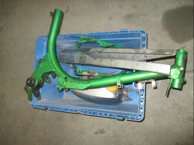

Tom Tigra pflegt stets zu sagen dass die Heckfahrwerke der Tigras ein Schwachpunkt seinen.
Bei der Durchsicht vor dem Strahlen sollte er wiedermal recht behalten haben. an 5 Stellen hab ich das Heilige Blech nachbearbeiten müssen und einen Riss verschweissen. Nun ist getan was getan werden musste und ab in die Sandstrahlanlage damit.
Ich hoffe echt dass ich alles erwischt habe. Wenns eines gibt das ich wirklich hasse dann ist beim Kacken gestört zu werden...
Nebst dem kann ichs nicht ausstehen an einem frisch gestrahlten Rahmen schweissen zu müssen.
Kurz vor dem Sandstrahlen zeigte sich dass das Tigra noch enttigratisiert werden muss...

- Tigra bereit zum strahlen 2.jpg (47.15 KiB) 2241 mal betrachtet
