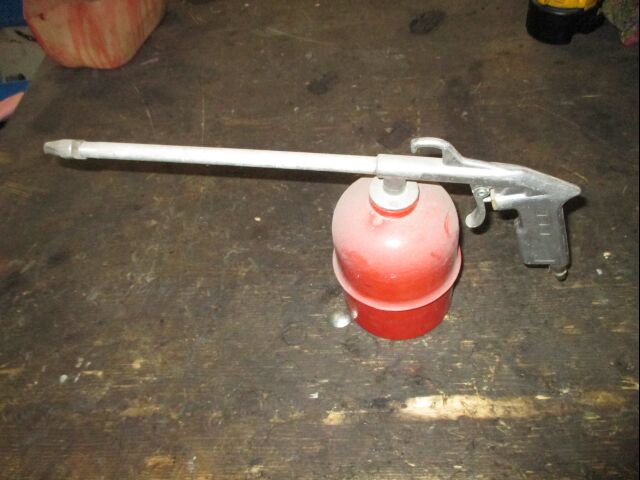

Wenn mit 8 Bar kein Sand kommt, soll ich sie zurückbringen?
Warte bitte.

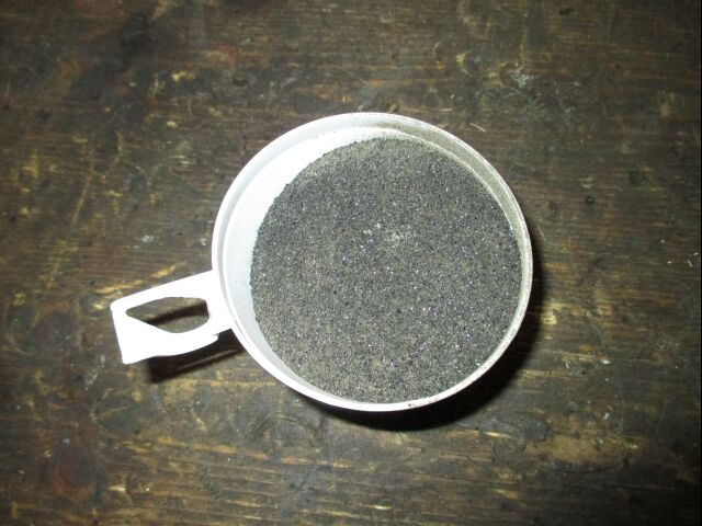

Ich versuchs schnell was passiert. Nur ich nehm Glasperlen Staub weil ich grad keinen Sand da hab.

Glasperlen sind eventuell auch leichter als Sand?

Der Prüfling ist zur Prüfung angetreten...
Der Glasperlstaub ist sehr leicht. Tom Tigra kann da ein Lied von singen, wenn er wiedermal meine geheiligten Hallen Glasperlt

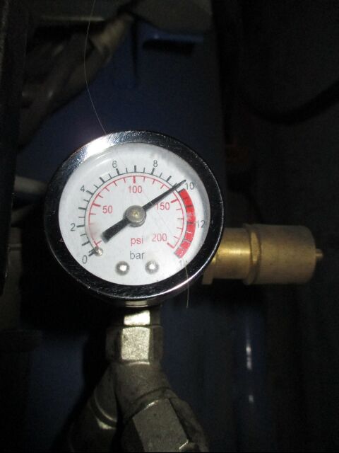

Bei 6 bar kam nichts.
Bei 8 bar nur ein paar wenige Körnchen dann war wieder schluss.
Bei 10 bar hats leicht gerieselt aber der Durchmesser des Kapilarrohrs zu klein.
Man könnte den umbauen und vergrössern, dann würde es gehen. Das Hauptproblem sehe ich aber mehr darin, dass es zuviel Energie braucht um das Strahlmedium anzusaugen. Wäre das Medium oben, dann sähe die Sache evtl ganz anders aus.

Du meinst, wenn man dieses Gerät umgekehrt hält?
Ich bring das Ding ansonsten zurück und such was anderes...
Danke, dass du dir Zeit genommen hast, das zu überprüfen!
