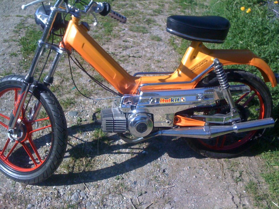

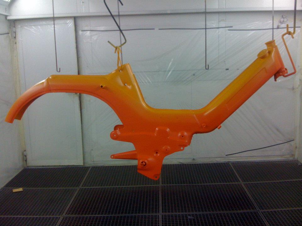

wär das ne idee. das "rennmofa" vom kollegen kostet 900 und einziges was bis jetzt gemacht wurde warm auspuff. dafür ist es komplett restauriert worden. gehäuse gereinigt neuer zylinder + kolben. fast jedes teil neu das nicht zum motor gehört (gabel, sattel, reifen) und neu lackiert. ich find 900 ist ein guter preis.
dein kollege verarscht dich nur nebenbei, für 900.- bekommst du so das einte top rennmofa statt ein originales mofa mit rennpot

wer für das ding für 900.- kauft hat nen ecken ab, mehr als 450-500 ist es sicher nicht wert

er möchte ja auch nur die unkosten wieder reinbekommen. zum beispiel kosten einen neuen zylinder + auspuff + ebr gabel + lenker (ich schätz jetzt mal) schon 400.- und die lakierung hat ihn 70 gekostet wenn ich ihm für das komplette mofa (es hatte ja vor der restaurierung auch schon einen wert) nur 500 gebe hätte er am schluss gleichviel geld. wenn nicht weniger. dazu ein mofa und zeit verloren. macht das sinn?!

ne jetzt ehrlich dein freund hat einfach die falschen (überteuerten, schlecht verarbeitete) Teile gekauft und den Wert dadurch in den Keller getrieben, da hilft nicht mal eine xXx°°lAMbOrGHinI OrAngE§§xXx Farbe

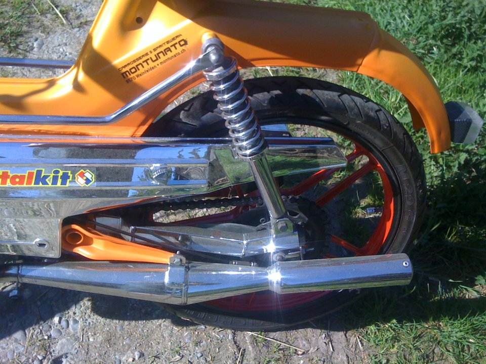

chek jetzt nicht genau warum das Lamb orange Maxi nur 400-500 stutz wert hat. es sieht doch schön aus und den Auspuff kann man schnell ersetzen.
ja dann kaufs doch wenn du meinst das du ein schäppchen machst
To-do:
Pedalen
Auspuff
Gabel (instabil und ziemlich blöd)
Chrom Schwinge ersetzen --> neue Schwinge muss lackiert werden, such mal den Preis für Lambo orange raus
Kabel freestyle verlegt
kein kabelschacht
kein Gepäckträger
Schutzblech hinten abgeschnitten
vorne kein Schutzblech
Sattel mit einer Schraube befestigt
allein wenn ich seh wie es zusammengebaut ist würde ich die Finge davon lassen
