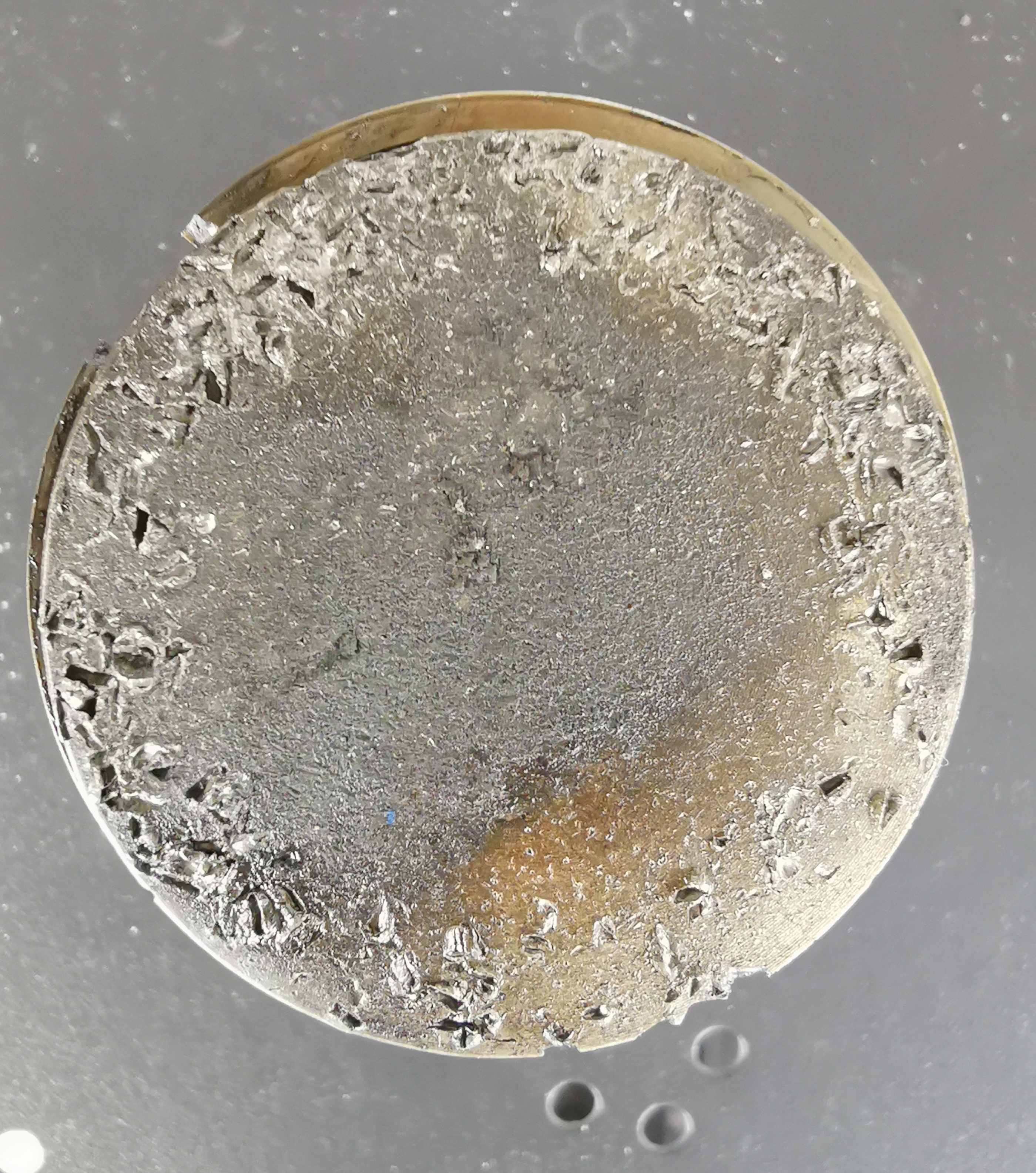

Die vielen kleinen einschläge sehen nach nem fremdkörper aus der es in den brennraum geschafft hat.
Zyli kannst du zur not auf 43mm aufbohren. Gibt extra kolben dazu.
Und den kopf bitz schleifen... das geht schon.

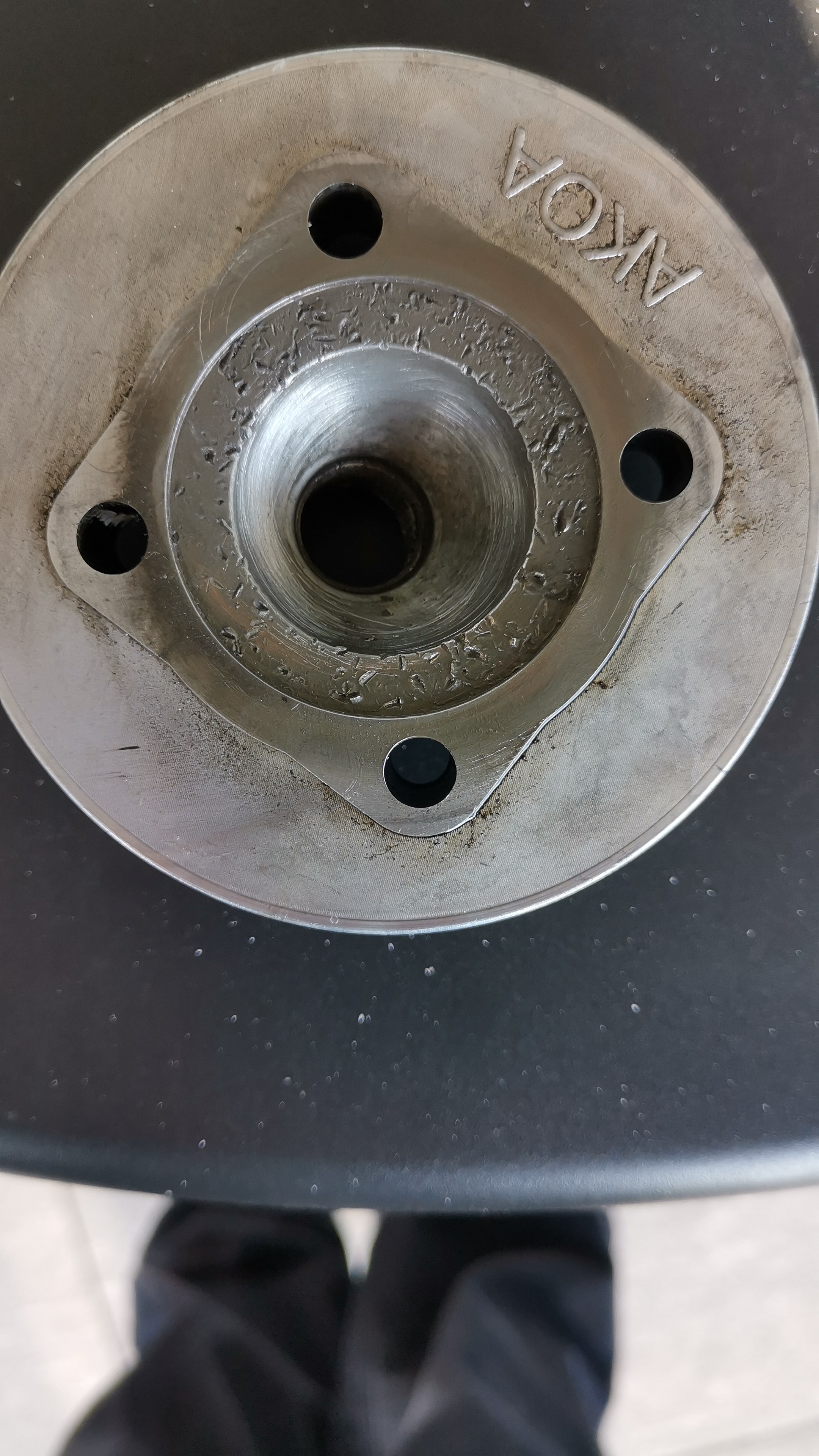

Danke gluglu👍Zilinder ist ja noch gut hat keine Kratzer oder so drin. Kolben hab ich noch(2 bad ass gekauft). Kopf hab ich mit Bürste gereinigt. Bau jetzt zusammen auf den 2t motor. Hofe kann heute noch fahren....kleine Frage noch zili fussdichtung 2mm und noch eine 1.5mm is blöd sin oder? 😬
Kopf gebürstet
Kopf gebürstet

Frag mich was da rein gekommen ist?
Kiesel kanns nicht sein... Müsste ja noch was rausgenommen sein? Oder als steinmehl zum auspuff raus? 😂😂
Re: BADASS Pandora 41mm Erfahrungs Thread
Je dicker die Dichtung, umso höher die SZ.
Gut für die Drehzahl, schlecht fürs Drehmoment beim Anfahren in tiefen Drehzahlen.
Das Teilchen selbst würd ich suchen... muss ja irgendwo was fehlen...

Dachte ich auch aber Kolbenring sind noch dran gewesen ganz. Bolzenhalter auch dran. Kerze auch ganz... Wir werden es nie finden... Maikäfer wie schon einem Freund schrieb... 😂😂😂

Typisches Bild eines Pleuellagerschadens :rules
Würde den mal auf Spiel prüfen..

Danke. Hab ich schon😉den kann ich in alle Richtungen bewegen😂jetzt alles auf dem Ersatzmotor montiert. Noch kleine porbefahrt machen👍Nachtrag.... Läuft keine Geräusche. Hoffen wir es bleibt so👍

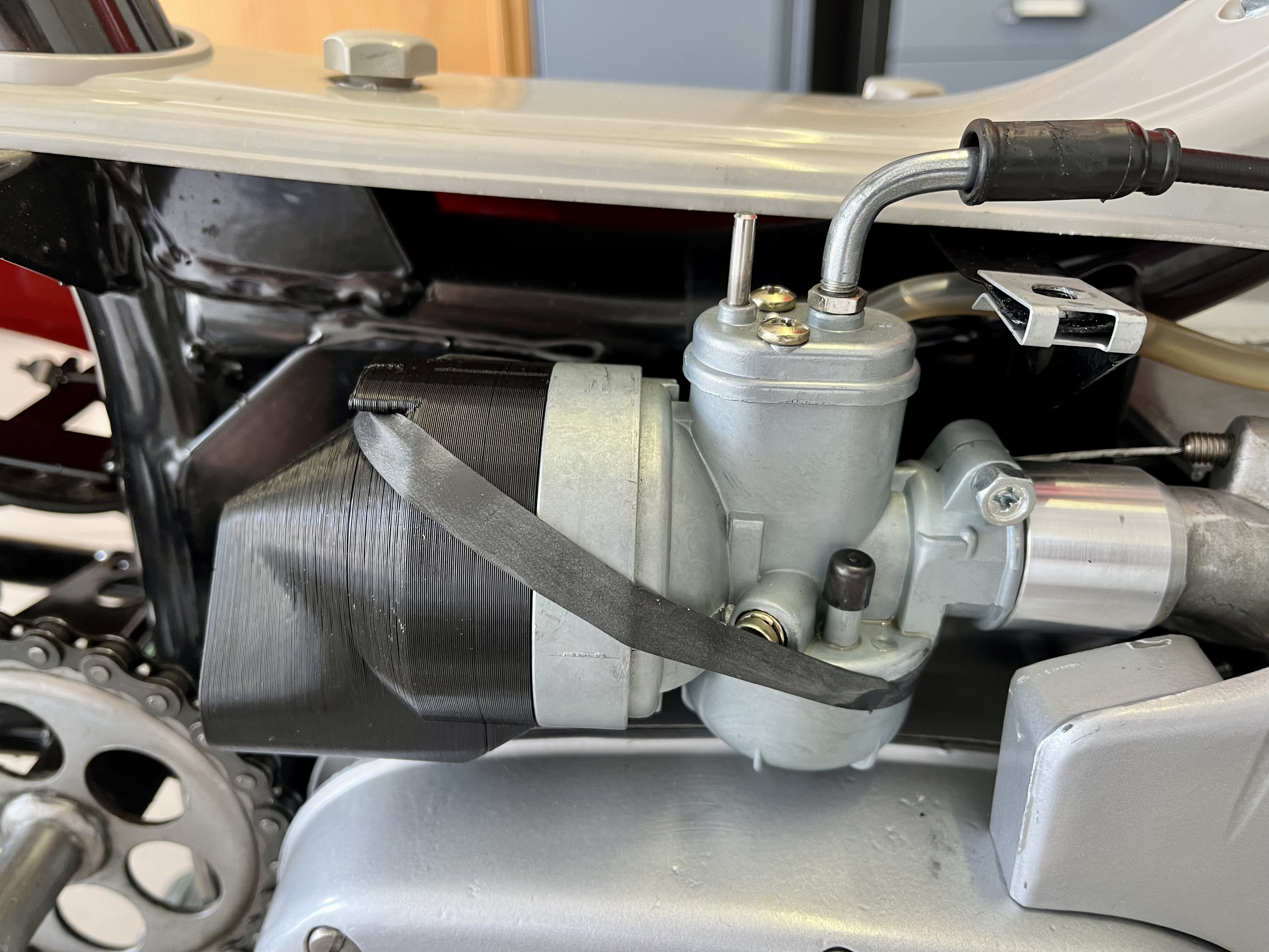

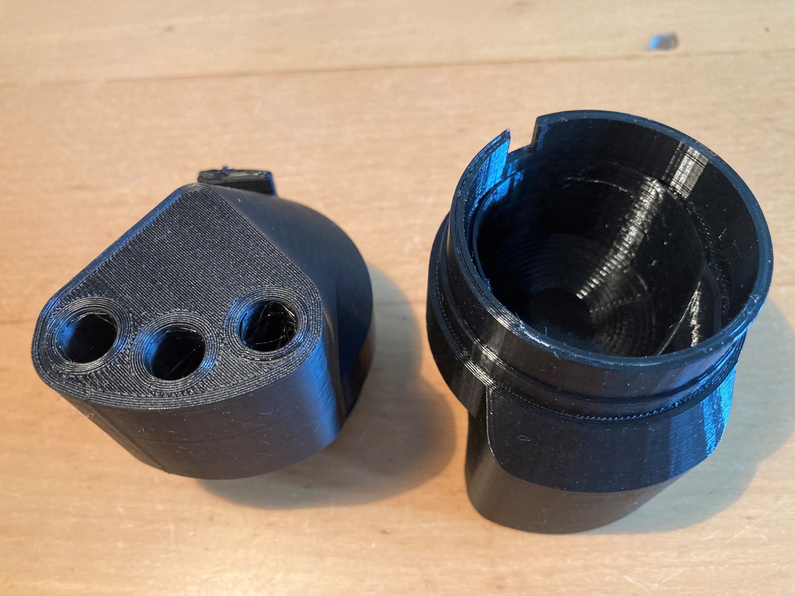

Ich habe die Resonanz-Airbox für den 17mm Bing-Type SRF Vergaser in Verbindung mit einem BadAss Setup auf einem Pony Cross 503GT getestet.
Der Lärm wird sehr gut reduziert und über das ganze Drehzahlband läuft der 503 geschmeidiger (=besseres Benzin/Luftgemisch).
Zu EMPFEHLEN!

Habe den Lufi auch getestet, meiner Meinung nach nichts Wert. Zu gedrosselt, keine anständige Luftzufuhr.
