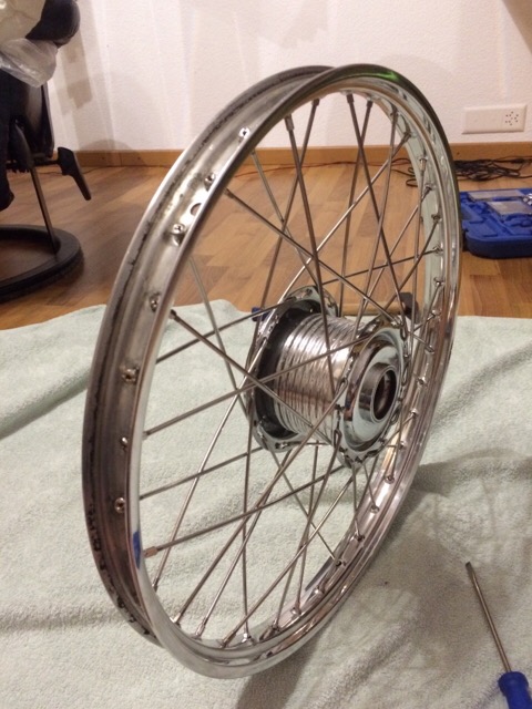

Aber ich mach einfach immer an etwas, im Moment bin ich an den Rädern dran, läck du mer gänd die Arbet. Dafür werden sie richtige Prachtstücke.
Immer dieses polieren...
Das vordere ist optisch bereits schon fertig und eingespeicht.
Habs mit Sodastrahlen gereinigt und nachher Felge und Nabe poliert, sieht aus wie verchromt.
Mein Fazit noch zum Sodastrahlen: Einfache und günstige Methode um Teile zu strahlen. Gibt aber ne
Sauerei, unser ganzer Hausplatz war weiss von diesem Backpulver, inkl. Auto.

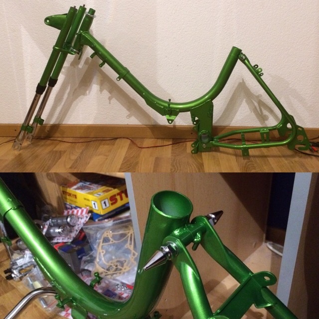

Beim Rahmen ist noch nicht viel zusammen, die Gabel ist nur afig provisorisch montiert, es kommen noch Faltenbälge dran. Auch muss ich noch schauen was beide Holmen schön Federn, im Moment tuts nur einer.
Hier noch ein Bildli

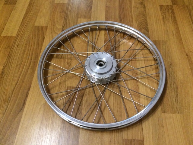

Nabe hab ich poliert, ging meeega gut.
Kann es sein, dass die Sachs Rückrittnaben nicht alle aus dem gleichen Material bestehen?
Die vom Tigra ist drum glaubeich aus Chromstahl und Alu, aber die vom X30 nicht, da sie ziehmlich rostanfällig ist.

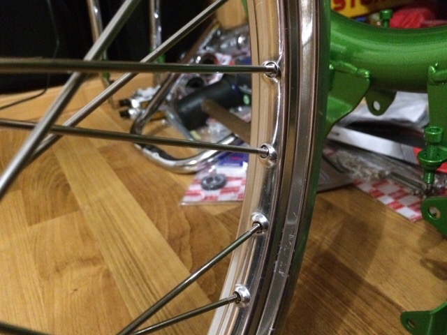

Also das Hinterrad ist jetzt auch schon mal eingespeicht, es müssen aber beide Räder noch zentriert werden.
Das mache ich wahrscheinlich zusammen mit BT, weil ich habs gestern selber probiert, habs aber nur noch schlimmer gemacht (war 2 Stunden am Vorderrad dran

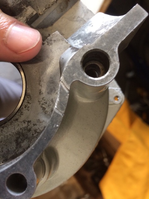

Auch hab ich beim auseinandernehmen bemerkt das der Motor 2 Kratzer im Gehäuse hat, kann ich die Gehäusehälfte einfach planschleiffen? oder muss ich dann noch mit den Distanzscheiben der Wellen schauen, damit diese nicht klemmen?

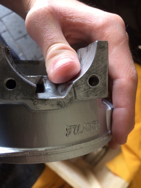

In der Zylinderdichtfläche hat er auch noch eine Delle, da ists klar das ich das planen muss, aber wie macht ihr das amigs genau

Das sieht ziemlich tief aus.....
Naja... beide hälften zusammenschrauben znd überfräsen... oder überfräsen lassen... bei der tiefe wie das ausschaut bringt schleifpapier nix
Jedoch nicht vergessen, dass du so deine zylinderposition veränderst... Das musst du dann je nach dem ausgleichen mit nem spacer....
Eine andere option ist das ganze mit kunstharz zu schliessen.... gibt benzinbeständige.... hab ich noch nie so gemacht. Nur duch erzählungen gehört

Ne, so tief ist er nicht, aber ich hätte evtl. die Möglichkeit dazu es plan zu fräsen.
Aber die Kratzer beim Kurbelgehäuse machen mir mehr sorgen
Re: "The Eye of the TIGRA"
Fräsen geht auch nur bei der Zylinderdichtfläche.
Musst aber wirklich sauber arbeiten nicht das der Zylinder danach nen 10tel schieflage hat oder so. Das wäre fatal.
beim KW Gehäuse geht das nicht, da musst du mit Kunstharz oder Flüssigalu arbeiten.
Anders gehts nicht. Aufschweissen bei dem Gehäuse ist leider nicht möglich.
Bei der Zylinderdichtfläche würde ich gleich selbiges tun anstatt zu fräsen.
