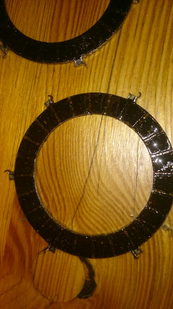

Jedenfalls habe ich mich dafür entschieden den Motor nochmals zu zerlegen um einen Doppelseilzug zu verbauen und den Problemen auf den grund zu gehen.
Nun ist er zerlegt, eigentlich ist alles top ausser das spiel der Wellen (KW. 0.0mm, Haupt welle oder wie die heisst (die in der Mitte) 0.45mm und die Vorgelegewelle 0.35mm.
Und die Kupplung (Nabe und Beläge) haben gebrauchsspuren, die Beläge sind schrottreif, habe ich vor nem viertel Jahr eingebaut, waren die Billigsten auf MK, obs jetzt am Material oder zu grossen Toleranzen lag weiss ich nicht, da habe ich jedenfalls neue NOS Beläge.
So jetzt gibt es noch n paar Fragen

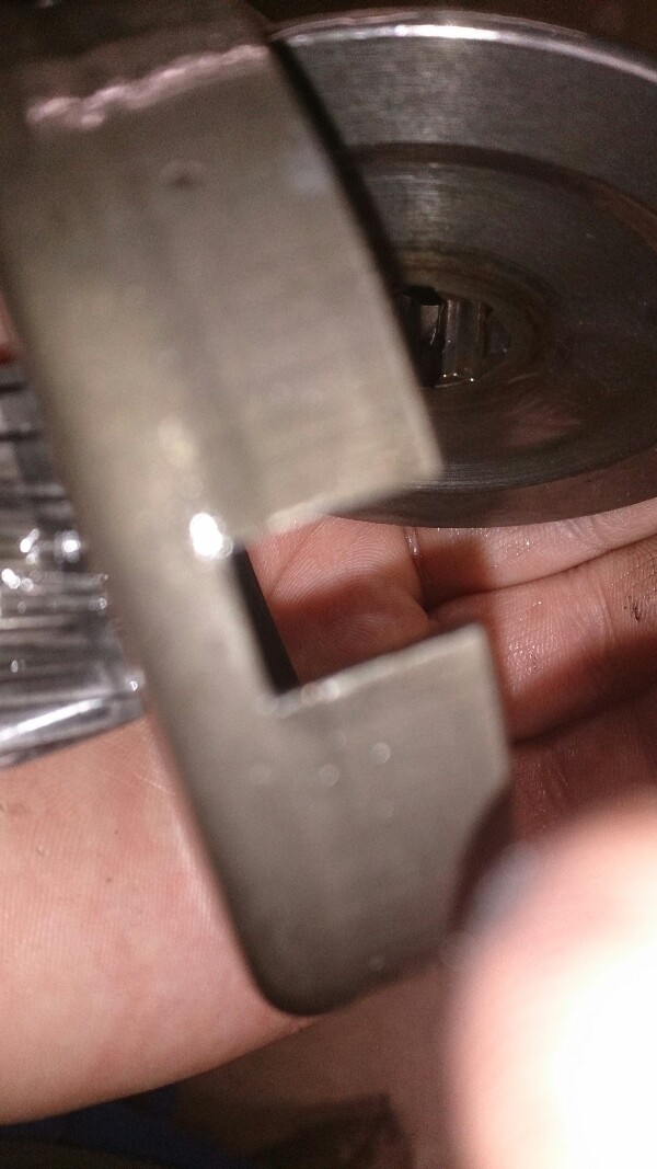

- Ja, fit for Schrott...
- DSC_0019-600x1067.JPG (182.53 KiB) 2475 mal betrachtet
- Kupplungs Nabe, sieht etwas verschlissen aus, brauchts ne neue?

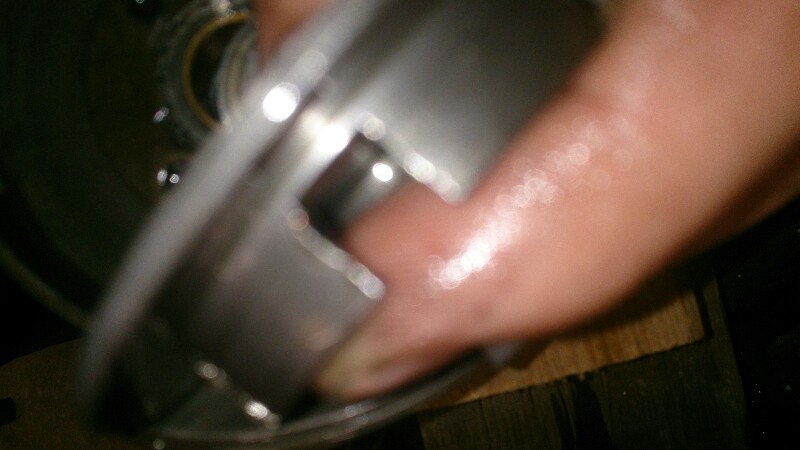

- Kupplungstrommel, scheint mir io.
- DSC_0004-600x1067.JPG (118.52 KiB) 2475 mal betrachtet

Und die Kupplung?
Perfekt:!: so gut war es noch nie.
Hat jemand ne Ahnung an was das liegt?
Geändert habe ich: Spiel der Kw.
Kupplungsbeläge, evtl. Hat sich das anzugsdrehmoment der Kupplung geändert, wobei ich eigentlich gleich wie letztes mal angezogen habe.
Die Zugbolzen Einstellung ist auch etwa die selbe.

Die M125 vom Kollegen hat auch das Problem das die Kupplung nicht so ganz trennen will.
Noch ist das Problem nicht behoben, aber die Vermutung liegt an leicht verzogenen Belägen bzw. Zwischenplatten... Aber das ist eben noch ne unbestätigte Sache.
Leg mal deine auf ne Fläche und guck doch mal ob die wirklich alle gleich flach und nicht verzogen sind.
Ne andere Idee dazu hab ich leider auch nicht.
