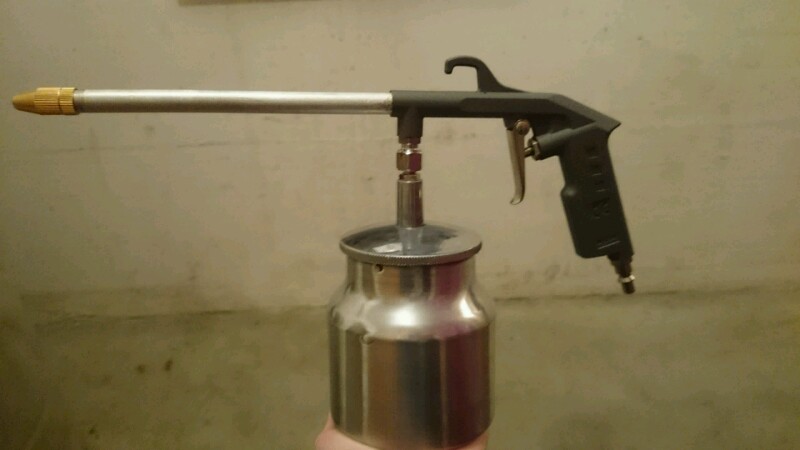

Also ich habe eine Kiste gebaut und einen Sandstrahler für 12.- habe ich im Jumbo nicht gefunden.. Nur einen für 20.-, der ist aber aus Metall und hat den Behältee unten. Macht das was aus? Reichen 8 Bar um sandzustrahlen?
Das ist eine Pistole um zu "Nebeln"
Damit injiziert man Dinitrol und dergleichen in Hohlräume. Ob die Strahltauglich ist weiss ich nicht. Aber Versuchs.
