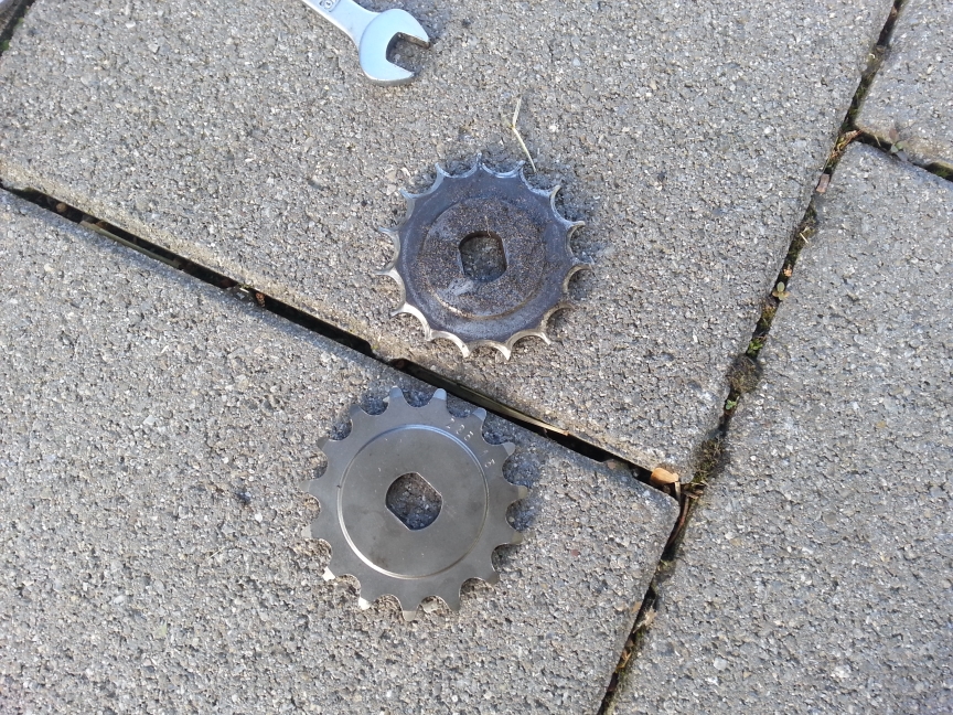

Heute habe ich das 15er Ritzel montiert
--》 wie bikeman gesagt hat: ungefähr 5 km/H schneller
und von der Kraft her: eig. nicht viel weniger, kann bei einem steilen stück das Tempo nicht mehr so guet halten, wie vorher ( im 2. Gang )
Werde jetzt das 15er drin lassen .
Kommt noch ein Bild vom alten Ritzel.. Sieht sehr schlimm aus :roll:
Ritzel Sachs.jpg (672.64 KiB) 2059 mal betrachtet

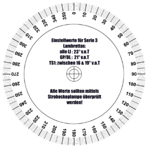

Soo.. hab nochmals versucht die Steuerzeiten zu messen..
Hab's nach Bikeman's Anleitung gemacht.
Die Zeiten:
AS 90° + 260°
ÜS 125° + 220°
ES 270° + 70°
Also.. iergend etwas stimmt ganz und gar nicht :facepalm:
Habe das Gefühl, AS 90°+ ? stimmt als einzige
( Gradscheibe hat genau 12 cm Aussendurchmesser )
gemessen habe ich so:
Bei OT war die Gradscheibe bei 0°
Dann habe ich immer in Drehrichtung gedreht..
AS gerade sichtbar
ÜS grade sichtbar
ÜS grade nicht mehr sichtbar
AS grade nicht mehr sichtbar
ES Kolbenhemdende grade am aufmachen ( also die Kante würde gleich sichtbar werden )
ES Kolbenhemdende macht grad zu
Alles zusammenzählen fertig
Hoffe jemand hat eine Idee, was falsch sein könnte :computer:
MFG
Voila..
Voila..
PRIIS
Re: Sachs 503 HG tunig
xxxsachsxx hat geschrieben: AS gerade sichtbar => 90°
AS grade nicht mehr sichtbar => 260°
.. also war der Einlass vom 90° bis 260° offen .. mit der Gradscheibe musst du den Unterschied nehmen => Auslasssteuerzeit = 170° was ziemlich viel ist => Mit dem Orignalauspuff geht das nicht mehr,du brauchst einen Florettpot
xxxsachsxx hat geschrieben: ÜS grade sichtbar => 125°
ÜS grade nicht mehr sichtbar => 220°
=> 95° .. tiptop.. das ist ein Automatenzylinder
xxxsachsxx hat geschrieben: ES Kolbenhemdende grade am aufmachen ( also die Kante würde gleich sichtbar werden ) => 270°
ES Kolbenhemdende macht grad zu => 70°
.. von 270° bis 360° und weiter bis 70° = 90° + 70° = das wären dann 160° .. ist auch sehr hoch.. => hast du ein Kolbenfenster? Wenn ja, nimm einen anderen Kolben ohne KF, dannkommt die ESZ runter
Tante Edith war hier.. ;)
Zuletzt geändert von Bikeman am So 25. Mai 2014, 20:24, insgesamt 1-mal geändert.
