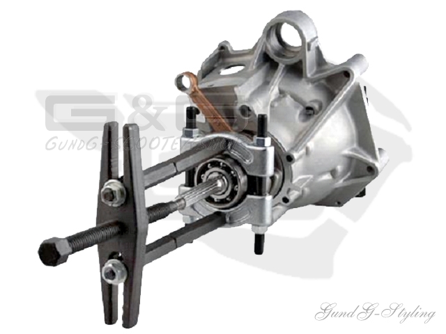

Nein das ist nicht normal. Wegg mit denen. Dazu brauchst du so ein Abzieher:
