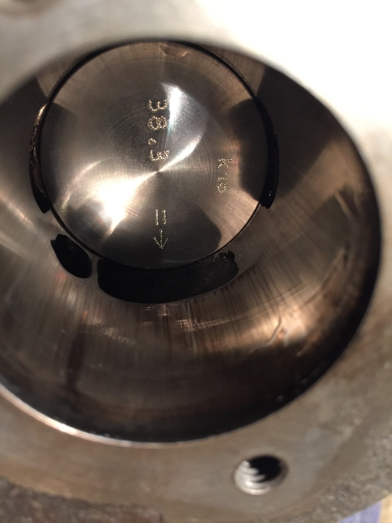

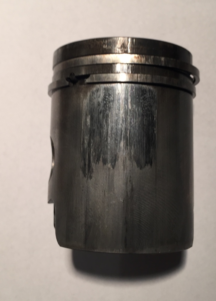

der linke Kolben ist gebrochen und stammt aus meinem Satz #9.. und der Satz lief eben schon ziemlich gut.. hmm ..

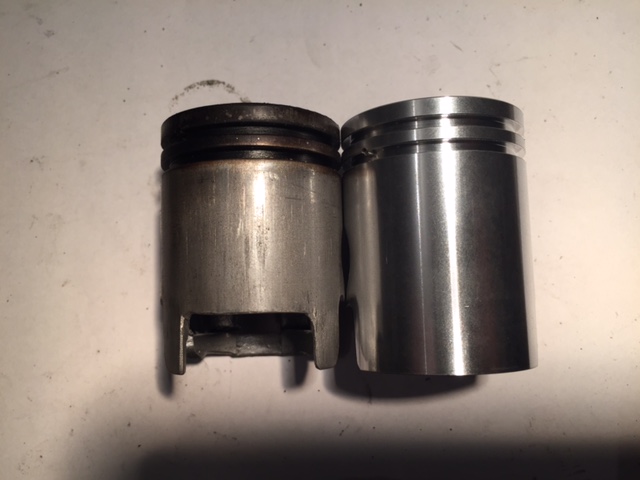

.. ich habe eben n neuen gekauft, weil ich keinen ¢38,3 hatte.. die von dir sind 38.0 .. un dich muss doch ENDLICH mal wieder meinen besten Satz montieren, etz wo der Rest wieder o.k. ist.Puch Velux hat geschrieben:Du hast doch von mir mal 2 vekommen, kannst ja die nehmen (wenn du sie noch hast und sie dir richtige Grösse haben).
.. schon.. aber wenn ich ihn verfeile ist er sogar VOR dem starten nicht mehr neu.. ich brings wirklich fastnicht übers Herz, son ein schönes neues Teil zu verfeilen.. wobei er wird ja nur besser..Hüere Bodschi hat geschrieben:1x starten und dann ist er nicht mehr neu

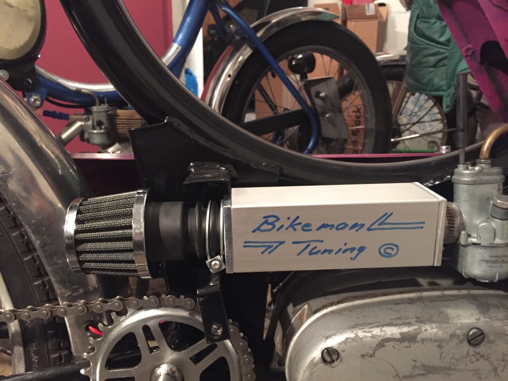

Wie du siehst ist der Einlasskanal etwas weit oben. daher musste ich mich zu der 1.5mm Hubplatte mit verschiedenen dünnen Fussdichtungen an die ideale Position heran tasten. Den Zylinderkopf musste ich auch auf Ø41 ausdrehen und etwas tiefer rein, da der Kolben, mit den verbauten Fussdichtungen und Hubplatte, etwas überstand hat. Quetschkante liegt nun bei 0.9
Ansaugstutzen ist ein kleines Stück eines ausgedienter Lenkers
Der 18er Dellorto ist ein klein bisschen zu gross vom Querschnitt her und lässt sich nur bedingt abstimmen, da ihm, im unteren Drehzahlbereich, die Strömungs-Geschwindigkeit fehlt.
