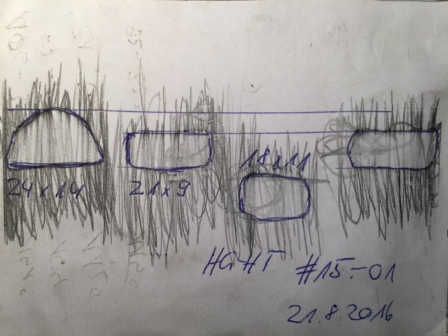

.. lange ist's her.. der Pimp-Hödi siehst dank sachs2al äusserlich aus wie neu, motorisch ist dafür bei meinen schönen Satz der Kolben gebrochen.. :facepalm: .. mit dem heutigen Verkauf sind die Swiing-Bastelleien auch abgeschlossen und so musste was Neues her.... iim vor ein paar Monaten gekauften Teilehaufen waren auch einige angebastelte Zylis und ich schau jetzt mal, was ich aus denen machen kann..
bei #15 wurde die Überströmer nach vone geschliffen :facepalm: .. ansonsten original.. kA was das hätte bringen sollen, aber schauen wir mal.. ÜS so gut es ging etwas verschönert, Plombe gezupft, Einlass geportet und beim Auslass mal etwas Neues probiert und Zylinder abgedreht
Zyli #15.1 / Kolben #38.0-1 / Lift 3,4 mm / AS 161° / ÜS 120° / ES 124° / QK 1,7 mm / 28mm FR / Florettpot /Chinagaser Originalgaser / 74er Düse / 16er ASS / auf Zweikammer umgebauter Originallufi
Run 15.1-001: Vmax 48,5 km/h, Bergstrecke 38 km/h
da muss also noch etwas gehen..
