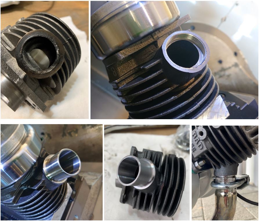

Ich habe auch den 32er Auspuff montiert. Ich habe eine minimale Leistungsverbesserung erfahren. Es rundet die ganze Sache einfach schön ab
Leider ist nun der Aspuff-Flansch abgebrochen, obwohl der Auspuff spannungsfrei montiert wurde. Es ist wohl darauf zurückzuführen, dass bei solch hohen Drehzahlen hoch frequentierte Vibrationen entstehen. Weiter ist das Material des Flansches schon sehr dünn (teilw. <1mm).
Nun habe ich einen qualitativ hochwertigen Flansch aus 34CrNiMo6 Legierung hergestellt. Die Wärmeableitung ist bestimmt optimal. Dazu wurde ein M27.25x1.25 Gewinde in den Zylinder gedreht (vgl. Fotodoku). Dieser Flansch sollte nun "Allem" trotzen.....

Re: BADASS Pandora 41mm Erfahrungs Thread
Das Problem ist, dass das 32 Flammrohr derart "zäch" ist. Mit einer Billig-Bride kann man zuwenig festziehen. Die 34er Auspuff Rohrschelle von einem Renault R5
Bei meiner Modifikation mit dem "Qualitäts-Flansch" ist die Bride kein Problem. Da bricht nichts mehr und der Auslass ist nun zu 100% dicht. Da "pfuderets" nicht mehr raus.
Ich hab schon so einige montiert und davon ist KEINE gebrochen.
In dem Fall scheint die Bride das problem gewesen zu sein. Hat Addy richtig auf den Punkt gebracht.
Die reparatur ist dafür umso mehr gelungen.

Die von mir geschilderte Befestigung des Flammenrohres mit einer Rohrschelle ist ungeeignet. Siehe Beitrag oben. Mit dieser Rohrschelle kann zwar gut geklemmt werden, aber der Auspuffflansch aus Guss kann schlichtweg zerquetscht werden. Also auf keinen Fall Rohrschellen verwenden.
Die von "gluglu81" erwähnten Nachbau Flammenrohre sind wirklich nicht präzise. Vor allem das 32 mm Rohr, welches mit einer konventionellen Auspuffbride viel zu wenig geklemmt werden kann.
Als Alternative habe ich diese hochwertige INOX Gelenkbolzenschelle von Gemi gefunden. Mit dieser kann schön gleichmässig geklemmt werden. Am besten sägt man noch zwei Schlitze mehr in das Flammenrohr (insgesamt vier).

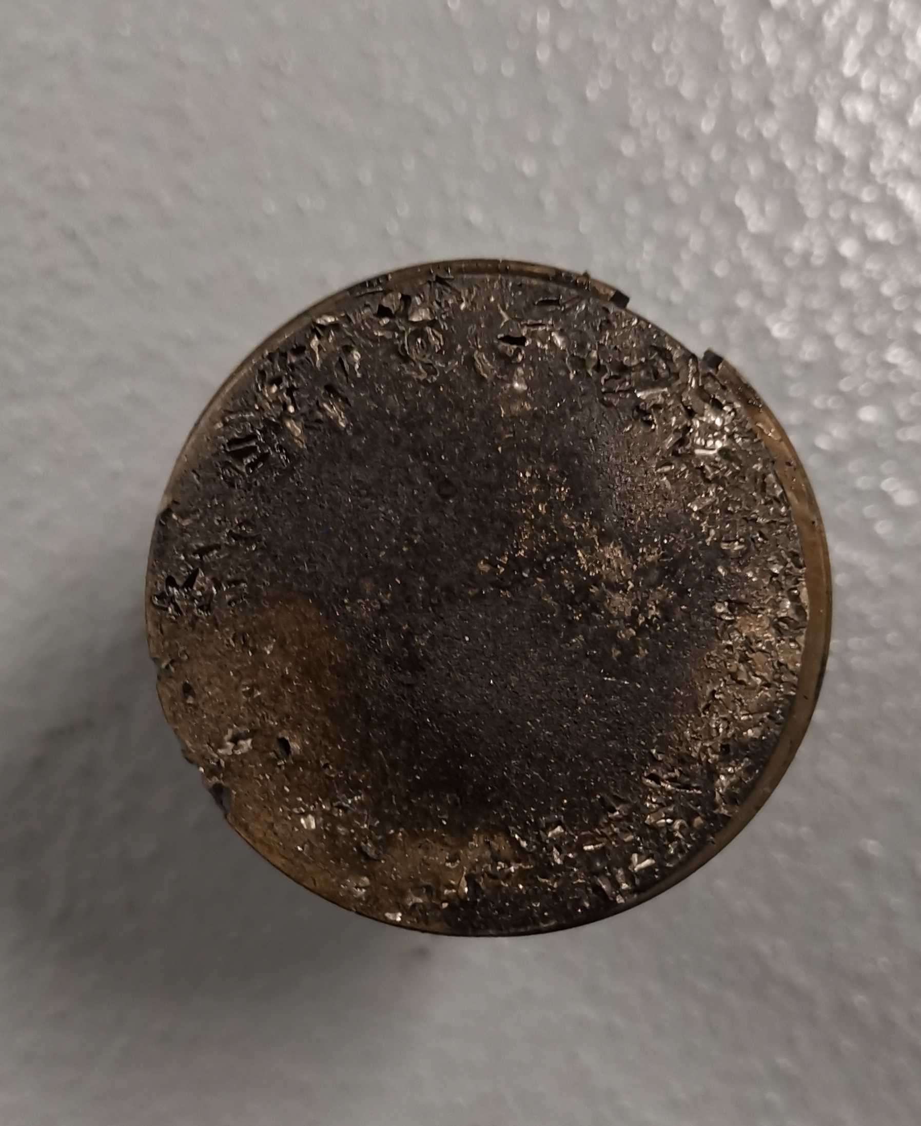

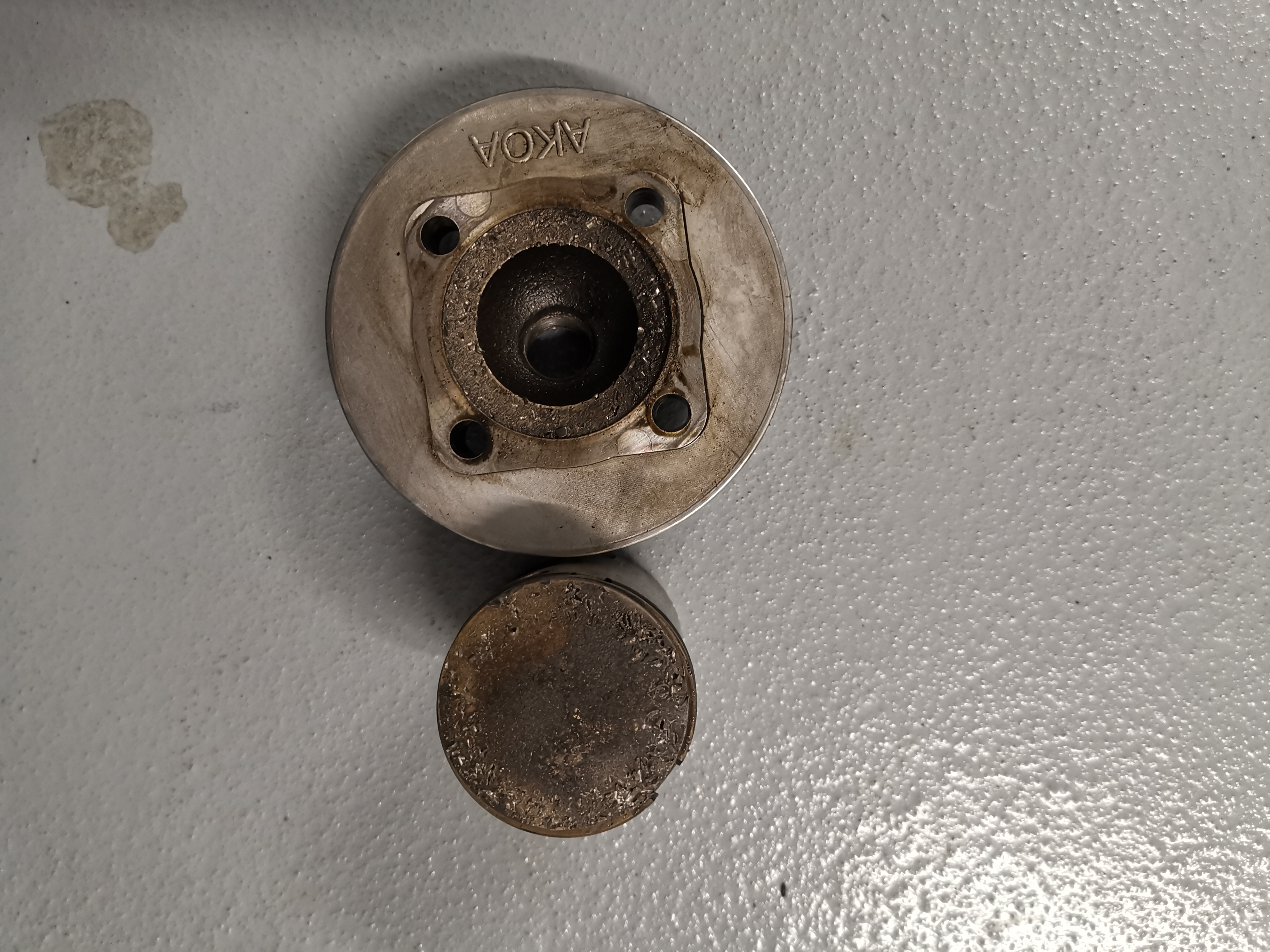

Hallo zusammen.
Mir hats den Motor abgestellt. Hab jetzt nachgeschaut und das ist das Ergebnisse. Kolben futsch. Zilinder sieht noch gut aus. Zilinderkopf naja kann man den schleifen? Ich glaub pleuel war durch Kopf ist oben angeschlagen. Könnte sein?
